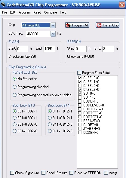

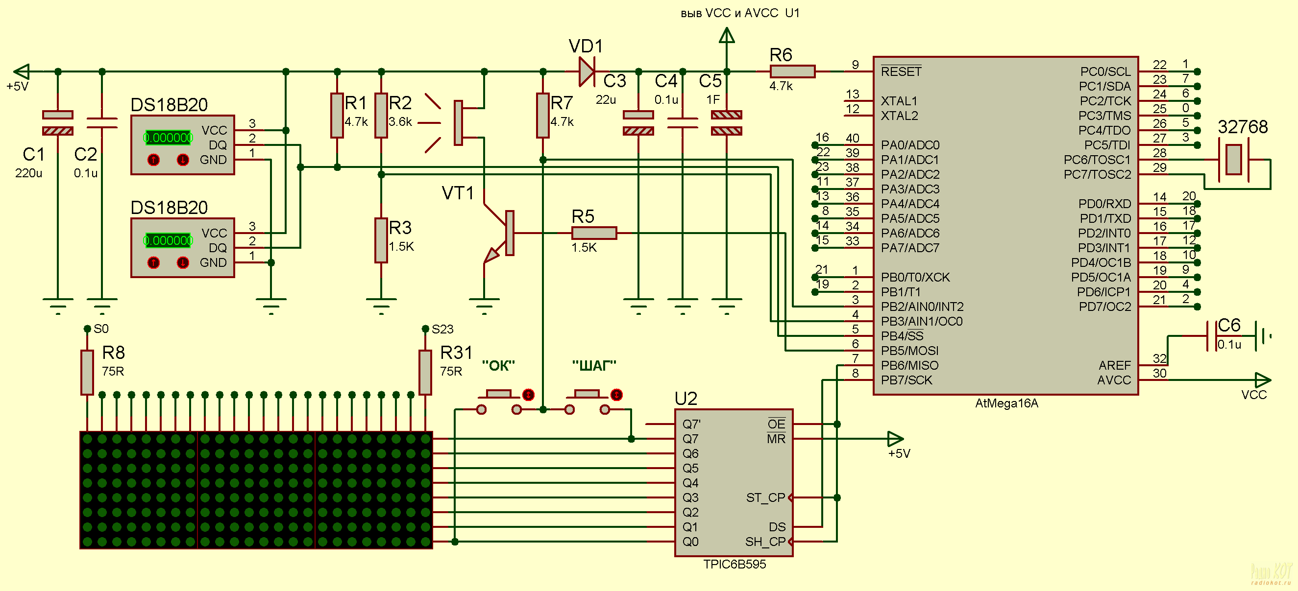

Hi Leute
Bin dabei eine Matrix Uhr zu bauen.
Wie ich die Fuse setzen soll ist auf dem Bild nur leider
Programmiere ich per Pony Prog haben die Fuse in jedem Programm
dieselbe Bedeutung?
Der Quarz ist nicht an xtal 1 und Xtal 2 drann sondern an PC 6 und PC 7.
MFG.Guido
Gast #4451165
Ein Quarz an TOSC1==PC6 & TOSC2==PC7 hat nichts mit dem Systemtakt, also
auch nichts mit den Fuses, zu tun, siehe Datenblatt "12.3.3 Alternate
Functions of Port C" bzw. "17.9 Asynchronous Operation of the
Timer/Counter2".

#4451723
Hallo Guido,
ich will dich nicht verwirren, habe auch mal kurz mit Ponyprog
gearbeitet, glaube aber mich daran erinnern zu können, dass ein Haken
bedeutet, dass die Einstellung nicht gesetzt ist und kein Haken
bedeutet, dass die Einstellung gesetzt ist.
Kann auch völlig falsch sein, vielleicht war deswegen der FuseDoktor
mein Freund.
Am Besten noch mal bei PonyProg an der Quelle nachlesen und nicht von
mir verunsichern lassen.
MfG von der Spree
Frank
Gast #4451810
Ich kenne den TPIC6B595 nicht, aber dass der an MISO angeschlossen wird
und überhaupt nur zwei Verbindungen zum uC benötigt?
> An den XTAL Klemmen ist jedenfalls kein Taktgeber vorgesehen.
Das geht in Ordnung, dafür hat er den internen Systemtakt mit 1 MHz
(oder 8), das eigentliche Zeitsignal liefert der 32 KiHz-Quarz.
Gast #4455502
Felix Adam schrieb:
> Fehlen am RTC-Quarz nicht noch Kondensatoren oder sind die intern?
Bei den Xtal Pins kann man mit CKOPT 2 32pF Kondensatoren dazuschalten.
Bei den TOSC Pins weiss ich das nicht, aber ich habe selbst mal einen
32kHz Uhrenquarz direkt daran betrieben. Laut DB sind diese Pins für
32kHz Uhrenquarze optimiert. Ich glaube die kann man tatsächlich ohne
Problem weglassen.
Gast #4455513
> Ich glaube die kann man tatsächlich ohne Problem weglassen.
So ist es, intern sind 36 pF angeschlossen; siehe Datenblatt ATmega16A
"8.9 Timer/Counter Oscillator"
