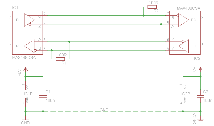

@Bernd K. (prof7bit)
>> Irrtum! Ein Multimeter ist potentialfrei! Ein RS485 Tranceiver nicht!
>Ein isolierter Transceiver ist potentialfrei! Per Definition! Sonst wäre
>es doch kein isolierter Transceiver!
Das stimmt. Reicht aber nicht ganz. ;-)
Siehe Anhang. Dazu ein paar Fragen. Man denke sich die GND-Leitung
erstmal weg.
Welche Gleichtaktspannung haben die Ausgänge Y/Z von IC1 bezogen auf
seinen GND-Pin?
Welche Gleichtaktspannung haben die Eingänge A/B von IC2 bezogen auf
seinen GND-Pin?
0V? 10V? -100V?
Ist das egal?
Stellt die sich IMMER irgendwie passend ein?
Könnte sie durch diverse Störungen oder Einflüße auch außerhalb der
zulässigen Grenze von -7V/+12V geraten?
Darüber sollte man nachdenken! Und die Antworten sind nicht so einfach,
wie die Fragen scheinen! Kleiner Tipp: Eingangsstruktur der Empfänger,
Arbeitspunkt etc.
Es stellt sich passend ein weil die Eingangsimpedanz endlich ist (da
sind ohmsche  Widerstände zwischen A und B und jeweils nach nach vcc und
gnd) in der Größenordnung von insgesamt 10k bis 40k.
Der isolierte Transceiver sitzt samt seiner eigenen Versorgung in einer
isolierten Kiste die nur zwei Klemmen mit der Außenwelt teilt.
Denk Dir ein batteriebetriebenes Gerät mit nur 2 Klemmen und sonst
nichts. Es spielt keine Rolle welches absolute Potential die Leitungen
an den Klemmen gegenüber der Erde (oder meinetwegen auch gegenüber dem
Saturn) haben. Für das Verhalten dieses Zweipols ist allein die Spannung
zwischen seinen beiden Klemmen interessant.
@ Bernd K. (prof7bit)
Stimmt soweit. D.h. der Arbeitpunkt ist mit 10-40k eingestellt, wenn man
keinen GND mitführt.
MIT GND ist es der Ausgangswiderstand der Treiber + Kabelwiderstand,
also um die 10-50 Ohm. Das klingt irgendwie besser.
Aller guten Dinge sind drei ;-)
>Saturn) haben.
Doch. Denn es sind zwei Eingänge, nicht GND + Signal. Auch wenn es MEIST
erstaunlich gut funktioniert.
Nein. Diese Betrachtung greift zu kurz, wenn man das Thema WIRKLICH
tiefgründig betrachten will.
>>Saturn) haben.
Es funktioniert nicht nur "erstaunlich" gut, es funktioniert sogar
vollkommmen erwartungsgemäß zu zuverlässigen 100%.
Denk doch mal nach:
Ein Gerät:
* 5V-Batterie
* RS-485 Transceiver mit seinen eingebauten Bias-Widerständen nach + und
GND (Unit-Load)
* A und B nach außen geführt
* Ansonsten vollständig isoliertes Gehäuse.
Ein Szenario:
* A-Leitung führt 200V gegen Erde, B-Leitung führt 203V gegen Erde
* Auf welchem Potential gegen Erde wird man die Batterieklemmen im
innern unseres Gerätes vorfinden wenn man das Batteriefach öffnet und
sie einzeln hochohmig gegen Erde misst?
* Warum (mit Begründung) sollten sie unter Berücksichtigung der
Eingangsbeschaltung aller normkonformen Transceiver auf irgendwas
anderem als 199V und 204V zu liegen kommen?
Da habe ich meine Zweifel.
>* 5V-Batterie
Ist seltenst der Fall, auch wenn ein DC7DC Wandler dem nahe kommt. Es
bleibt aber die Koppelkapazität.
>GND (Unit-Load)
Richtig, aber das ist eben relativ hochohmig. Mit GND wird es um
Größenordnungen niederohmiger.
Schon klar.
200V
Weil es außer Masseverschiebungen noch andere Störeinflüße gibt, auch
wenn ich die jetzt nicht 100% exakt benennen kann.
Kapazitive Einkopplung, wasweißich.
Warum wird in fast allen Industrieverkabelungen GND mitgeführt? Angst?
Unwissenheit? Oder eher Vorsicht und Wissen um Dreckeffekte?
Anderes Beispiel, aber ähnlich. Ich hab mal beim Hobbytauchen jemanden
getroffen, der hatte an seinem Atemregler SÄMTLICHE Schläuche nur leicht
handfest angezogen. Er meinte, das ist kein Problem, unter Druck dichtet
sich das allein.
STIMMT! Trotzdem würde ich das keine Sekunde so machen. Warum? Weil u.a.
Dreck unter die losen Dichtungen wandern kann (im drucklosen Zustand)
und dann im falschesten Moment Sekundäreffekte auslösen kann. Oder
Wasser. Oder, oder, oder.
Das klingt nicht gerade nach einer sauberen Argumentation.
Was ist für dich Masse, was ist für dich GND? Bei kapazitiven
Einkopplungen wäre ein GND oder PE z.B. vollkommen wirkungslos. Aus
leicht ersichtlichen Gründen.
Meiner einer hat RS422 über Kilometer betrieben. Leitungslänge teilweise
weit über die Spezifikation hinaus. Das läuft und zwar ganz und gar ohne
GND. Weil RS422 galvanische Isolation eben nicht spezifiziert.
In der Industriehalle wird der GND meist mitgeführt. Unter anderem damit
du auf auf beiden Seiten ein einheitliches Potential für die isolierte
Versorgung der Treiber hast. Das ist auch notwendig weil durch
Ausgleichsströme sonst hohe Potentialdifferenzen entstehen können.
Sobald es nach draußen geht wird so was aber im wahrsten Sinne des
Wortes brandgefährlich. Die Potentialdifferenzen die dort entstehen
können (auch z.B. durch Blitzeinschlag) fängt dein dünnes Kabelchen nie
in nimmer ab. Da ist sowieso Fiberoptik Mittel der Wahl, geht aber nicht
immer.
Übrigens: Begriffe wie GND, PE, Erde Neutralleiter und Schirm werden oft
verwechselt bzw. vermischt.
Sie gibt es aber für ganz unterschiedliche Zwecke. Nur weil Sie
teilweise mit dem gleichen Stück Kupfer realisiert werden bedeutet das
noch lange nicht das Sie das gleiche sind
Bis mal jemand, der "geladen" ist, das Teil in die Hand nimmt und das
ganze Gerät mal auf ein paar kV springt. Sollte das Teil um das zu
vermeiden geerdet sein, ist der GND doch heimlich über PE mitgeführt.
Die Ethernetleute müssen ganz schön bescheuert sein, daß die da überall
Trafos reinmachen.
MfG Klaus
@X4U (Gast)
Erwischt! Ist sie auch nicht 8-(
Die 0V Verbindung zwischen den beiden Tranceivern.
>Bei kapazitiven
Wieso? Sooo einfach ist es nicht!
> Aus leicht ersichtlichen Gründen.
Die da wären?
Schön, aber ein (glücklicher) EInzelfall ist kein grundlegender Beweis.
Und darum geht es hier.
AHA! Schon mal ein Pluspunkt für die GND-Leitung.
>in nimmer ab.
Das sollen sie auch gar nicht! Aber Millionen von km Telefonkabel
funktionieren auch mit dünnen Adern!
>immer.
Darum geht es gar nicht. Einen direkten Blitzeinschlag überlebt
keinerlei Datenkabel, mit oder ohne GND ;-)
Bei indirektem sieht es anders aus.
Sicher.
