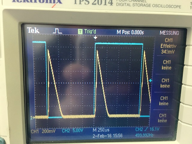

Ich möchte mit meiner Schaltung den Effektivwert möglichst genau messen.

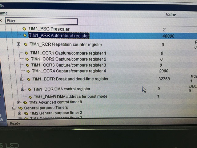

Die PWM ist 1kHz, abgetastet wird mit 1Mhz also 1000 Werte synchron zur
PWM. Soweit so gut.
Dann Wurzel(Einzelwerte^2/1000)
auch gut und soweit Debuggt.
Praxis:

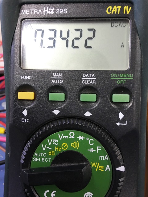

Messgerät ist ein gutes Metrahit 29s mit 100kHz True RMS. Ich habe bei
ca. 2% PWM an meiner Lampe (hallogen) ca. 350mA DCAC.
Wenn ich das überprüfe an Gleichstrom mit 350mA habe ich die gleiche
Helligkeit. Also auch alles gut und ich nehme an das ich das Prinzip
verstanden habe.
Mein Ossi (TEL TPS2014) misst eine Effektivspannung von 350mV
Stromspannung(Die absolute Größe ist im Moment egal).
Bei 100% PWM ist sie 435mV. Zeigt also eher 75% an.
Genau das messe ich auch mit dem ADC und der nach obiger Formel
errechneten Werte. Die Kurve sieht auch danach aus. (Da Lampe, hat sie
unteren Bereich einen höheren Impulsstrom!)
Jetzt finde ich den Fehler nicht den ich mache, den das Metrahit hat
definitiv recht, Ossi und meine CPU haben aber rechnerisch auch recht.
Tatsache ist das die Lampe an Gleichstrom mit dem Metrahit und PWM
übereinstimmt. Diese Werte würde ich auch gerne messen wollen? da sie
definitionsgemäß dem Effektivwert entsprechen.
Was mache ich falsch?

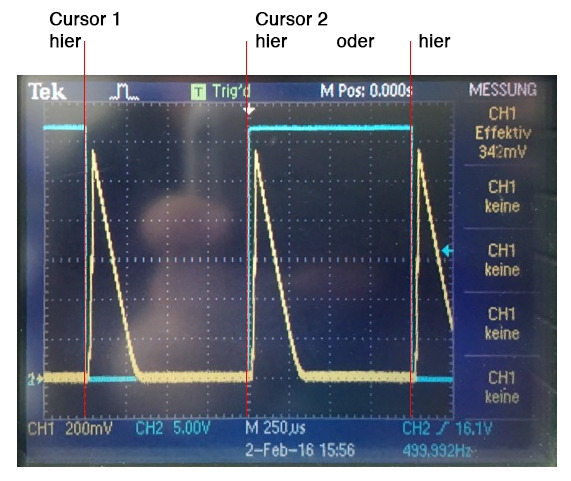

Gast #4451715
Bei besseren Oszilloskopen kann man einstellen ob die Berechnung des
Effektivwertes vom Displayinhalt oder von einem ganzzahligen Vielfachen
des zu messenden Signals erfolgen soll.
Ich weiß jetzt nicht was das TEK kann.
Du kannst mal versuchen mit der Cursor-Funkiton die Messzeit
einzugrenzen. Bei meinem alten Fluke funktioniert das.
Gast #4451751
Ich verstehe was du andeuten willst. Ich messe mit meinem ADC auch "nur"
eine PWM Zeit und habe das gleiche Ergebnis wie das Ossi.
Mein Metrawatt misst sicherlich über mehrere Perioden. Aber warum gibt
das solche Abweichungen. (Steh aufn Schlauch). Alle Perioden haben ja
die gleichen Werte.
Das Multimeter hat ja definitiv den richtigen Wert nach Definition des
Effektivwertes.
Gast #4451773
Kannst du bitte mal Licht in zwei Punkte bringen?
1) warum sieht der Stromverlauf so komisch aus? Soll das der Stromfluss
sein bei einer PWM von 2%? Hast du noch eine Spule vor der Halogenlampe?
2) Wie vergleichst du die Werte von Oszi und die vom Metrawatt
miteinander? Denn direkt vergleichen kannst du sie ja wohl nicht,
zumindest interpretiere ich diesen Abschnitt so:
Wie wird die "Stromspannung" abgegriffen, die du im Oszi anzeigen lässt?
