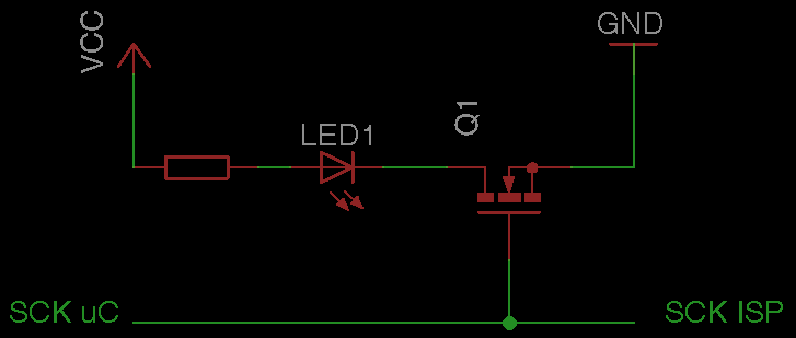

Guten Abend,
folgendes, ich programmiere mein Atmega1284 per ISP.
Nun brauche ich diesen PIN aber nach dem Upload als Ausgang, dieser soll
eine LED (SMD 20mA) ansteuern.
Wie kann ich dies vernünftig beschalten ohne das der SCK PIN großartig
belastet wird und ohne dass beim programmieren Probleme auftreten?
Meine 1. Wahl wäre jetzt ein MOSFET der die LED schaltet aber dieser
besitzt auch eine Kapazität am Eingang. Bin mir dabei aber auch nicht
sicher ob der MOSFET keine Störungen verursacht.
Hätte Jemand einen Vorschlag? :)
LG Martin
#4451843
@Martin T. (slexx)
Ein ordentlicher Programmieradapter kann 20mA treiben, auch wenn das ein
wenig grenzwertig ist.
Nein, das passt schon. BSS138 & Co.
Moderator (Firma: Titel) Persönliche Seite #4451866
Martin T. schrieb:
> dieser soll eine LED (SMD 20mA) ansteuern.
Warum muss die LED soooo dermaßen hell leuchten?
Martin T. schrieb:
> Also wäre das so korrekt?
Könnte man so machen. Aber ich versuche immer, Eingangssignale auf
Programmierpins zu legen. Dann klackern nicht während des Programmierens
irgendwelche Relais oder laufen Motoren an...

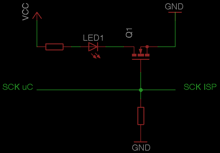

OP #4451882
Ja das macht mir nix aus, außerdem kann ich so auch gleich sehen dass
gerade ein Upload statt findet. :)
Aber kann es sein das meine Schaltung oben nicht ganz Korrekt ist? Das
Gate wirkt ja wie ein Kondensator, bei Logisch 1 ist das Gate Augleaden
aber bei Logisch 0 kann es nicht entladen werden.
Sollte ich jetzt noch einen Widerstand(10k) zwischen Gate und Masse
einbauen?
Moderator (Firma: Titel) Persönliche Seite #4451889
Martin T. schrieb:
> es wird später eine Status LED und da diese LED eine Uf von 3,6V hat und
> der uC auch bei 3.3V laufen soll. Ich möchte gerne das alle LEDs schon
> die selbe Helligkeit haben. :)
Und was hat das damit zu tun, dass 20 mA heutzutage einfach megamäßig
viel Strom ist?
Meine Status-LEDs leuchten mit 2mA so hell, dass keinerlei Zweifel über
den aktuellen Zustand herrschen...
OP #4451898
> viel Strom ist?
Spielt ja keine Rolle was am SCK angeschlossen ist, wenn ich jetzt z.b.
eine LED mit 150mA betreiben möchte dann wird defintiv mein Programmer
im Arsch sein. Deswegen sind doch 2-3 Bauteile extra kein Strafvergehen
oder? :)
Gast #4451912
Martin T. schrieb:
> Ich habe den DIAMEX-AVR Programmer, da steht im Datenblatt nix direktes
> wie hoch der SCK PIN belastet werden darf.
DIAMEX (sowohl "Stick" als auch "AllInOne") treiben locker 20mA an SCK
und MOSI und halten dabei die zum erfolgreichen Programmieren
notwendigen Pegel am AVR mit grossem Sicherheitsabstand ein.
Jedenfalls, wenn die Ziel-Schaltung beim Programmieren aus eigener
Versorgung betrieben wird oder zumindest sichergestellt ist, dass da bei
Versorgung aus dem Programmer nicht noch irgendwas anderes parasitär
Energie lutscht...
#4451916
@ Martin T. (slexx)
>Wäre so besser wa?
Ja, dann ist die LED sicher aus, wenn der uC im Reset ist.
Ja, aber so ein kleiner MOSFET hat nur ein Dutzend pF, nicht viel mehr
als ein CMOS-IC.
Ja.
Doch. Das macht der Programmieradapter.
