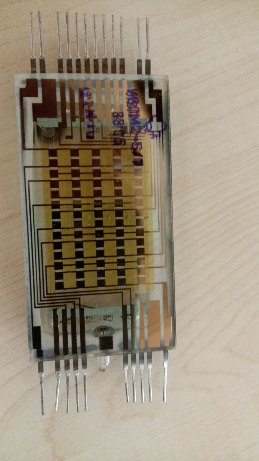

Hallo, kann mir jemand sagen um was es sich hierbei handelt? Mfg Lukas

Hallo, kann mir jemand sagen um was es sich hierbei handelt? Mfg Lukas Sieht mir irgendwie nach einer Art LED Display aus.
#4451966

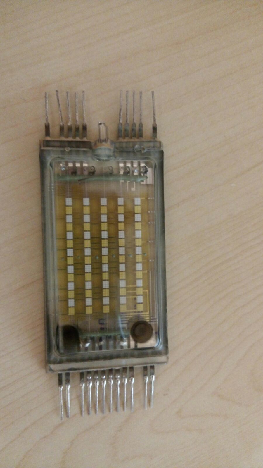

LED kann ich ausschließen, sind nur 2 kleine (Transistoren?) und sonst feine leiterbahnen drinnen. steht etwas auf russisch bzw. in kyrillischen Zeichen hinten drauf. hier noch ein Bild.
#4451970
>Sieht mir irgendwie nach einer Art LED Display aus. Display stimmt, ist aber ein VFD https://de.wikipedia.org/wiki/Fluoreszenzanzeige Kleine VFD Matrix? Wenn du es besser fotographierst kann ichs vielleicht übersetzen Stimme "Display" zu. Sieht sehr danach aus Sieht nach einer 2 Farbigen 5x7 VFD Matrix aus http://www.dl9usa.de/ele_roe.htm
#4451978
Lukas schrieb: > kann mir jemand sagen um was es sich hierbei handelt? das ist eine Fluoreszenzanzeige, auch Vakuum-Fluoreszenzanzeige oder Digitron-Anzeige genannt, vieleicht als Pegel bzw. Aussteuerungsanzeige verwendbar.
#4451979
Display hört sich gut an , ist es dann recht als oder wieso ist es aus Glas? für welche Art von Gerät wurde sowas Verwendet?
#4451980
Manfred schrieb: > Lukas schrieb: >> kann mir jemand sagen um was es sich hierbei handelt? > > das ist eine Fluoreszenzanzeige, auch Vakuum-Fluoreszenzanzeige oder > Digitron-Anzeige genannt, vieleicht als Pegel bzw. Aussteuerungsanzeige > verwendbar. somit hat sich meine frage erübrigt. Vielen dank! obere Zeile heisst, soweit ich das zweite Zeichen richtig als "B" lese IWLM2-5 Coole Dinger so VF Displays. Macht sich im HTPC viel besser als die "modernen" LCDs. Antwort schreiben |
