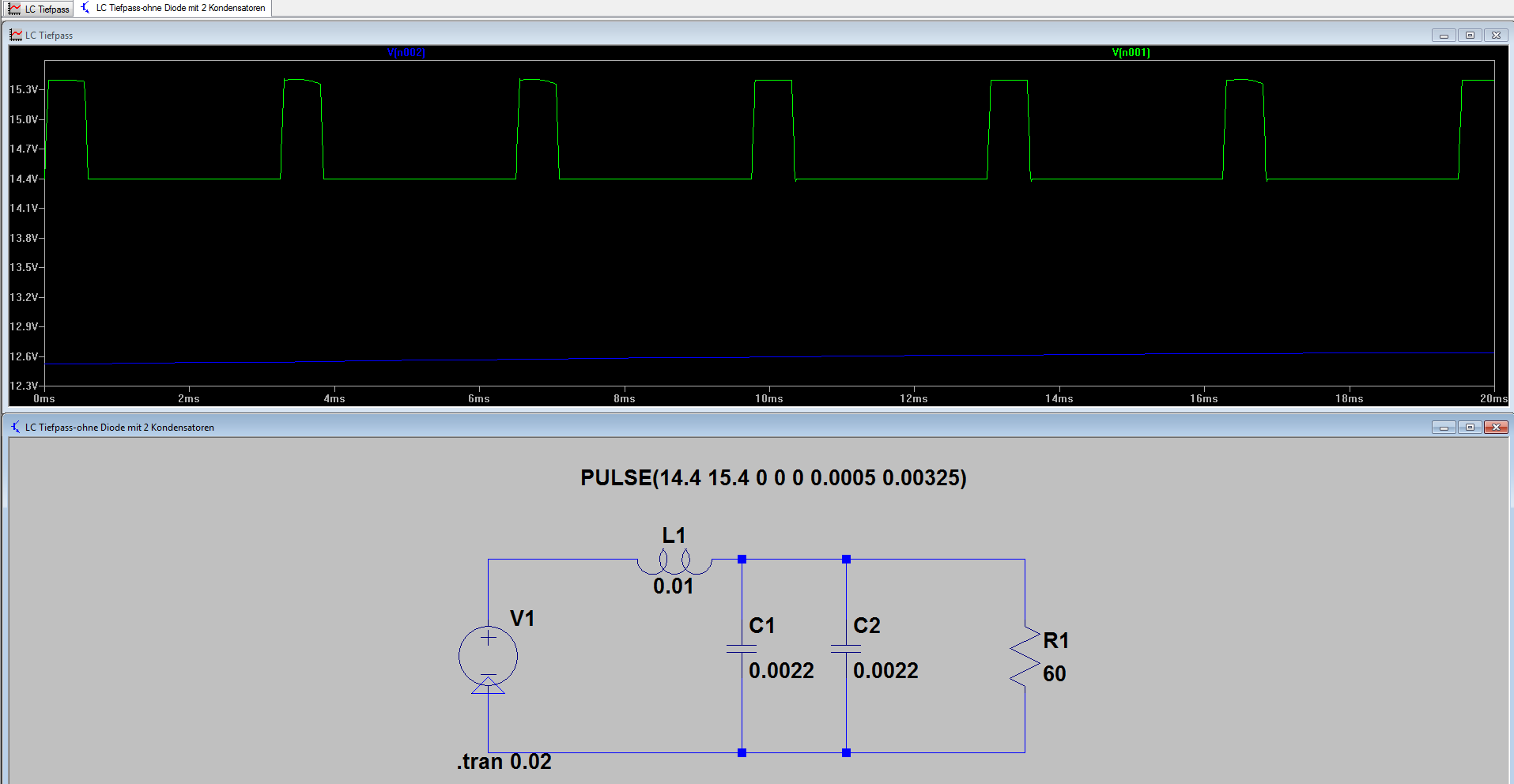

Jetzt habe ich gerade meinen ersten Stromkreis simuliert. LT Spice ist
zum Glück so einfach zu bedienen, dass das auch ich mit meinem
Halbwissen gut hinbekomme. Das Ergebnis überrascht nicht. Im
Normalbetrieb ist die Diode unbelastet (-1.7pA).
Legende der Grafik:
Grün: Ungefilterte Spannung
Blau: Gefilterte Spannung
Rot: Strom über die Diode
Ich wollte folgenden Fehlerfall unterbinden: Es werden alle Geräte bis
auf den Datenlogger getrennt. Dieser hat im Ruhemodus eine kaum messbar
kleine Stromaufnahme. Daher nehme ich Stromaufnahme=0 an. Meine Änderung
dI ist demnach mein Maximalverbrauch (500mA). Da Abschalten sehr schnell
geht, ist dt auch sehr klein. Somit könnte ich unter Annahme Kondensator
defekt und Stromverbauch Datenlogger=0 eine große Spannungsspitze
bekommen. Wenn ich mich im Eingangspost nicht verrechnet habe, beträgt
diese aber nur 1.5V, was selbst ohne Kondensator nicht weiter tragisch
wäre. Wenn jetzt keine größeren Lasten plötzlich abgeschalten werden,
währen nur eine sehr sehr kleine Last verbunden ist, ist alles kein
Problem.
Aber genau den Fall größere Lasten abschalten und Kondensator defekt
würde ich aber gerne absichern. Die Geräte sind im Outdooreinsatz. Wenn
vor Ort etwas schief geht, kann es schon sein, dass mal eine
Stromversorgung quer genutzt wird. Daher kam ich auf diesen Gedanken.
Ich kann noch nicht ganz nachvollziehen, wieso die Diode sogar
kontraproduktiv sein kann. Ich suche mir jetzt mal in LT Spice die
Möglichkeit, wie ich einen Schalter einbauen und verschiedene Zustände
simulieren kann.

Gast #4452924
Wenn Du fürchtest, daß durch einen defekten Kondensator was beschädigt
werden könnte, schalte einfach noch einen parallel. Immer noch Angst?
Dann eben noch einen dritten Kondensator. Das nützt im Gegensatz zu
Deiner Diode noch am ehesten was.
Gast #4453036
> wäre.
Leider hast du dich verrechnet.
Simon851 schrieb:
> t= L/R = 10mH/3Ohm = 0.0033s
diese Zeitkonstante der Stromabsenkung wäre relevant, wenn die Spule
"sich selbst überlassen wird" (z.B. beide Enden der Spule niederohmig an
GND und der zuvor eingprägte Strom sinkt langsam ab). Die induzierte
Spannung ist in dem Fall grade so groß, dass sie den jeweiligen
Spannungsabfall am ohmschen Widerstand der Spule kompensiert. Mit der
Induktionsspannung bei einem extern aufgeprägten schnellen Stromwechsel
hat das nichts zu tun.
Dein Worst-Case wäre, wenn deine Geräte schlagartig vom maximalen
Stromverbrauch auf den minimalen Verbrauch umschalten. Dann kann die
induzierte Spannung sehr viel größer werden als die von dir berechneten
1,5V, und um den Spannungsanstieg zu begrenzen ist der Kondensator da.
Zudem haben deine Geräte, wenn sie mit DC versorgt werden und starke
Lastwechsel durchführen, normalerweise selbst Kondensatoren am
Versorgungseingang. Wenn dir beides noch zu unsicher ist, wäre der schon
zuvor vorgeschlagene Überspannungsschutz die sinnvolle Lösung.
Die Freilaufdiode würde (wie auch schon geschrieben) dafür sorgen, dass
negative Spannungsspitzen an der Spule vorbei direkt auf die Versorung
durchschlagen.
