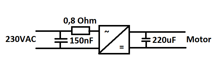

aus Interesse habe ich einen defekten Pürierstab zerlegt und dabei die
beigefügte Schaltung gefunden.
Offenbar wird ein DC-Motor verwendet, der mit der gleichgerichteten
Spannung versorgt wird.
Kann mir vielleicht jemand die Funktion der beiden vorgeschalteten
Komponenten erklären:
Was bewirken die 150 nF mit 0,8 Ohm?
Danke schon mal.
Sören
Was entstört der? Der Motor hat eigene Entstörkondensatoren, die sind
direkt am Gehäuse angelötet. Und dem Motor dürften eingangsseitige
Störungen doch egal sein, oder?
Der 0,8 Ohm Widerstand ist tatsächlich ein Widerstand, laut
Farbcodierung sind es 0,82 Ohm, der Größe nach 2W.
Dem Motor schon...
Dein Pürierstab darf aber auch nicht beliebig Störungen verursachen.
