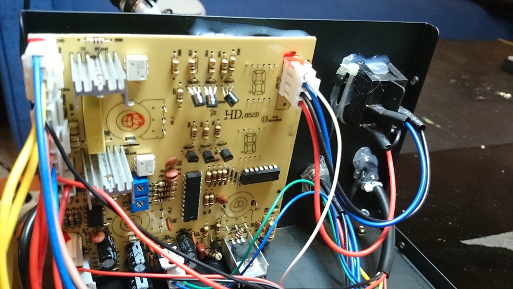

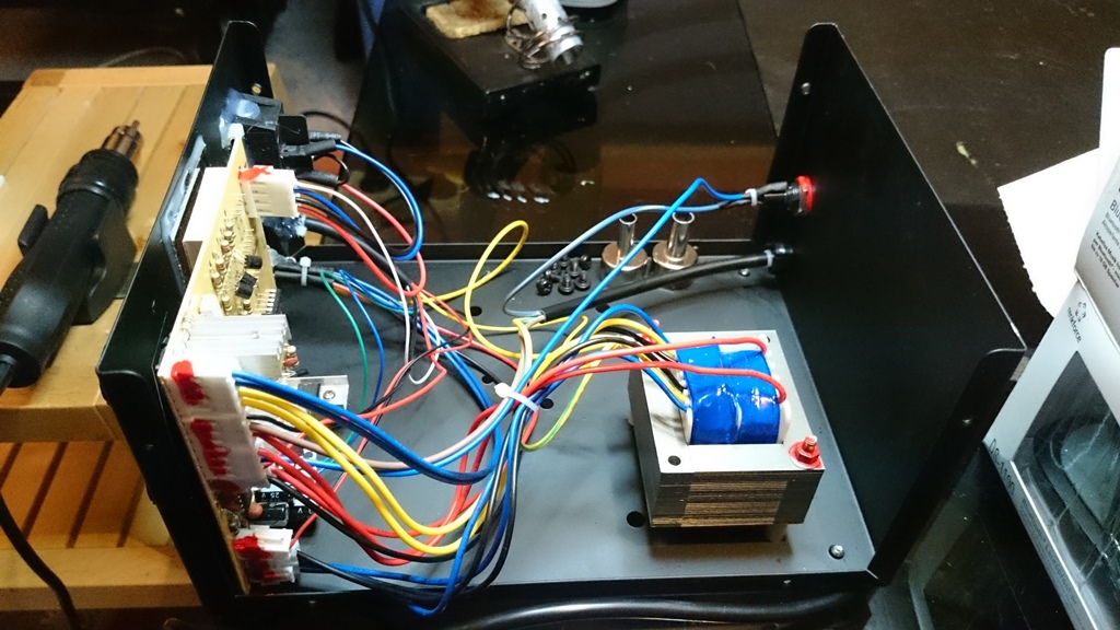

Beim Auspacken ist mir schon das übermäßig große und leichte Gehäuse
aufgefallen (B19xH14xT25cm, Abmessungen waren in dem Ebay Angebot nicht
angegeben) so das ich es doch gleich mal geöffnet habe: Viel Luft um
(fast) nichts, weniger als 1/4 des Volumens hätte für das Gehäuse
vollkommen ausgereicht. Soll aber in Anlehnung an ein gewisses Original
(HAKKO) wohl einen Anschein erwecken. Das Netzkabel (80cm) ist fest
angeschlossen, Erdung ist am Trafo, den man nur mit 2 Schrauben
befestigt hat. Zumindest ist eine Netzsicherung vorhanden. Die Kabel vom
Lötkolben und der Heißlufteinheit sind mit 80cm meiner Meinung nach sehr
kurz geraten. Die Displayscheibe und die Schaltereinheit sind mit

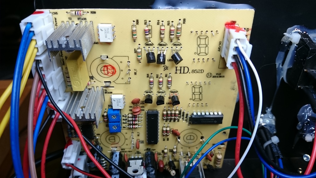

Heißkleber befestigt :-( . Der 20polige Mikrokontroller hat keine
Beschriftung :-(
Bedienungsanleitung in chinesisch und englisch ist vorhanden, ein Eratz
Heizelement für den Lötkolben liegt auch dabei ;-)
Mein erstes Fazit : "You get what you pay for" !
Nach meinen ersten Erfahrungen: für den gelegendlichen Privateinsatz
sollte es ausreichen, die angegebenen Temperaturen habe ich
nachgemessen, sie sind einigermaßen genau.

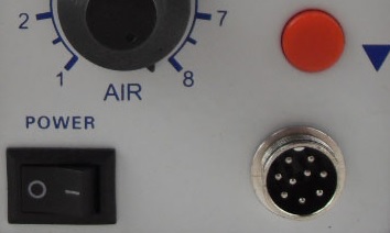

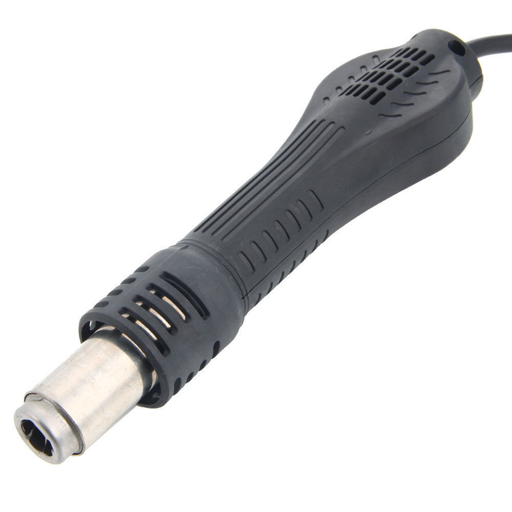

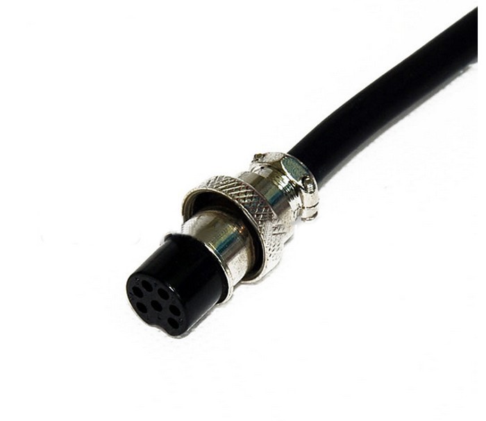

Die Heißlufteinheit ist übrigends auch fest angeschlossen und nicht wie
ehem. bei ähnlichen Stationen über eine lebensgefährliche
Steckerverbindung wo bei nicht angeschlossener Heißlufteinheit
Netzspannung auf den Pins der Einbaubuchse anlag !
Die Heißlufteinheiten mit diesem (unzulässigen) Stecker bekommt man als
günstiges Ersatzteil so um die 8€ in der Bucht, habe mir mal gleich eine
bestellt, man weiß ja nie ;-)
http://www.ebay.de/itm/281412960558

Das Heizelement sitzt immer im Kopf, bei der org. Hakko/Atten sitzt der
Lüfter mit in der Station (deswegen ist da das Gehäuse auch entsprechend
groß) dafür ist der "Kopf" aber mit einem dicken Gummischlauch mit der
Station verbunden.
was soll denn da in der Hand "Kribbeln" ?
gruß
Das der Heizer im Handstück ist, ist doch normal. Mir ist noch nie etwas
anderes untergekommen. Wie soll man denn die heisse Luft durch einen
Schlauch bekommen?

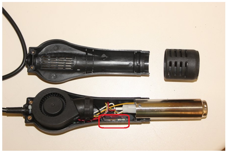

Was wichtiger wäre, ist das die Station eine Abkühlfunktion hat. So das
der Lüfter nach dem Abschalten, so lange weiter läuft, bis das
Heizelement im Handstück heruntergekühlt ist. Ein paar billige Station
haben dieses Feature nicht und das soll die Lebensdauer stark mindern..

btw: der grund warum da so viel platz im gehäuse frei ist, ist weil da
je nach ausführung eine pumpe drin sitzen kann. natürlich wäre es
sinnvoller hier ein kleineres platzsparenderes gehäuse für die
sparvariante zu verwenden.
Nicht nur ne Pumpe, sondern auch noch einen Puffer, der das pulsieren
der Luft dämpft, damit der Luftstrom gleichmäßig aus der Düse strömt.
Das schon auch die Heizung, die dann leichter zu regeln ist.

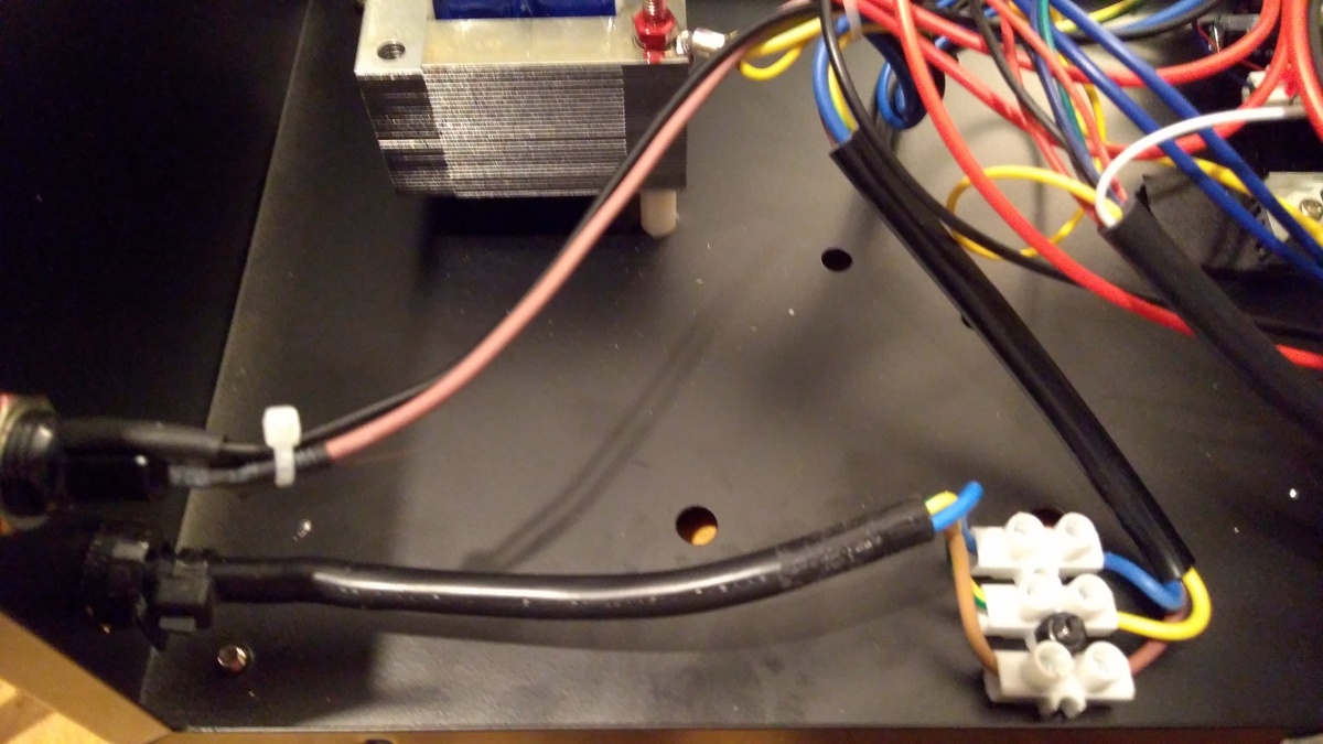

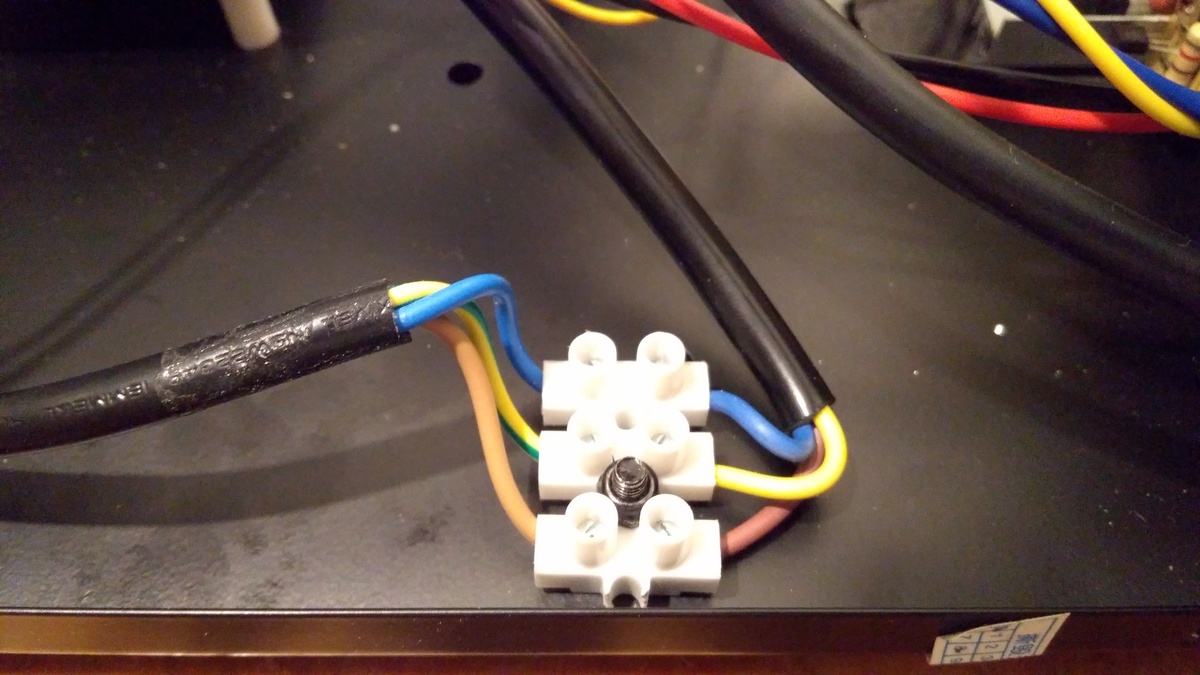

Moritz K. schrieb:
> Mich hat das kurze Netzkabel genervt, so dass ich es nun kurzerhand
> abgeschnitten und durch ein längeres ersetzt habe.
Dann hättest auch wenigstens beide PE Litzen, nen Zentimeter länger
machen können. Erstens wärs sinnvoll. 2. Vorschrift. 3. ist die
Zugentlastung auch nich die beste...
Teo D. schrieb:
Kannst Du nochmal erklären, was ich hätte länger machen sollen? Ist mir
nicht klar.
Ah, Schutzleiter :
DIN VDE 0100-520:2003-06 Abscnitt 526.5.7
Alles klar, das lässt sich ja noch nachholen, danke für den Hinweis!
Als Zugentlastung wirkt die Kabeldurchführung und zusätzlich noch
Kabelbinder um das Kabel.
Moritz
R. H. schrieb:
> Der Reedkontakt im Handteil und 2 Magnete in der Ablagehalterung
> erledigen das, bei 100° geht der Lüfter dann aus ;-)
OOH! Da geht mir jetzt ein Licht auf...
Hab eine Kombi Station mit einem sehr ähnlichen Heissluft Teil ( 898D+ )
und mein größter Kritikpunkt war die scheinbar unzuverlässige
Abschaltung beim Einhängen. Dabei ist das ein absichtlicher Nachlauf...
gut zu wissen!
