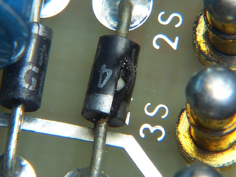

Gast #4550529
Hmmmm,
nicht jede Diode mit Löchern (oder Rissen) ist defekt ;-)
Das Ding hier (Foto) stammt aus meinem Fluke Calibrator (5100B) und hat
bis zum Ausbau an der Stelle (Netzteile) bestens funktioniert.
Die wurde natürlich ersetzt.
Old-Papa
