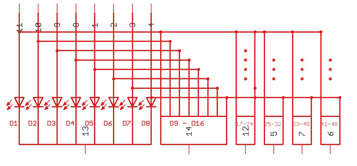

hallo,
ich bin auf das angehangene Schaltsymbol gestossen.
Es handelt sich um ein 14 PIN IC. Die Dioden scheinen Fotodioden zu
sein.
kann jemand etwas mit dem Schaltsymbol anfangen? Handelt es sich um
"mehrere verschachtelte IR Sensoren"? Wie funktioniert so ein Bauteil
bzw. wie verschaltet man die zugehörigen Pins?
PIN 13 vermutlich gegen VCC, wenn man die Fotodioden in Sperrichtung
vetrieben will. Pins 1-4 bzw. 8-11 könnten dann über einen über einen AD
Wandler über einen MCU ausgewertet werden (falls es sich um einen IR
Sensor handelt). Was genau machen die Pins 5 -7 bzw. 12,14.
Kennt jemand ein ähnliches Bauteil, dessen Datenblatt ich mir mal
anschauen könnte?
Vielen Dank!
Gast #4454024
Das Schaltzeichen von D1 ist eindeutig eine Leuchtdiode.
Dein "IC" daneben ist bloss die Zusammenfassung von weiteren 8 LEDs,
daher steht auch D9..D16 dran. Und die Kästen daneben sind  auch 8 LEDs,
bei denen spart man sogar 6 Zuleitungen weg weil man glaubt, der Leser
hätte es verstanden.
