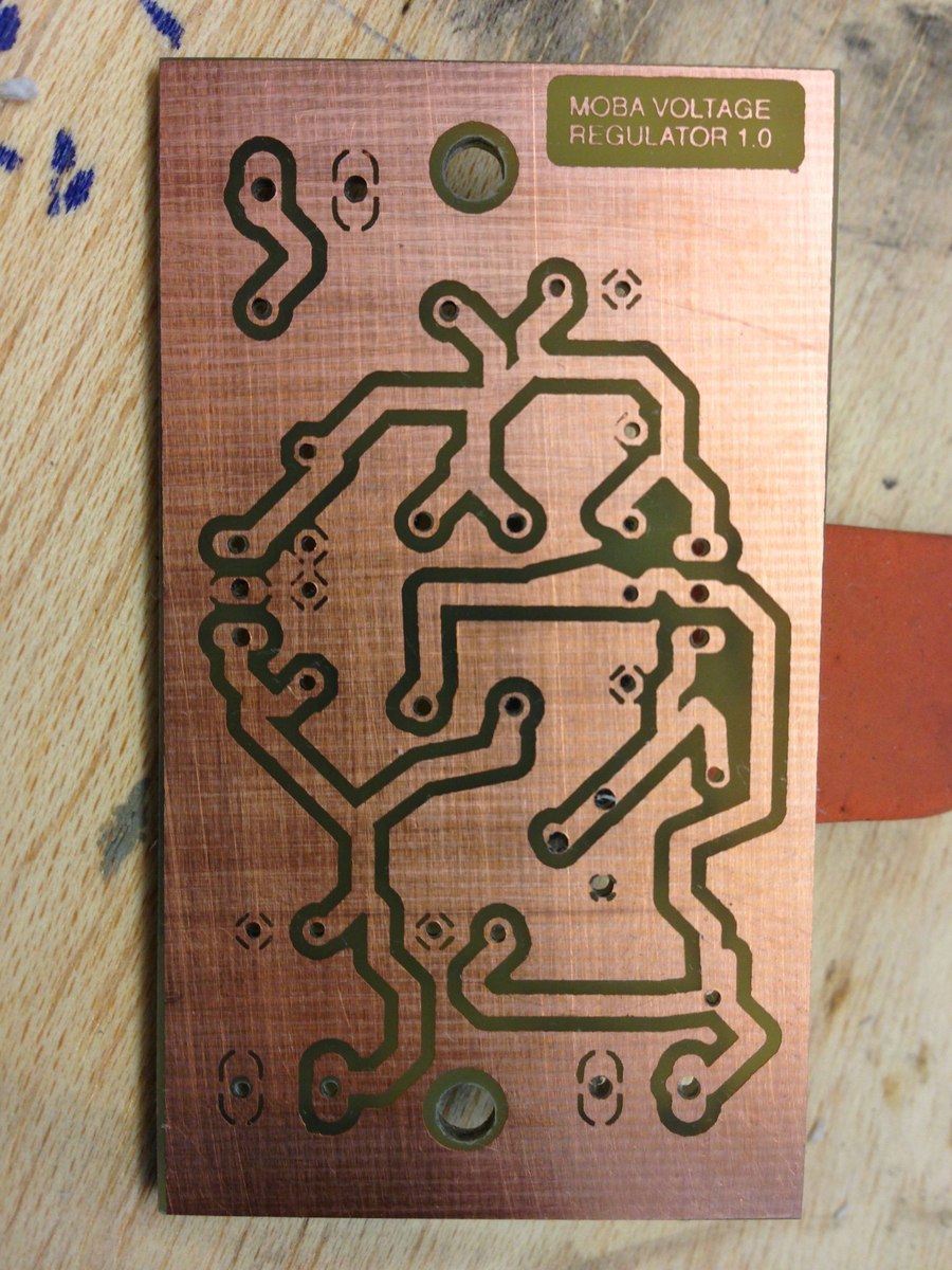

hier und in vielen Foren liest man ja, dass die Brother-Drucker für die
Toner-Transfer-Methode schlecht geeignet seien. Ich war kurz davor, mir
extra für die schnelle Platine zwischendurch ein anderes Druckerfabrikat
zu kaufen, obwohl ich seit Jahren nur Brother nutze und dementsprechend
ein paar Boliden übrig habe.
Für Eilige: Es geht, und zwar super!
Hier mein Rezept:
1. Platinen mit Aceton entfetten und mit 1200er Schleifpapier flächig
aufrauhen. Das ist wichtig, sonst klappt es nicht.
2. Platinenvorlage gespiegelt auf das folgende "glossy" Inkjet (!)
Fotopapier drucken.
pripa 100 Blatt Fotopapier DIN A4 , 115g/qm, extra leicht leicht/dünn,
glossy (glaenzend)
Gibt es z.B. bei Amazon,
http://www.amazon.de/dp/B003DUVKOO/, 100 Blatt ca. 6 EUR.
Druckereinsstellungen: 1200 dpi HQ, Plain Paper, Manual Tray
Ich habe einen Brother HL-2030 verwendet, glaube aber, dass es mit
anderen Modellen ebensogut geht.
3. Vorlage mit Tesafilm gut auf der Kupferseite fixieren.
4. Aufbügeln 4:30 min mit 1000 W Bügeleisen auf "max" (Leinen) und einem
Küchenhandtuch dazwischen. Viel Druck (1/3 Körpergewicht ;-)). Ich meine
mich zu erinnern, dass das Bügeleisen etwqa 130 Grad warm wird (billiges
Fabrikat).
Kurz Nachbügeln ohne Handtuch, bis Layout in Papier sichtbar wird.
Achtung: Es geht auch ohne Handtuch, sogar schneller, Aber dann sinkt
auch die Präzision, weil man den Toner leicht zerquetscht.
5. Heiße Platine in warme Seifenlauge werfen und nach einer Minute
Papierreste abpulen, eher von der Mitte als von den Rändern.
Und jetzt kommt auch schon die coole Eigenschaft dieses Fotopapiers:
Die übertragene Trägerschicht (also das, was das Fotopapier glänzend
macht), löst sich bereits in Spiritus. Der Brother-Toner hingegen löst
sich nur in Aceton, nicht in Spiritus.
Man kann also die ganze Platine nach der Seifenlauge in eine Schale mit
Spiritus legen und immer wieder an feinen Stellen schauen, ob noch Reste
dieser matten "Klebe"schicht hängengeblieben sind. Das kann besonders an
schmalen Durchgängen passieren.
An feinen Stellen kann man ggfls. mit der roten Seite von Radiergummie
nachhelfen (der Toner ist bombenfest).
6. Ich habe danach einfach in einer kleinen Plastikdose, die in einem
Wasserbad sitzt, mit Natriumpersulfat geäzt (30 g auf 150 ml), ca. 40 -
55 Grad warm. Das hat super funktioniert (ca. 15 min), obwohl der
Ätzansatz ja ziemlich low-tech ist und ich wenig Erfahrung hatte (erste
Platine nach 30 Jahren Pause).

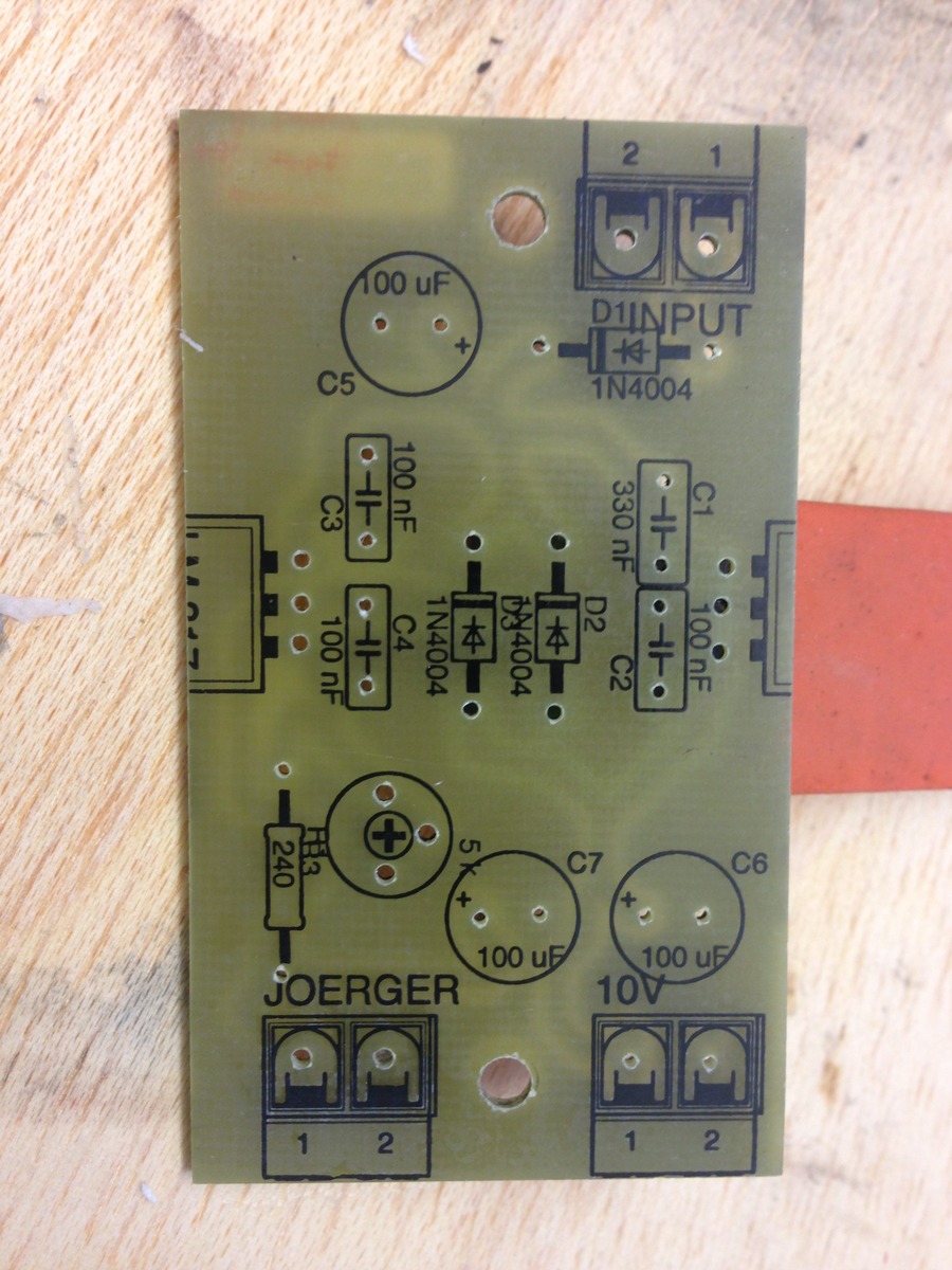

Anschließend habe ich noch einen schönen Bestückungsdruck mit derselben
Technik aufgebracht. Dort merkt man, dass direkt nach dem Abpulen des
Papiers zunächst ein unschöner weißlicher Schleier auf der Platine
bleibt, wenn die Platine trocken ist. Das ist der Rest der Glanzschicht
des Fotopapiers. Mit Spritus und einem Lappen bekommt man diesen aber
gänzlich weg und die Beschriftung wird wirklich ansehnlich.
Eine Warnung: Es kann natürlichn sein, dass die Beschichtung dieses
Inkjet(!)-Fotopapiers auch irgendwo im Drucker Spuren hinterlässt. Mit
meinem besten Bürodrucker würde ich das also nicht machen. Auf der
anderen Seite hat mein Modell vor ca. zehn Jahren 99 EUR gekostet, wenn
ich mich nicht irre, und heute vielleicht einen Restwert von 20.
Have Fun!
Martin

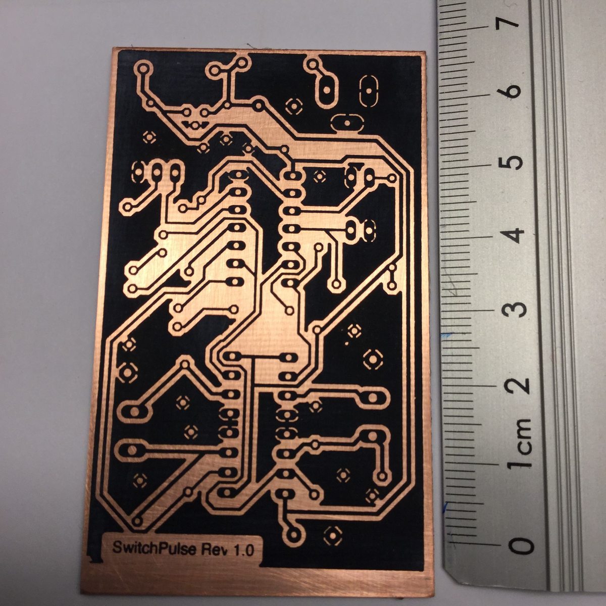

Nachdem ich SMD auf sone Fertigplatine gefrimelt habe, bin ich auch
Tonertransver gewechselt. Nach mehreren Test das Optimum gefunden,
Platinen mit 16 mil Leiterbahnen kein Problem, völlig ausreichend für
mal ne Platine machen.

Ich habe das heute mit meinem Brother 3050 getestet. Ich nahm allerdings
eine etwas sportliche Vorlage mit 8mil Bahnen (ein CPLD Board).
Ein paar Leiterbahnen waren unterbrochen, ich denke, dass ich das aber
noch hinbekomme. Bis 16mil kommt man damit sicher problemlos klar.
