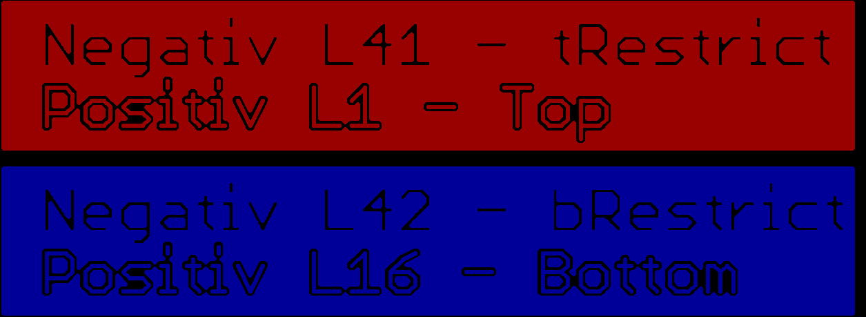

Texte im Kupfer[Bearbeiten]
Texte kann man auf mehrere Weise in die Kupferebene TOP/Bottom einbringen
  • Direkt als Schriftzug im Kupfer, einfach per Befehl TEXT
  • Als Negativschrift in einem Polygon
  • Als "gefräste" Positivschrift in einem Polygon
Das Ganze funktioniert so
  • Im Layer tRestrict (für Oberseite) oder bRestrict (für Unterseite) den Text schreiben, wenn der Text negativ sein soll
  • Im Layer top (für Oberseite) oder bottom (für Unterseite) den Text schreiben, wenn der Text "gefräst" sein soll
  • Font auf Vector umstellen (CHANGE -> FONT -> Vector)
  • ein zweites Polygon um den Text auf TOP oder BOTTOM erstellen, Isolate =0, "Orphans" ON (CHANGE -> ORPHANS ON)
  • das Polygon umbenennen wie umgebendes Polygon (meist GND) mit NAME
Das Ganze sieht dann so aus wie hier.
