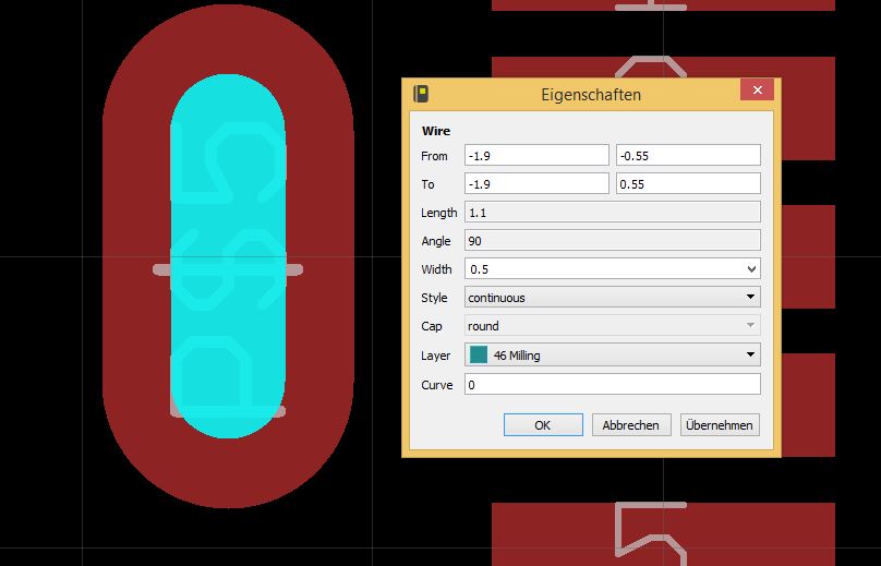

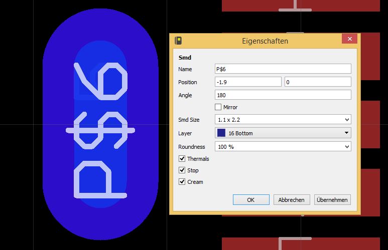

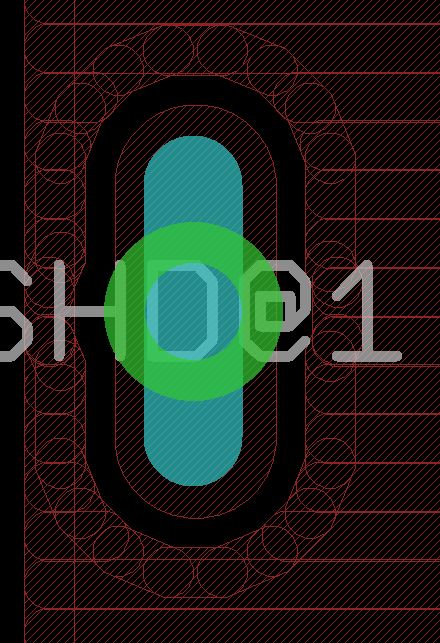

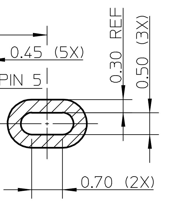

ich würde gerne in Eagle das folgende Langloch im Footprint hinterlegen
(siehe Anhang).
Wie macht man sowas in Eagle?

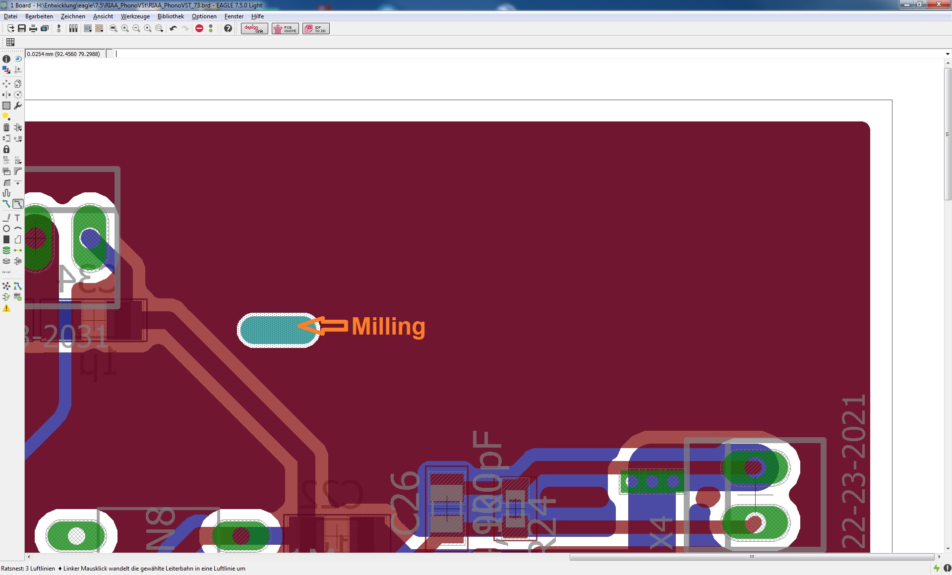

Ich habe einfach ein SMD Pad auf Top- UND Bottom Layer mit selben
Dimensionen gelegt und die Fräsung im Milling Layer (siehe Anhang).
Lieber wäre mir natürlich ein THT Pad gewesen, aber hier kann man die
genauen Dimensionen des PADs nicht angeben.
Macht das wie oben erwähnt?
Was genau ist der Milling Layer?
Wenn man dies so realisieren kann, gibt man SMD Pad auf Top- und Bottom
Layer dasselbe Netz?
Danke
Gast #4441825
Ja macht man in der Regel in Eagle so, solltest aber dennoch deinen
Fertiger einen kleinen Hinweis geben!
Fräsung. Wenn oben und unten Kuper ist und dazwischen eine Fräsung wird
das ganze eine Durchkontaktierung erhalten.
Ja, wenn du es als PAD@1 und PAD@2 definierst und die dann später auf
das gleiche Signal legst schon.
-D
#4441906
ich habe es gerade mal probiert
neues Package, Shape long, Größe nach Wunsch, Drill nach Wunsch, Milling
selbst gezeichnet, alles frei zu bauen.
Man könnte auch ein Pad aus einem vorhandenen Package mit allen Layern
kopieren in ein neues Package und dort anpassen.
Ich wundertet mich als ich meine ersten Bestellungen zu deinem DC
Connector zum Plattenfertiger schickte, LIB con-jack und dort DCJ0202
verbaut hatte, das kam wider erwarten richtig mit Langloch für die DC
5,5/2,1 mm Buchse obwohl es in dem Pad nicht sichtbar war, von Milling
las ich erst hier.
#4441911
@Eagle Eye Cherry (Gast)
Das klingt OK.
Geht nicht. Ausserdem werden THTs gebohrt, Langlöcher aber gefräst.
Milling = Fräsen
Aber bei der Ausgabe der Gerberdaten musst du aufpassen, denn dein
Langloch soll ja durchkontaktiert werden. Eigentlich muss man 2
Gerberdaten erzeugen.
1. Fräsdaten ohne Durchkontaktierung, incl. Umrisse und Innenfräsungen
2. Fräsdaten mit Durchkontaktierung
Dazu musst du beide Pads in der Pinzuordung (CONNECT) verbinden, das
geht erst ab Eagle 6.x.

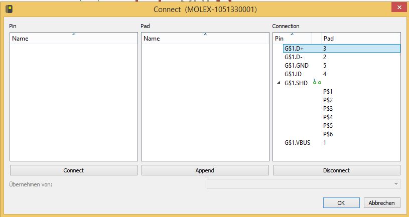

Gast #4441985
vielen Dank für die ganzen Antworten.
Schön zu hören, dass die Anderen auch ähnliche Probleme haben.

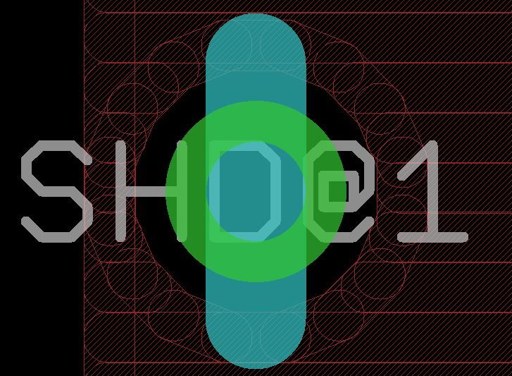

Bei mir geht es um eine 90° USB Buchse:
http://www.digikey.de/product-detail/de/1051330001/WM9734CT-ND/4037910
Das Footprint sieht jetzt wie folgt aus (siehe Anhang).
Wie bereits erwähnt nur folgende Punkte:
- SMD PAD Auf Bottom Layer
- SMD PAD Auf Top Layer
- Milling auf Layer 46
Fertig.
Es soll eine 4 lagige Platine werden. Die Durchkontaktierung geht also
folglich durch ALLE Layer?
Habe Eagle 7.5, das folgende sollte also funktionieren:
Hoffe das klappt so wie freundlicherweise auch schon von Herrn Brunner
bestätigt!

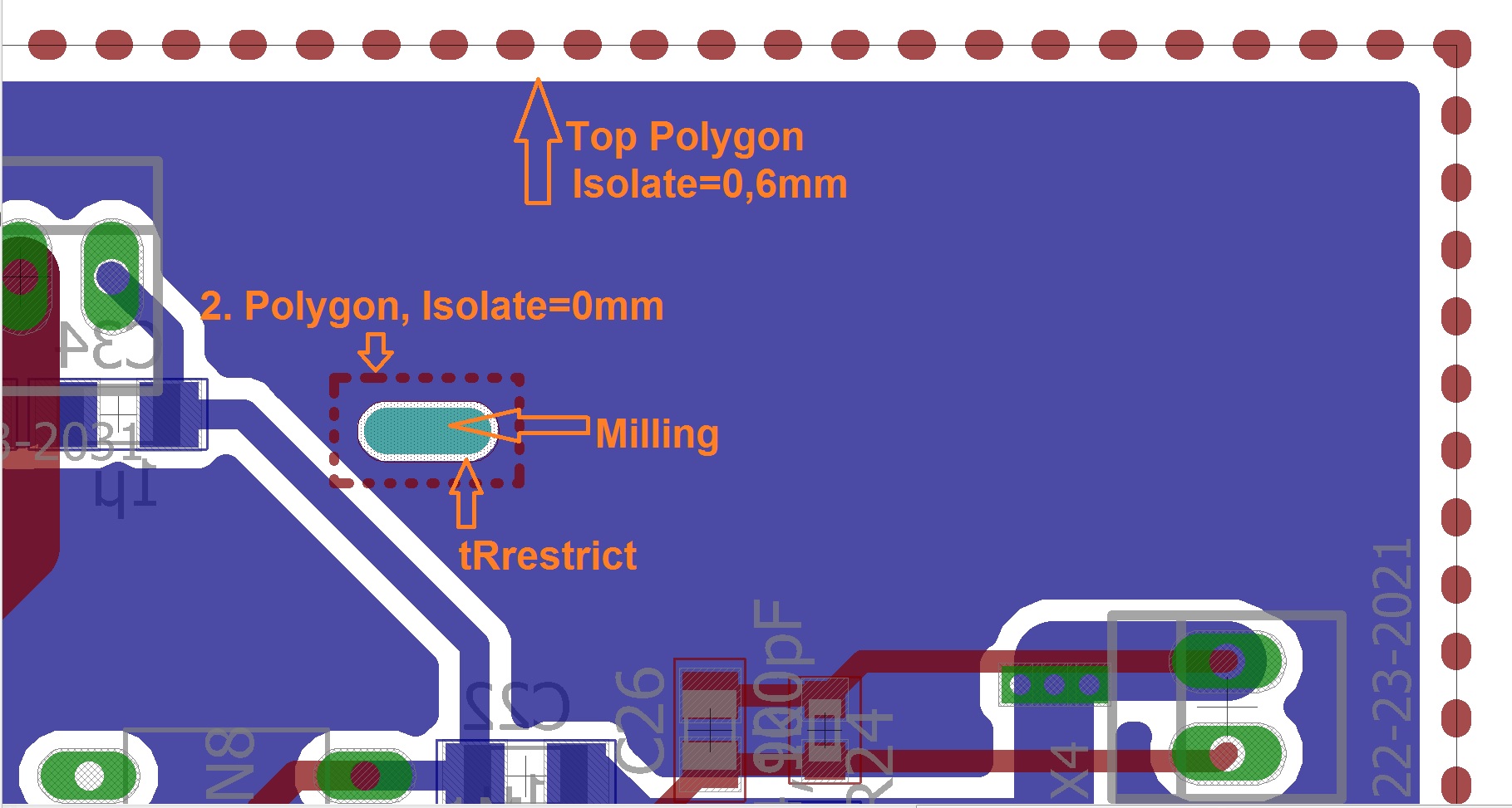

Ich habe es hinbekommen. Das Milling habe ich mit einem Restrict
abgedeckt. Beides ist ein Wire. Das Milling hat eine Breite von 1,27mm
und eine Länge von 2,22mm. Das Restrict hat eine Breite von 1,68mm und
überlappt das Milling überall mit gleichen Rand.
Jetzt hatte ich aber ein neues Problem. Über der ganzen Fläche lag ein
Polygon mit Isolate = 0,6mmm. Dies sorgte für einen Abstand von 0,6mm
zwischen Milling/Restrict und der Massefläche.
Die "verschwundene" Massefläche habe ich daraufhin wieder mit einem
Polygon belegt, dieses Mal jedoch mit Isolate = 0mmm.
Das Ganze ist natürlich für Top und Bot durchzuführen. Etwas
umständlich, aber für meine Zwecke genau das was ich wollte.
Jetzt müsste ich noch etwas Massefläche zum Löten bereitstellen. Damit
dies verzinnt wird dürfte ein Pad das Richtige sein.
mfg Klaus

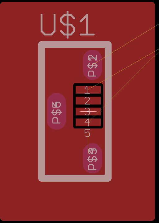

Gast #4443300

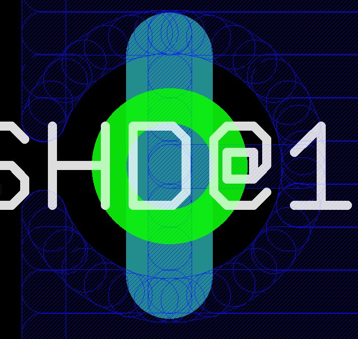

Wenn ich um meine Buchse jetzt eine Massefläche lege (siehe Anhang),
werden die SMD Pads natürlich mit GND verbunden und es bleibt nur noch
das Milling, welche aber als ungerouted angezeigt werden???
So ganz richtig scheint mir dies noch nicht zu sein?
> Exakt kann ich beim Pad die Abmessungen nicht
einstellen. Aber mit "Diameter" hinreichend genau.
Das ist meiner Meinung nach schon ein Problem. Vielleicht bei den
meisten Bauteilen nicht.
Mir ist es unerklärlich warum man nur bei SMD Pads die Abmessungen
eingeben kann und bei Vias (THT Durchkontaktierungen) nur mit
Durchmesser arbeiten kann.
Falls mir einer sagen kann, ob dies wie oben funktioniert wäre ich
dankbar!

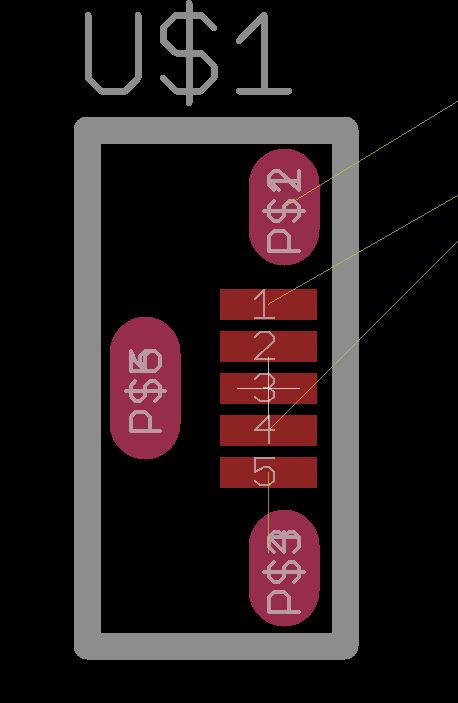

#4443444
Ist es auch nicht.
Weil das ausreichend ist und alle anderen das Problem anders gelöst
haben?
>dankbar!

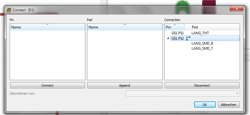

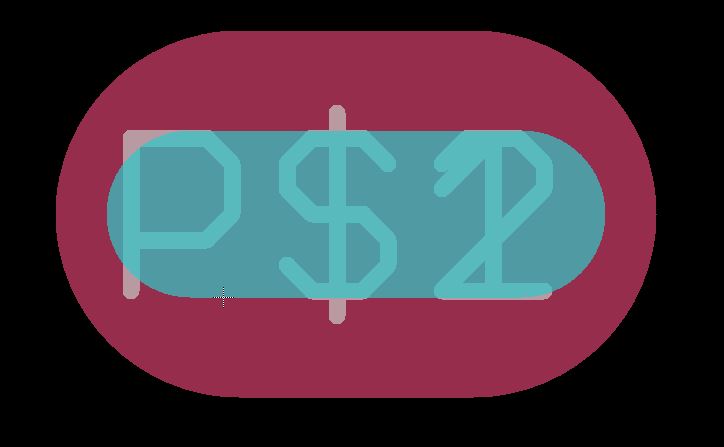

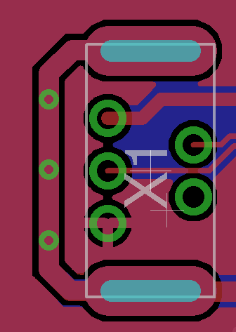

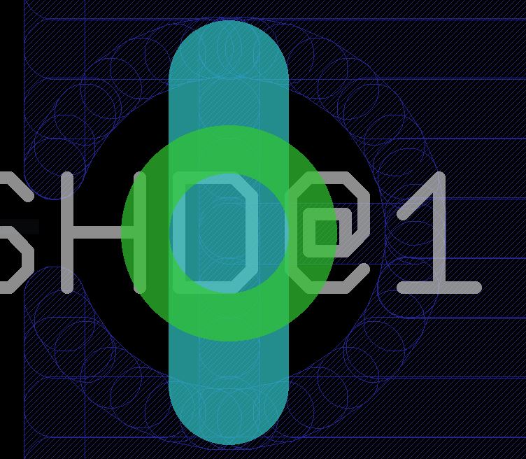

Siehe Anhang. IN der Lib ein ein Bauteil mit 2 Langlöchern drin, jedes
mit verschiedener Methode erzeugt.
1.) Langloch mitz THT Pad als Grundlage. Eingeschränkte Maße für
Länge/Breite, durch Eagle vorgegeben.
2.) Langloch mit SMD-Pads und Wire/Polygon. Beliebige Formen möglich.
Wie der Trick funktioniert steht, surprise, surprise, im HAndbuch!
Abschnitt 8.13, Bauteile mit Langlöchern und 8.14 Beliebige Padformen
Der Trick be Variante 2 ist.
1.) je ein SMD-Pad auf TOP und Bottom
2.) Die WIREs MÜSSEN EXAKT auf den Koordinaten der SMD-PDas beginnen,
ansonsten klapt die automatische Anbindung NICHT!
3.) Beim Verbinden der Pads zu den Pins im Device muss das. 2. SMD-Pad
nicht mit CONNECT sondern APPEND angebunden werden.
4.) Nach Append muss der Modus auf "Any" gestellt werden, siehe
Screenshot
Siehe Handbuch Abschnitt 8.4 Mehrfachverbindungen

Ich habe 6 SMD Pads, die allesamt mit dem Shield der USB Buchse
verbunden sind. P1, P3 und P5 sollen auf dem Top Layer liegen, P2, P4
und P6 auf dem Bottom Layer. Natürlich kongruent, wobei P1 und P2
übereinander liegen usw.
Die Pins habe ich wie im Anhang Pins.jpg verbunden, d.h. P1 mit G1.SHD
connectet und P2 - P6 dann mit diesem Pin appended (Sie sollen ja Alle
dasselbe Net haben). DAs Milling im PCB habe ich nicht über ein Polygon,
sondern ein dementsprechend großes Wire realisiert (wie im Handbuch
beschrieben). Ich will ja keine Rechteckige Fräsung, sondern eine
ründliche.
In PCB1 sieht man jetzt, dass nur P2, P1 bzw. P3,P4 eine Luftlinie haben
und P5 bzw. P6 nicht.
Woran liegt das?
In PCB2 sieht man ähnliches!
>beschrieben).
Im Handbuch steht was von Strichstärke 0. Man kann aber auch mit dem
gewünschten Fräserdurchmesser dIe Schlitze zeichnen, das geht auch.
Die bekommst du auch nicht, weil es keine unendlich dünnen Fräser gibt.
Standard sind 1 und 2mm Durchmesser, mit dem Fräserradius geht des
Programm in die Ecken.
Aber du hast prinzipiell recht, es ist günstiger, wenn man die Schlitze
gleich mit der gewünschten Fräserstärke zeichnet, damit hat man 1:1 das
Bild der Schlitze incl. End- und Innenrundungen.
>Woran liegt das?
Beginnen ALLE deine Wires EXAKT auf den Pads? Das scheint mir nicht so.

So, hier nochmal ein kleines Update. In meinem Demopackage war noch ein
kleiner Fehler, auf einer Seite war nur ein Wire ohne Endpunkt auf dem
Pad. Ausserdem habe ich am Molex-Stecker mal drei Möglichkeiten der
PAD-Gestaltung demonstriert.
Alle Langlöcher haben ein SMD-Pad auf Top und Bottom. Je nach Größe und
Parameter erreicht man verschiedendes Verhalten.
Links das Pad hat 2 Pads, wobei diese länglich sind mit der Eigenschaft
Roundness 100%. Damit sind sie von der Form her identisch mit einem
WIRE! D.h. hier wird gar kein WIRE benötigt, um die zusätzliche
Kupferfläche zu erzeugen! Das ist die einfachste Variante für
Langlöcher! Einziger Nachteil ist, dass man nur gerade Langlöcher
erzeugen kann, keine geknickten.
Das Pad oben rechts hat je zwei WIRE, ausgehend vom PAD nach oben und
unten, allerdings ist dieses PAD winzig, 0,1x0,1mm. Damit wird bei einem
Polygon das Pad ohne Thermals angeschlossen, auch wenn diese im Polygon
aktiv sind, denn die Thermals werden nur für das echte Pad berechnet,
nicht für die zusätzlichen WIREs.
Das Pad unten rechts hat 2 Pads mit 0,635x0,635mm. Hier sieht man die
Thermals zumindest in Querrichtung, weil das Pad fast so breit wie die
WIREs ist.

Gast #4445333
Eine Anmerkung noch.
Das Milling ist ja eine Fräsung mit Durchkontaktierung für die Layer 1 -
16.
Wenn ich jetzt beispielsweise eine Supplyfläche (Netz: 3V3) auf Layer 15
(Innenlage) lege, müßten doch beispielsweise die GND Pads des
Molexsteckers ausgespart werden? Die komplette Supplyfläche wird jedoch
über die PADs gelegt. Es ist keine Fräsung etc. zu sehen. Ebenso sieht
man die Fräsung nicht auf Masseflächen auf Top- und Bot- Layer.
2. Frage:
Wie definiert man Keepoutareas auf den Innenlagen?
Ich habe Restrict, keepout, und v Restrict (für top und bottom)
gezeichnet.
Wenn ich eine Massefläche auf einer der Innenlagen lege, bleibt aber
trotzdem dieser Keepout Bereich nicht frei!
Wie realisiert man so etwas?
Danke
#4445338
@ Eagle Eye Cherry (Gast)
NEIN! Dazu musst du Wires in die Innenlagen legen, welche die gleichen
Abmessungen wie dein Pad haben. Wenn du das nicht machst, bekommst du
Kurzschlüsse! Siehe Handbuch!
Siehe oben. Wo ein Singal liegt, kann kein 2. liegen.
Einen Hacken haben diese Langlöcher dann doch noch. Man kann sie nicht
vollautomatisch mit Innenlagen kontaktieren, wenn man das will. Sprich,
es gibt keine Pads in den Innenlagen.
>gezeichnet.
Nein.
Logisch.
Gast #4446094
Das ist aber eine schwere Geburt :)
Mir ist das alles zu unsicher.
Ich habe mich jetzt doch für die Variante mit THT Pad (Diameter gleich
halbe SMD - PAD Größe) und dem milling über dem Bohrloch entschieden
(siehe angehangene lbr -> molex_THT).
Die Abmessungen des "milling" Pads bleiben bestehen.
Zum ersten Mal haben alle drei Pads das gleiche Netz (nämlich GND).
Wenn ich ein GND Polygon über diese Pads zeichne, verbinden sich die
Pads auch ordnungsgemäß mit den Pads.
Wie ist das jetzt in diesem Beispiel mit den Innenlagen.
Die Innenlage mit den Netz GND wird über eine Wärmefalle wie erhofft mit
dem PAD verbunden, d.h. die Innenlage bekommt das GND Potential erst
durch diese 3 GND Pins.
Wie sieht das jetzt auf der Innenlge mit VCC Potential aus?
Das PAD ist zwar "ausgespart", aber nicht das Milling PAD?
Nicht, dass der Pin der durch die Fräsung gelötet wird mit dem VCC Layer
"kurzgeschlossen" wird.????
Funktioniert dies jetzt wie oben gezeigt?
Dies kann doch nicht so schwer sein :)
Es ist meine erste Platine, es wäre unschön wenn ich mir diese durch so
ein blödes Problem kaputt machen würde.
#4446140
Was ist denn da unsicher?
Ob das die Lösung ist?
Ja
Dort gibt es Kurzschlüsse ;-) Du fräst in die Kupferflächen rein, deine
Aussparung ist nur rund um die Bohrung, nicht um das Langloch.
Doch.
Nein.
Ist es auch nicht.
Entspann dich, es ist noch kein Meister vom Himmel gefallen. Mit diesem
Problem bin ich bei meiner 1- 4-Lagen PLatine im Eagle auch
reingefallen. Da hieß es Stecker auslöten, Bohrungen auffräsen und
Stecker mit Epoxydharz festkleben und mit Kabel Verdrahten. OK, an einer
SMD-Buchse wird das aufwändiger ;-)
Die Version mit dem THT Pad als Ausgangspunkt ist schon OK, damit kann
man automatisch die Innenlagen kontaktieren.
Alle Innenlagen die NICHT kontaktiert werden sollen, egal ob dort ein
Polygon drinliegt oder nicht, müssen manuell
ein Wire mit den Abmessungen des Fräschlitzes (+ ein bisschen mehr)
bekommen. Dann werden bei Polygonen automatisch
Freiflächen berechnet und eine zufällig kreuzende Leitung wird auch vom
DRC erkannt.
Lange Rede, kurzer Sinn. Pack in ALLE Innenlagen das Platzhalter-WIRE,
die NIEMALS kontaktiert werden sollen. Dort geht dann im Layout alles
automatisch.
In allen Innenlagen, die ggf. kontaktiert werden, muss man im Layout
manuell sicherstellen, dass dort das Platzhalter-WIRE gezeichnet wird
oder das Langloch per Polygon oder Leitung kontaktiert wird.
Denn wenn man die WIREs in das Bauteil in der Bibliothek zeichnet, wird
es IMMER einen DRC Fehler geben, wenn man was anschließen will
(Overlap).
Hier ist Eagle halt nicht 100% automatisch. Aber Langlöcher sind schon
etwas exotisch, erst recht durchkontaktierte.
Gast #4446173
Danke wiederum für die schnelle Antwort.
Die GND Innenlage habe ich jetzt so gelassen.
In die VCC Innenlage habe ich ein WIRE beliebigen Netzes gelegt, welches
etwas breiter als Die Fräsung im Milling Wire ist.
Das VCC Polygon zeigt jetzt keinen Kurzschluss mehr (siehe Anhang).
Wenn ich Sie richtig verstanden habe, darf dieses Wire jedoch nicht im
Package selbt gelegt werden, sondern immer im PCB selbst. Das heisst
natürlich, dass jedes Mal wenn ich die Position des Steckers verändere
ich Die Wire auf der VCC Innenlage ebenfalls mit verschieben muss.
Etwas umständlich, aber wenn es so funktionieren sollte ist mir dies
egal :)
#4446499
Die war ja OK, da du dort kontaktieren willst.
Ist OK, wenn gleich die Freifläche + umlaufender Rand jetzt sehr
reichlich dimensioniert sind ;-)
Nur dann, wenn man irgendwann dort mal was anschließen will.
Will man NIEMALS in den Innenlagen kontaktieren, kann man es auch im
Package tun. Dann ist es sicher, aber nicht mehr fehlerfrei
kontaktierbar.
>Das heisst
Ja.
>Ein Overlap Fehler bekomme ich, owohl ich das WIRE nur im PCB und nicht
>im Package selbst gezeichnet habe!
Logisch. Du musst das Wire gleich dem Signal des Pins benennen, mit
NAME.
Gast #4451378
Jetzt ist soweit alles klar.
Das einzige was mich wundert, dass immer noch in den Pads auf Layer 19
Unrouted angezeigt wird. Ich aber nicht erkennen kann von wo dieses
Signal ausgeht.
Theoretisch kann dies ja nur von den Wires auf der VCC Innelage (den
Wires habe ich jetzt den Netznamen GND) kommen. Diese sind in der Tat
nicht geroutet. Das "ungeroutet Signal" geht aber nicht von der Mitte
der Wires aus.
Ich denke aber es sollte jetzt so funktionieren. Auf diesem Wege
nochmals herzlichen Dunk für die Unterstützung.
