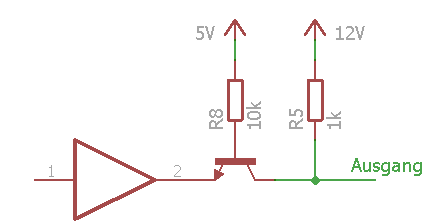

Bei obiger Schaltung...
Ich möchte einen Pegel wandeln, nach obigen Schema. Der µC und das
"Ziel" benötigen ja eine gemeinsame Masse. Die +12V liegen auch im Ziel
an. Wenn ich jetzt doch aber noch obiger Schaltung vorgehe, habe ich
doch am "12V Ausgang" immer +12V anliegen oder nicht?! Da Wiederstand R5
unterbricht doch nicht die 12V Leitung?!
Ich versuche das mal in TXT zu zeichnen:
                  0------+12V------------| T |
                           |             | A |
                           R5            | R |
                           |     +12V    | G |
   0----+5V                |---Ausgang-->| E |
        |                  |             | T |
-------------   +5V       /              |   |
|    µC     |>--R8-------<               |   |
    0------------GND---------------------|   |
Ich hoffe es ist verständlich was ich meine!?

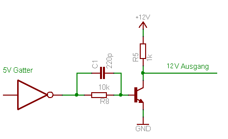

Rene K. schrieb:
> Da Wiederstand R5
Der Widerstand muss auch gar nicht die "12V Leitung" unterbrechen.
Stelle es dir wie einen Spannungsteiler vor, bloß dass der Transistor
einen sehr kleinen Widerstand besitzt wenn er leitend ist.
Wird schon funktionieren.
Du solltest aber daran denken, dass in dieser Schaltung der Transistor
das Signal invertiert.
Rene K. schrieb:
> habe ich
Wegen des Widerstandes wahrscheinlich sogar etwas weniger (Transistor
wird mit 0 angesteuert).
Kennst du die Eingangsschaltung oder deren Spezifikation deines
"Target"?
Wenn der Transistor vom µC mit positiver Spannung angesteuert wird,
liegen am Kollektor vielleicht noch 0,1V..0,5V.
Wenn du den Transistor mit GND ansteuerst hast du recht, dann liegen
immer 12V an. Setzt du aber jetzt den Ausgang des µCs auf High dann wird
der Transistor leitend und vermindert, je nach Basisstrom, seinen
Widerstand zwischen C und E. Bei ausreichend großem Basisstrom und
entsprechender Dimensionierung von R5 erreichst du so am Kollektor des
Transistors eine Spannung von wenigen Millivolt (kleiner 3-stelliger bis
2-stelliger Bereich) die vom Target durchaus als Low interpretiert
werden können.
