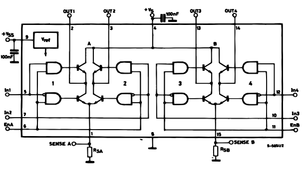

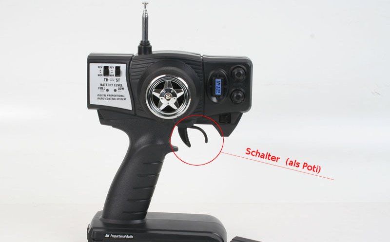

Guten Tag, ich stehe zurzeit vor einem Problem bei meinem Projekt. Die Drehrichtung meines Linearmotors muss durch ein Programm geändert werden können. Dabei habe ich Werte von 0-255 genutzt. 0=Motor stheht still, 255=Motor voll ausgefahren. Der Motor drückt mit einer art Metallplatte gegen einen Sandhaufen, der weggeschoben werden soll. Das ausfahren des Motors geschieht durch drücken des analogen Schalters (Fernbedienung). Jetzt das Problem. Ich muss mit den selben Kanal und den selben Zahlenwerten beim langsamen loslassen des Schalters die Drehrichtung des Motors ändern. Wie kann ich das Programmmäßig machen? Ich hatte mir gedacht, dass ich den Motortreiber L298N nehme. Da kann ich an den Eingängen (In1, In2) die Drehrichtung ändern. Aber wie mache ich das programmmäßig? Grüße aus dem Zillertal!

Doppelklick auf Schalter erkennen ändert die Drehrichtung. Wie weit kann die bisherige Ansteuerung des Motors überhaupt geändert werden? Ist das ein echter Linearmotor oder steckt doch ein rotierender Motor in der Kiste drin?
Also du meinst wenn ich den Schalter wieder loslasse, dann die Werte 0--255 einlesen? Was hälst du von meiner Idee oben mit den Motortreiber?
Bis jetzt kann ich den Motor nur ausfahren. Die Polung muss lediglich nur geändert werden.
#4453974
Wenn du von Drehung sprichst, dann ist doch kein echter Linearmotor verbaut. beim programmieren müssen einfach nur die Bits getauscht werden, die In1 und In2 ansteuern.

Welche Leistung hat der Motor? Für einen Sandhaufen ist schon Leistung erforderlich, die mit dem L298 nicht zu machen ist.
#4453984
Ich habe mal H-Brücken gesucht und mit H-Brücke Segway Platine bei Google starke H-brücken gefunden.
@Joe Genau, da ist erstmal ein DC motor drin, der aud ein Getriebe geht. @ReinHerR Das ist auch meine Theorie. Ich weiß nur nicht, wie man das programmiert. Die Werte müssen ja irgendwo zwischengespeichert werden, oder?
@Joe Die Kraft beträgt 250N, also ich hatte vor die H-Brücke parallel zu schalten weil ich etwa 8A bei Vollast benötige.

@Ralf G. Das ist ein analoger Schalter, also ein potentiometer nur als Pistolen-Version. Also sowas hier: siehe Bild
Hannibal L. schrieb: > Das ist ein analoger Schalter, also ein potentiometer :-/
