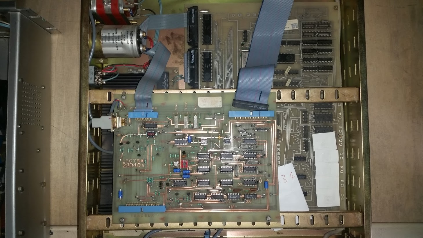

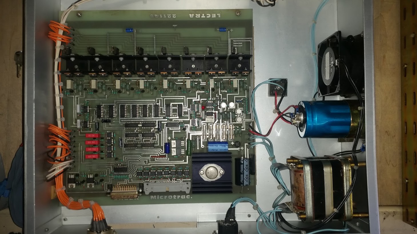

Hallo Elektronik Spezialisten,
es geht um eine  25 Jahre alte defekte Schrittmotorsteuerung für einen
Schneideplotter. Sie setzt sich aus mehreren Platinen in verschiedenen
Gehäusen zusammen. Das meiste ist TTL Logik und Endstufe. Es werden 2
Schrittmotoren angesteuert. Ein Kanal ist defekt.
Es gibt keinen Schaltplan.
Über ein VT100 Terminal kann man das System in den Wartungszustand
versetzen und dedizierte Steuerbefehle auslösen. Ich habe alle Einschübe
(offene Gehäuse gut zugängliche Platinen) und einen Laptop mit der VT100
Emulation.
Ich suche einen Spezialisten der auch ohne Schaltplan die Logik nach der
defekten Komponente dursuchen kann.
Ich suche jemanden im Raum München der mir die Steuerung repariert.
Mehrkanal Oszi, Multimeter o.Ä. und bisschen Platz sind notwendig. Ich
bin auch vom Fach aber der Fehler übersteigt meine Möglichkeiten. (Ich
bin total verzweifelt (-;)
Der nicht zu verachtende „Dank“ ist selbstverständlich!!!

Cowabunga, das ist ja ein ganz schönes TTL/Logik-Grab :-)
In diesem Fall ist es wahrscheinlich am einfachsten, erstmal zu
untersuchen ob der Ausgangstreiber/Endstufe des defekten Kanals das
Problem ist.
Wenn es irgendwo in  der Logik ist, könnte es kompliziert werden... in
dem Controler wurde ja auch schon gebastelt, da ist ja eine kleine
Zusatzplatine o.ä. zu sehen...
Sind da unten noch EPROMS drin die Du abgedeckt hast wg. dem Blitz?
