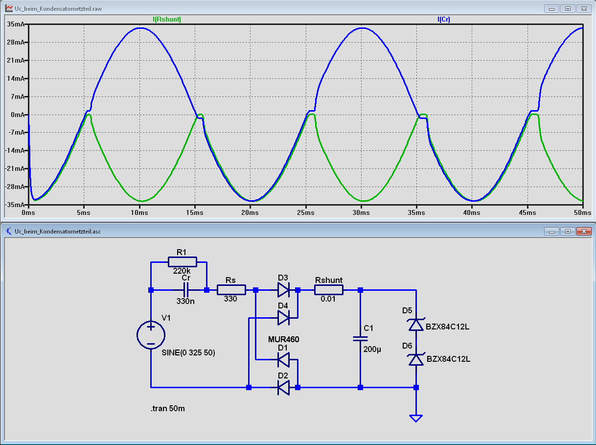

Moderator (Firma: Titel) Persönliche Seite #4455848
Elektrofan schrieb:
> Vorstehendes ändert aber nix daran, dass der Effektivstrom des
> Kondensators immer noch um den Formfaktor (Sinus angenommen => π/2/√2)
> grösser ist, als der "hinten", aus der Gleichrichterbrücke, fliessende
> Gleichstrom
Wie meinst du das?

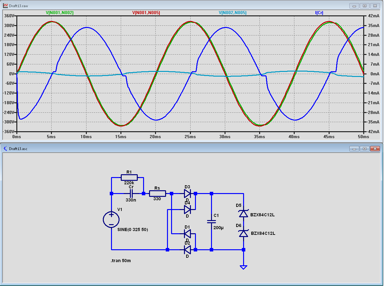

Für mich sieht der Strom furch den Cr und den Rshunt hinter der
Gleichrichterbrücke effektiv recht gleich aus...

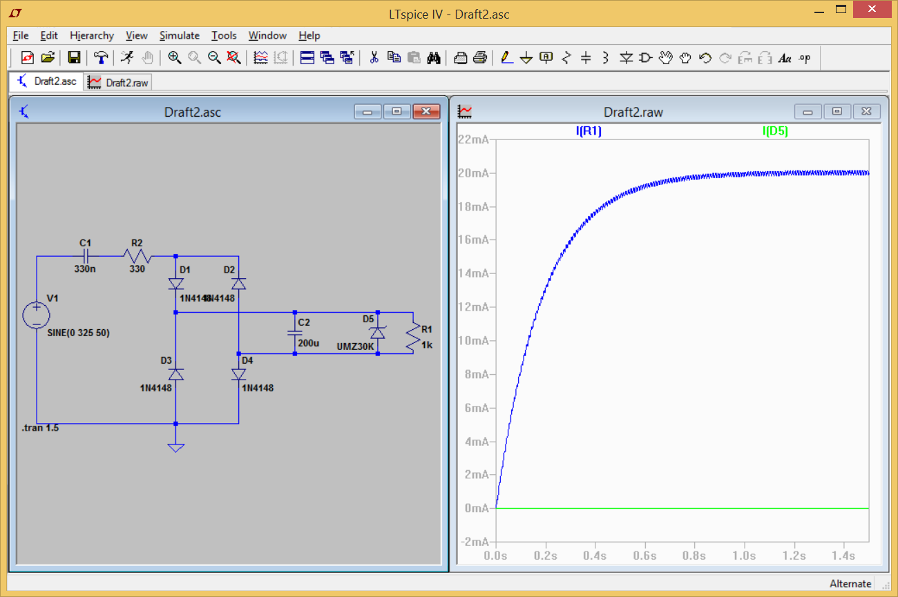

Gast #4455899
wäre in dem zitierten Artikel die Last so berechnet, dass die Zenerdiode
nicht leitet, dann würde tatsächlich annähernd ein Gleichstorm von 20mA
durch den Widerstand fließen. (I_dc bezeichnet dort für den Strom
hinter dem Filterkondensator).
Gast #4456146
> Wie meinst du das?
Näherungsweise ist hier "Sinus" zutreffend;
der Gleichrichtwert eines sinusförmigen Stromes ist um den angegebenen
Formfaktor kleiner, als sein Effektivwert:
https://de.wikipedia.org/wiki/Formfaktor_%28Elektrotechnik%29
Deswegen kommen aus der Schaltung "hinten" nur 20 mA DC heraus bzw.
fliessen durch die Z-Diode, obwohl der Effektivstrom durch den
Kondensator "vorne" 24 mA beträgt.
