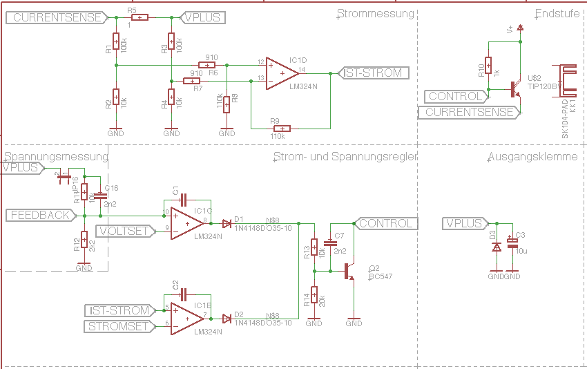

#4456097
tjengo schrieb:
> Danke für die Infos/Antworten.
> Gibt es Linearnetzteile, die Ihr mir empfehlen könnt?
Kenne ich leider keines, dass bis 10 A geht, gibts aber bestimmt. Oder
selber bauen wenns für den Hobbykeller ist. Vielleicht ähnlich wie im
Anhang, Endstufe müsste man mehrere parallel schalten für 10 A und den
Current Sense entsprechend anpassen (ist der Kern von meinem
Labornetzteil, allerdings nur für 1-2 A gedacht im Fischer Kombigehäuse
(KOH2+KOH4))
