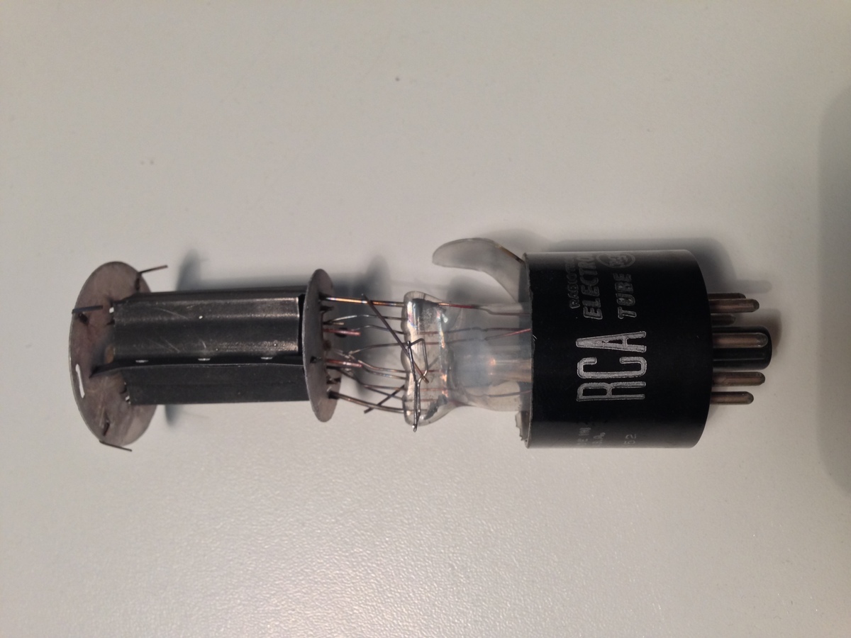

Hallo!
Ich habe ein KEPCO ABC200M geschenkt bekommen, ohne Anleitung oder
Schaltplan. Leider ist die Röhre kaputt (völlig zersplittert). Nun
möchte ich diese gerne ersetzen, jedoch durch welche? :D
Es gibt bei Ebay.com ein Wartungshandbuch welches ich schon geordert
habe, jedoch dauert das Shipping Momentan eine knappe Woche (wenn der
Zoll mitspielt).
Der Verkäufer kann leider auch nicht "mal eben" in den Schaltplan hinein
schauen und es mir sagen (hmpf). Daher Frage ich euch. Wisst ihr
zufällig welche Röhre das ist?
Auf dem Sockel steht RCA Radiotron Electron Tube
Made in U.S.A. 152
Ich habe mal ein Bild gemacht.

Mein (nicht typengleiches) KEPCO hat 'ne 6BG6GA
http://frank.pocnet.net/sheets/127/6/6BG6GA.pdf
Dann müsste aber auch noch eine Anodenkappe da sein ;)
(irgendwo im Gehäuse an einem Stückchen Strippe :D )
Sieht von den Resten wie eine 6L6 aus ....
Welche Anodenspannung  bzw max Ausgangsspannung?
von Thomas (Gast)
Ich tippe auch auf eine Variante der 6L6 im "Colaflaschen" Glaskolben.
Es jandelt sich mögl. um wilde Spekulation, aber die 6K6GT soll lt.
http://www.nosvacuumtubes.net/product-category/power-tubes/power-tubes-6k6g-6k6gtvt-152-power-pentode/
mit einer VT-152 kompatibel sein (und 152 steht ja auf dem Sockel). Hier
mal die Pinbelegung, die man mit dem Wrack evtl. mal vergleichen kann:
http://www.r-type.org/exhib/aas0031.htm

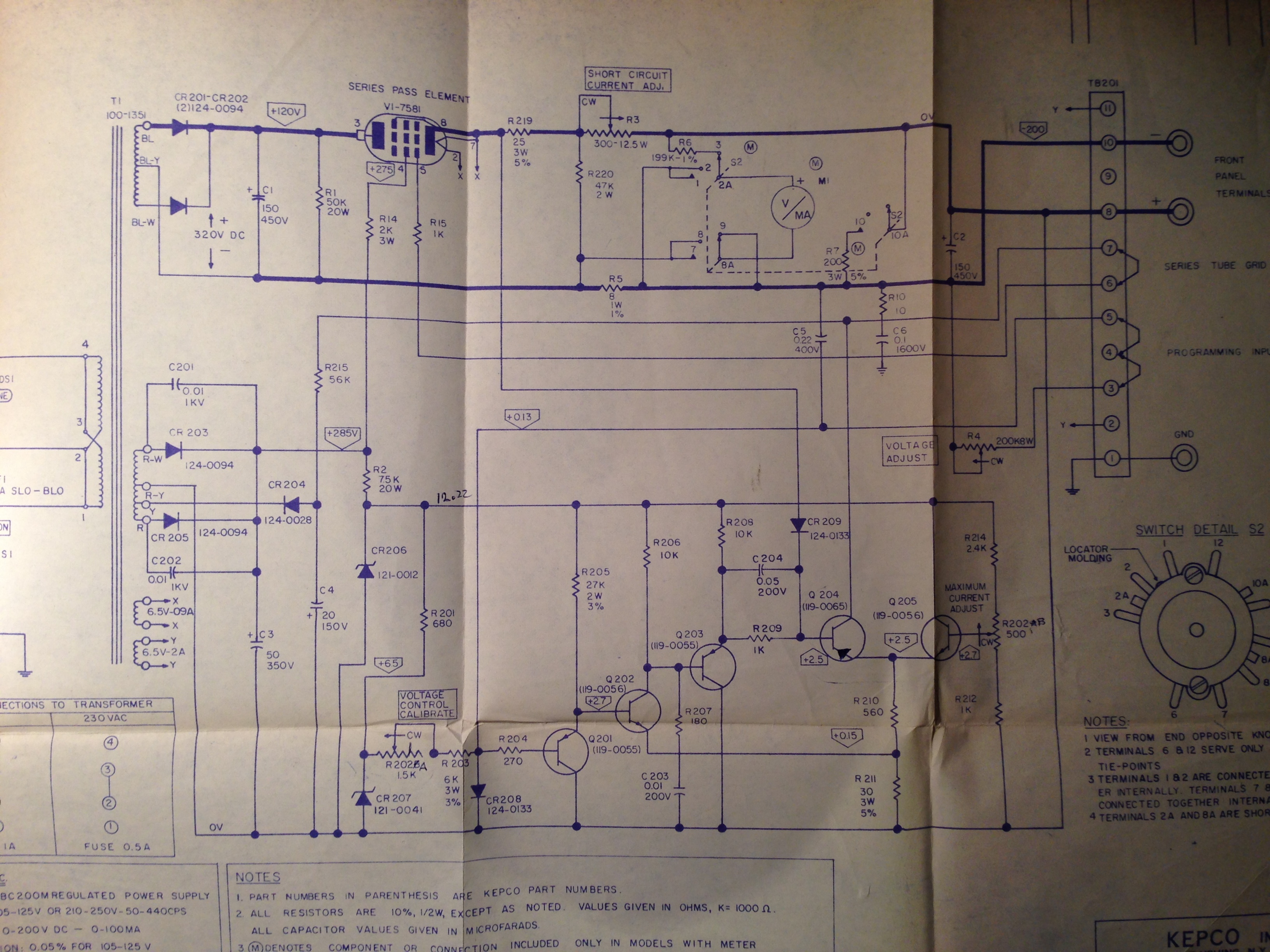

von Peter (Gast)
Hallo!
Vielen Dank für die Vielen Antworten! Ich habe Kepco mal angeschrieben,
daraufhin habe ich die Antwort bekommen das sich ein Ingenieur darüm
kümmern wird (im CC der Mail waren knapp 6 Leute). Nun ist aber auch
Wochenende, mal sehen wie es in der nächsten Woche aussieht.
Nun habe ich in der Bucht einen Händler gefunden der Netterweise ein
Bild mit seinem Smartphone erstellt hat. Jedoch bin ich genau so schlau
wie vorher da ich diese Röhre nicht kenne bzw. nicht zuordnen kann.
Hat jemand einen Rat?
@marsufant
Hast Du zufällig noch im Kopf was man ändern muss um die EL34
einzubauen? Reicht das umverdrahten oder müsste man auch ein paar
Widerstände und Kondensatoren tauschen?
Danke!
von Werner H. (werner45)
Kann man doch ablesen:
Röhre 7581 = 6L6-GC, eine 30-W-Pentode.
Gruß   -  Werner

von Andrew T. (marsufant)
Peter schrieb:
> @marsufant
Umverdrahten wenn der Sockel nicht paßt.
Es sind sowohl das Original als auch die EL34 beides Pentoden, und die
Regelsteilheit glicht der Trasisntor-Regelkreis aus.
Somit: solltest du also das Original nicht gerade zufällig in Ebay
finden,
nimm EL 34, EL 504 EL 509 oder was Du halt sonst grabben kannst .-)
von Holm T. (Gast)
Vorsicht!
Erst mal nach den Heizdaten gucken, eine 6L6/7581 möchte nur 0,9A, eine
EL34 1,5A, beide bei 6,3V.
Da das ein "Westding" ist, ist nicht von reichlicher Auslegung des
Trafos auszugehen.
