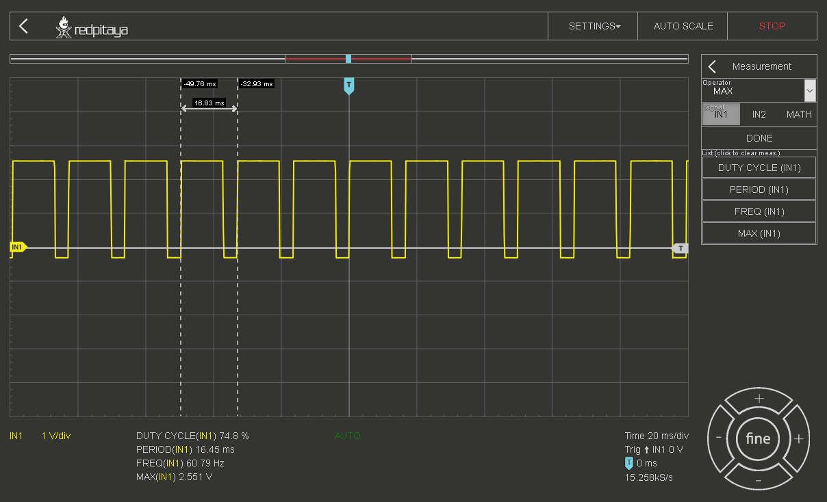

Aber weil ich meinen Mikrocontroller mit dem Oszilloskop am PIND6
ausgemessen habe, bin ich draufgekommen, dass die Interrupt-Subroutine
wohl nicht nur im Falle des erreichens von BOTTOM aufgerufen wird(was
einen Duty-Cycle von 50% zur Folge hätte), sondern dass ich den
Duty-Cycle sehrwohl durch beschreiben (wie im obigen Codesnippet) des
OCR0A - Registers steuern kann.

Hab das ganze aber mit dem Oszi angesehen, und festgestellt , dass er
wieder von 0 auf hundert raufzählt, genauso wie er runtergezählt hat.
Wie kann das sein ???
