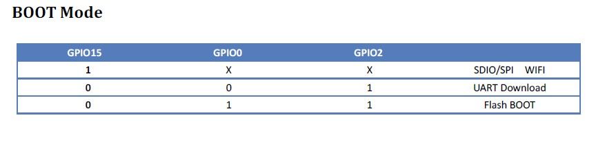

Moin,
probier mal:
GPIO15 Gnd
RST Vcc
CH_PD Vcc
GPIO0 Zum Flashen auf 0V, ansonsten floating
RST vor und nach dem Flashen kurz auf Gnd, ansonsten Vcc
Gruß. Timo

Warum sehe ich da keine GND Verbindung zwischen USBAdapter und ESP?
GPIO15 muß über 10k an GND, sonst landet er im falschen Bootmode.

GPIO2 und CH_PD an VCC, GPIO15 an GND (auch ohne 15k).
GPIO0 kann floating sein für AT-Mode, wenn der auf 1 ist geht der ESP in
einen SD-Card Flash modus oder so. Da ist sich die Community selbst noch
nicht ganz sicher drüber.
Das heißt doch nur, daß der Pullup auf dem Modul selbst wirkt. Für den,
der ab und zu mal ein Messgerät benutzt, muß es high sein. Und die
angegebenen Signalzustände haben nur eine Bedeutung, wenn entweder RST#
oder auch CH_PD auf high gehen.
Also (siehe Liste weiter oben):
Pull Down auf GPIO15, Pull up auf GPIO 2 und GPIO0, Pull up an CH_PD und
RSR# kurz auf low und die Firmware wird vom Flash in den Chip geladen
und gestartet. Alternativ CH_PD statt RST# kurz auf low.
Oder:
Pull Down auf GPIO15, Pull up auf GPIO 2 aber GPIO0 auf low, Pull up
an CH_PD und RSR# kurz auf low und der Flashloader für die Firmware
Der Flashloader/Bootloader (ROM im ESP) hat eine krumme Baudrate so bei
70kB, ist irgendwie ein Teiler von der Prozessorclock. Die Meldungen
kann man mit einem Saleae decodieren.
Die Baudrate der Firmware hängt von der Firmware ab.
MfG Klaus
