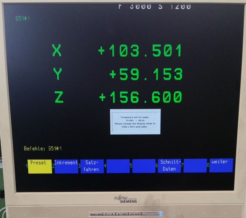

Jetzt hab ich einstweilen einen alten TFT Bildschirm oben auf die
Maschine gestellt und angeschlossen. Das funktioniert aber nur so halb:
Der Bildschirm zeigt zwar an, das Bild ist aber verschoben und das
eingangssignal wird nicht erkannt, sodass der Bildschirm alle 5 min
abschaltet und in den Energiesparmodus geht.

Du brauchst einen Monitor, der mit 25 kHz Zeilenfrequenz zurechtkommt.
Das ist extrem wenig; VGA arbeitet in den alten Standardbetriebsarten
(Textmodus, niedrigauflösende Graphik etc.) mit knappp 31.5 kHz.
Daß Dein Monitor, den Du da zu Testzwecken angeschlossen hast,
überhaupt ein Bild ausgibt, ist schon ein kleines Wunder (und liefert
den sehr wertvollen Hinweis auf die 25 kHz Zeilenfrequenz).

Ahhh, eine Dialog11 ;)
Das scheint VGA 640x480 mit 60Hz zu sein. Eigentlich sollte das jeder
vernünftige Monitor darstellen können, oder Deckel hält sich nicht zu
100% an die Spezifikationen? Kann ich aber kaum glauben, die verwendeten
damals auch nur Standardhardware. Versuche doch mal einem ganz alten TFT
Monitor zu organiesieren. Die moderneren kommen event. mit den uralten
Normen nicht mehr zurecht. Oder gleich so ein Industriepanel wie hier:
http://www.ebay.de/itm/43cm-17-TFT-EINBAUDISPLAY-INDUSTRIE-MONITOR-DAUERBETRIEB-ChiLin-ChiMei-170E1-T3-/310626293098?hash=item4852c5156a:g:~DEAAOxyOlhSryNv
Das unterstützt 640 x 480p at 60Hz - IBM VGA. 17" ist zwar ganz schön
groß, aber die gibt es bestimmt auch kleiner.

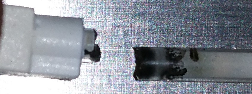

So, Display ist offen.
Das Panel selbst scheint ein Laptop Panel zu sein das auf den Namen
LTD121KC5C hört.
Beim Ausbau ist mir die CCFL Röhre in 2 Teilen entgegen gefallen. Die
Enden sind deutlich verkohlt wie bei einer kaputten Leuchtstoffröhre.
(siehe Bild)
Ich schau jetzt mal ob ich das Panel mit der Toshiba Nummer irgendwo
komplett auftreibe. Alternativ werd ich wohl mal versuchen einen
passenden Led Streifen an der Stelle einzusetzen, wobei das leider
verdammt eng wird weil an der Stelle lediglich 3x4mm Platz sind. Die 3mm
wären dabei die breite des LED-Streifens.

Bei dem Fehler ist es immer noch der geringste Aufwand neue CCFL Röhren
einzusetzen, das komplette Paneel bekommst Du auch nur sauteuer, kein
Vergleich zu üblichen Notebook-Paneelen.
Besorge Dir essigfrei vernetzendes Silicon im Baumarkt (die gucken
meistens blöd, haben das aber i.A. im Sortiment, mit dem Rest kannst Du
in er Küche renovieren) und verkleistere die Röhrenenden damit
ordentlich so das keine Überschläge mehr stattfinden können.
