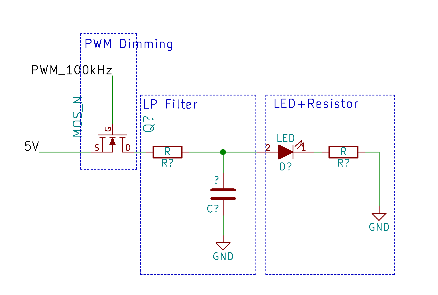

Ich möchte über ein 100 kHz PWM Signal (kommt vom µC und kann daher die
50mA der LED nicht direkt liefern) eine LED im 5V Netz dimmen.
Wichtig dabei ist aber, dass das ganze wirklich im Sinne einer DC
Spannung an der LED ankommt mit möglichst kleinem Ripple. Ich kann es
mir nämlich nicht leisten, dass die LED dann mit 100 kHz an und aus
geht, weil sie in einer optischen Messanwendung verwendet wird.
Ich dachte also, ich hau einfach nen RC-Filter davor (habs in LTSpice
getestet und mit einem passiven RC kriege ich schon den kleinen Ripple
hin, den ich möchte, ohne dass Reaktionszeit drunter leidet).
Meint ihr, ich kann das wie im Anhang gestalten oder seht ihr einen
Fehler?
Nochmal grob die Daten:
PWM: 0 <-> 3.3V
VCC: 5V
LED: 50mA und 55 Ohm Vorwiderstand
Danke schonmal!!

Am Widerstand wird eine Menge Verlustleistung abfallen. Nimm besser
einen L/C Filter.

die Transistoransteuerung ist Murks. Der leitet ständig durch die
Substratdiode und er wird nie durch ein positives U_GS eingeschaltet.
von Swampmaster (Gast)
Okay es ist Murks.
Wie gehts besser?
von Achim S. (Gast)
Du könntest einen p-FET mit Pegelwandler ansteuern. Oder du könntest den
n-FET richtig herum einsetzen (D-S tauschen) und mit einer Spannng >5V
ansteuern.
Wenn du dann noch den anderen Vorschlag umsetzt (LC-Filter statt
RC-Filter) und obendrauf noch eine Freilaufdiode einfügst, hast du einen
Buck-Converter gebaut. Unter der Bezeichnung (oder unter
"Abwärtswandler", Tiefsetzsteller") lassen sich einige
Schaltungsbeispiele finden.

ich denke du wirst trotzdem noch einen 100kHz Strom durch die Diode
erzeugen bzw. erste Vermutung die Diode kann niemals angehen, wenn dein
TP unter der Flussspannung der Diode plus Widerstand liegt, falls mir
noch jmd folgen kann :)
> erzeugen bzw.
die Schaltfrequenz wird durch den Tiefpass gedämpft. Sie verschwindet
nie völlig aus dem Diodenstrom, aber je nach Auslegung des Tiefpass kann
man sie - bezogen auf den Gleichanteil - im Prinzip beliebig klein
machen.
Nehmen wir mal eine funktionierende Ansteuerung des FETs an: dann würde
die Spannung auf jeden Fall so hoch laufen, dass die Diode leitet. Denn
in der Schaltung wird der Eingang des TP nicht zwischen 0V und 5V hin
und her geschaltet. Sondern er wird zwischen hochohmig und 5V hin und
her geschaltet. Der Tiefpass kann sich also nicht "nach links" entladen
sondern wird vom Eingang her immer weiter aufgeladen. Und wenn er sich
am Ausgang nicht entladen kann (weil die Flussspannung noch nicht
erreicht wurde), dann steigt die Spannung einfach immer weiter an - bis
Strom fließt.
Bei einer Ansteuerung des TP mit niederohmigen 5V als High-Pegel und mit
niederohmigen 0V als Low-Pegel, sähe die Sache anders aus.

Das stimmt, für sehr kleine Helligkeiten ist die Ansteuerung daher nicht
mehr linear.
Aber ich würde die Ansteuerung mit einem p-fet (wie in schaltplan
eingezeichnet) mal ausprobieren. Vielleicht reicht das ja.
Wenn nicht kann man auch noch einen n-Fet Richtung Masse hinzufügen, das
ganze also per Halbbrücke treiben.
MOS4007 Inverter zum Beispiel. Spätestens dann ist nur noch die
Auslegung des RLC-Glieds wichtig.
