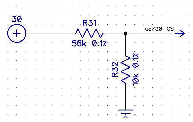

ich arbeite mich in das Thema uC Programmierung in C ein und sieht
soweit nicht schlecht aus. Ich komme nur bei dem Thema Rechnen mit
Kommazahlen nicht zu recht.
Ziel: Batteriespannung messen und mit 12.3V vergleichen. Die
Eingangsschaltung sieht aus wie im Anhang.
Status: Ich lese erfolgreiche den ADC Wert raus. Jedoch stimmt was nicht
an meiner Formel.
float     Voltage;
uint16_t  Voltage16;
Voltage16 = ADC_Read_Avg(0,10) //Kanal 0, 10x auslesen und durch 10
Voltage = (float)((Voltage16*(5/1024))*6.6);
if (Voltage < 12.3){
    SET_OUT1;
Egal welche Spannung ich anlege auch 20V der Output wird immer gesetzt,
d.h. Voltage ist immer grösser 12.3V.
Kann mir einer sagen was ich falsch mache?
Gruss Thomas

Verhältnis ist 0,1515 und 1/0,15 ist das gleiche wie 1*6,6.
Teiler: R2/R1+R2
Ergibt 10/10+56 = 10/66 = 0,1515.
Da kann jetzt natürlich auch ein Denkfehler drin sein, wie das immer so
ist.
#4455856
Naja, das Ganze geht natuerlich auch viel einfacher :
MyInt = ReadADC(); // Integer Wert zwischen 0 .. 1023
if (Myint < Irgendwas){ SET_OUT1; } else {Clear_Out1; }
Und das Irgendwas (integer) kann ich ja mit dem Taschenrechner schnell
ausrechnen
.. Tsss .. :-)
