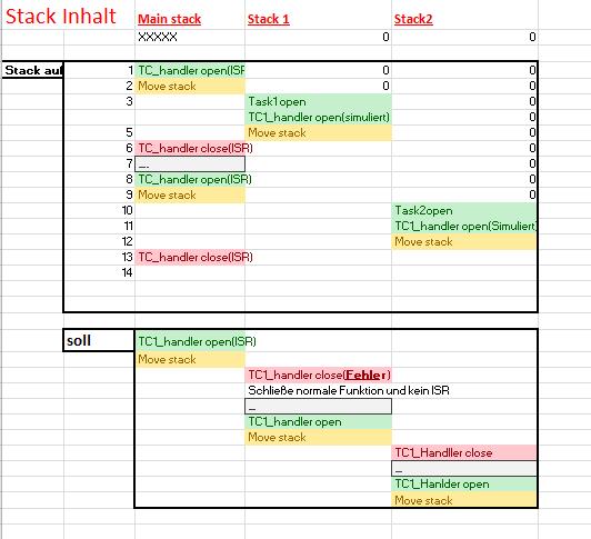

ich habe eine etwas ungewöhnliche Frage.
Ich versuche bei meinem Cortex-M4 uc einen Context switch zu machen.
Hierfür habe ich eine TC dazu bestimmt den Stack von A -> B zu
verschieben.
Da jedoch erst einmal der Stack erstellt werden muss baue ich  mir den
selber zusammen:
im TC-ISR Sichere ich die Register vom Hauptstack, verschiebe den Stack
und rufe dann mein Task über einen Funktion Aufruf auf. (Task1();)
Die erste Aufgabe von Task1 ist, gleich wieder die ISR-Routine(über
funktions-call)aufzurufen. Hier wird erkannt das der Aufruf vom Task
kommt und die Register werden wieder gesichert, der Stack zurück
geschoben(B -> A) und der ISR verlassen.
So habe ich auf dem Mainstack eine Abgeschlossene ISR und auf dem
B-Stack eine angefangene ISR(da der Stack wieder zurück geschoben
wurde).
Die Idee ist wenn jetzt ein TC-Interrupt kommt kann ich einfach zu dem
Stack wechseln auf dem die ISR Routine nicht abgeschlossen ist. Die
müsste dann nach dem Simulierten ISR(aus Task1) weiter machen. Dann wäre
der mainStack ISR nicht abgeschlossen.
Ansich funktioniert das auch so wie ich es mir gedacht habe. Jedoch wird
beim Context switch das Interrupt-Aktive-bit nicht zurückgesetzt,
weshalb keine weiteren Interrupte ausgeführt werden können (sprich der
UC denkt er wäre immer noch in der ISR).
Leider hat man auf dieses Bit Keinerlei Schreibrechte: Weder im
NVIC->IABR noch im CPU-Register "Interrupt Programm status"(wo die
aktuelle ISR angezeigt wird)
Zwar sind laut DB beide R/W Jedoch lassen sich diese Bits nicht
verändern.
Meine Frage nun ist, wie ich den NVIC so austricksen kann, das der
entweder nach dem Context-switch wieder denkt, dass er im Normalen
Programm ist oder das der Simulierte ISR als normaler ISR ausgeführt
wird und nicht als Funktion.(was doch eig. nicht geht, da die M-Serie
keine Re-enter ISR erlaubt)
Im Anhang habe ich den Inhalte der Stacks mit ihren aufrufen
geschrieben.
Die stelle wo der Fehler auftritt wurde auch markiert.
Über eine Antwort der über Ideen und Lösungsansätze würde ich mich
rissig Freuen :D

Ich hab sowas noch nie gemacht, aber was mir spontan durch den Kopf
schießt ist: Was würde passieren wenn Du in Deinem Interrupt den Stack
(Stackpointer, etc) in so einer Weise manipulierst/austauschst daß wenn
Du anschließend den Interrupt wieder ordnungsgemäß verlässt und er
wieder weitermachen will wo er hergekommen ist er stattdessen den
Zustand herstellt und dorthin springt wie/wo Du ihn haben willst (der
andere Task). Gibts einen Grund warum das nicht gehen sollte?
OP Persönliche Seite
Das klingt nach einer Idee
Irgendwo muss ja im stack gespeichert sein, dass es sich um eine
ISR-Call oder um einem Thread Call handelt.
Die Frage ist nur an welcher stelle die gespeichert wird.
Grüße

Peter, wir sind hier ncht beim AVR, sondern beim Cortex M. Da gibt es
keinen RETI und die Beendigung einer ISR bekommt die CPU bzw. der NVIC
auf ganz andere Weise mit, nämlich über den Zustand des LR beim reload
des PC. Ich zitiere hier mal:
"Exception return
Exception return occurs when the processor is in Handler mode and
executes one of the following instructions to load the EXC_RETURN value
into the PC:
    an LDM or POP instruction that loads the PC
    an LDR instruction with PC as the destination
    a BX instruction using any register.
EXC_RETURN is the value loaded into the LR on exception entry. The
exception mechanism relies on this value to detect when the processor
has completed an exception handler. The lowest five bits of this value
provide information on the return stack and processor mode. Table 2.17
shows the EXC_RETURN values with a description of the exception return
behavior.
All EXC_RETURN values have bits[31:5] set to one. When this value is
loaded into the PC it indicates to the processor that the exception is
complete, and the processor initiates the appropriate exception return
sequence."
Kurzum, LR ist immer 0xFFFFFFE0 oder größer je nach Prio-Level - und das
ganze Stacking und Unstacking geht per Hardware. Einfach nur sich seine
Stacks generieren und dann umladen, wie der TO es sich ausgedacht hat,
führt deshalb recht zielsicher dazu, daß Prozessor/NVIC recht bald im
höchsten vergebenen Prioritäts-Level stecken und nie wieder herunter in
den Usermode kommen. Dazu kommt, daß der per HW auf den Stack
geschriebene Block unterschiedlich lang sein kann, weil seine Länge eben
auch davon abhängt, ob und wieviele Register des FP-Prozessors gerettet
werden mußten. Das Thema ist echt kitzlig.
(: vielen Dank schon mal :)
habe habe etwas mit meinem Stacks "rum gespielt"
habe ein kleines Stack Programm geschrieben das den ISR über ein
Interrupt aufruft und einmal über einen FUnktionCall.
dann habe ich die Stacks miteinander verglichen und versucht das
gegenteil von meinem Problem zu erzeugen.
Anscheinend wird der Interrupt-active über den Stack gesteuert und wenn
man EXC_Return(0xFFFFFFF 1/9/D)mit einer Rücksprung Adresse ersetzt wird
das Interrupt aktiv bit nicht wieder zurück gesetzt.
Also schon mal vielen dank an  Bernd K.
Ich werde versuchen den Stackaufbau des Interrupts und den des ISR
genauer zu verstehen.
grüße
Soo...
Der Ansatz, die Interrupt über einem Funktions-Call aufzurufen war
falsch.
Die Richtige Lösung ist natürlich viel einfacher(was sonst ^^)
Ich habe einfach die entsprechenden Werte(LinkRegister, PC, XPSR) im
Stack manipuliert ,sodass die ISR au normalem Weg verlassen werden
konnte.
Vielen Dank an alle Kommentare :))
