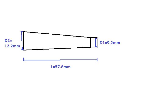

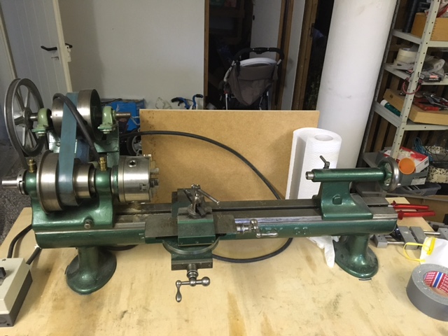

Ich habe einen alten Drehbank für dessen Reitstock ich ein Bohrfutter
benötige. Um was für ein Konus es sich dabei handelt habe ich aber keine
Ahnung. Kennt sich Jemand mit den Konus Standards aus?
Der Drehbank ist folgender:
http://www.lathes.co.uk/pratt&whitney/
Grüsse Bert

Für den Konus habe ich die Masse im Anhang anhand einer kleinen Skizze
gemacht. (Die Angaben können um einige 10tel Millimeter varieren).
Der MK 1 hat auf L 53 mm die Durchmesser 12,22 und 9,65 mm

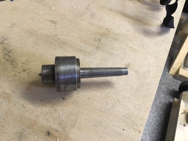

Wie weit steht der Konus des Teiles (Anhang 2) vorne aus der Pinole
heraus?
Wie ist der Sitz des Teiles in der Pinole, wenn Du das Teil beschleunigt
in den Pinolenkonus einsetzt?
Sitzt es dann "stramm" oder kannst du es händisch noch drehen?
> heraus?
etwa 4mm
Es sitzt stramm

Bert S. schrieb:
> Ich habe noch einen alten MK1 gefunden, dieser pass aber nicht, da er zu
> lang ist. Habe dann vom Ende ein Stück abgetrennt, so dass der MK1 bis
> zum Anschlag hineinpasst, doch auch so hat es noch ein bisschen Spiel.
Da ist bei Deinen Angaben etwas nicht ganz stimmig. ;)
Denn wenn der MK 1 bis zum Anschlag hineinpasst, ist der Durchmesser am
Pinolenende ca. 12,22 mm.
Du hattest in Deiner Konus-Zeichnung aber 12,2 mm angegeben.
Folglich kann der Konus des Teiles keine 4 mm Überstand (zum
Pinolenende) haben.
Wie hast Du die 12,2 mm gemessen?
Und wo hat der MK 1 (nach Gefühl) sein Spiel?
Am Pinolenende (also bei ca, 12,22) oder am (kleineren) Ende des MK 1?
Was ist das Teil (Anhang 2)?
Eine Festspitze?
Überprüf alle Maße nochmal sorgfältig.
Denn bisher sieht es m.E. eher danach aus, daß Pinolen- und Teilkonus
nicht MK 1 sind.

Klar, denn:
Zitat aus dem von dir selbst verlinktem Dokument:
"Both headstock and tailstock tapers were listed as No. 4 Jarno"

OP #4458149
Stimmt, danke, dann steht aber weiter unten auch noch:
" but examples have been found with both 2 Morse Taper and 3C (or 3AT)
collet fittings in the headstock - and tailstocks with a No. 1 Morse
Taper."
Morse #1 könnte also schon passen. Mir ist aufgefallen, dass die MT1
unterschiedliche Lappen haben, einerseits solch "keilförmige" und dann
gibt es noch runde.

OP #4458874
Es liegt definitiv daran, dass der MK1 zu klein ist. Habe nochmal
gemessen und es sind vorne am Konus etwa 12.4mm und nicht 12.2mm wie bei
MK1.
Jarno #4 sind wie es aussieht nicht mehr zu bekommen (zumindest finde
ich nichts auf ebay).
Wie genau würde denn so ein Umbau auf MK2 funktionieren? Man müsste dazu
doch die Pinole von innen abtragen?

Bert S. schrieb:
> Wenn der MK1 ganz drin ist, dann hat er eigentlich kein Spiel mehr, doch
> er hält nicht und rutscht wieder raus.
Untersuche mal, ob da Grat ist. Vor allem muß es fettfrei sein.
Die Spitze auf deinem Bild sieht nicht mehr gut aus. Wenn die Pinole
auch so aussieht, ist es kein Wunder.
