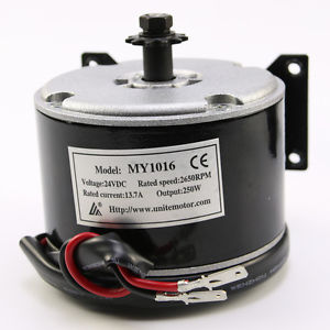

ich möchte einen 24V DC 250W Bürstenmotor mit einem Arduino Pro Mini
steuern.
Das ganze findet Anwendung in einem DIY Elektrofahrrad!

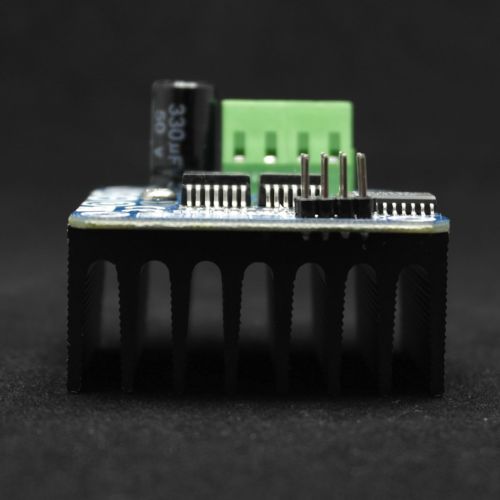

Der Motor wird an eine H-Brücke (BTS7960 43A Motorcontroller)
angeschlossen:

Der Motor wird ab 25km/h Fahrtgeschwindigkeit ausgeschaltet bzw. der
Motorcontroller erhält vom Arduino den entsprechenden Befehl.
Wenn ich durch Treten der Pedalen schneller als 25km/h fahre dreht der
Motor mit, da dieser mit einer Kette am Hinterrad hängt.
Der Controller (H-Brücke) wird direkt aus zwei 12V Bleiakkus in Serie
versorgt
Der Motor wird mehr Drehzahl machen als er bei 24V könnte und somit auch
eine (höhere) Spannung induzieren.
Das selbe Problem, wenn der Motor nur mit läuft und nicht selbst
antreibt.
Frage:
Schadet es der Elektronik/Akkus, wenn ich den Motor einfach abschalte
und nicht durch ein dickes Relais oder Schütz von der H-Brücke
(Controller) trenne?

Der Motor wird eine Spannung induzieren, das ist richtig. Wie hoch die
ist, hängt von der Drehzahl ab, das ist auch richtig.
Der Strom fließt jetzt über die Body Dioden in deine
Spannungsversorgung, lädt also deine Akkus auf. Das ist so an sich
nichts schlimmes.
Aber: Body-Dioden sind nicht besonders toll und haben eher hohe
Flußspannungen.
Die Treiberbausteine werden sich erwärmen. Da aber selbst ein
trainierter Mensch dauerhaft vielleicht 100W zusammenbekommt und davon
das meiste vom Luftwiderstand abgefangen werden, sollten Motor,
Treiberbaustein und Akkus das aushalten.
Anders sieht es aus, wenn man einen Hang hinabfährt. Da können die
Ströme dann auch gern größer werden.
Du hast jetzt 2 Möglichkeiten:
- Beide Transistoren nach Ground leitet schalten, Motor ist also über
die Transistoren kurzgeschlossen. Der Motor verheizt dann die Leistung
über seine Wicklungen. Das bremst das Fahrrad ab was du bestimmt nicht
willst.
- Relais in Reihe zum Motor um ihn komplett ausschalten zu können.

Mein Tipp: H-Brücke aufbauen (den BTS Controller brauchst du dann 2 Mal)
und damit die Akkus laden. Da haste dann wenigstens ne Gegenspannung zum
Motor was die Bremsleistung verringert. Genaugenommen: Es wird erst ab
Nenndrehzahl abgebremst.
Wenn das Ding bergab schneller als 25km/h rollen können soll (also
Antrieb durch Schwerkraft allein oder Schwerkraft + Muskeln) dann muss
noch ein Mosfet antiparallel zum n-Channel FET den es schon gibt. Um den
Stromfluss durch die Body-Diode abschalten zu können.

Denk mal drüber nach wo der Strom bei einer Halbbrücke langfließt wenn
das Ding mit mehr als 25km/h bergab rollt. Und dann, wie warm die dann
wird.
Akkuspannung und Motorinduktionsspannung sind die Zauberworte.
