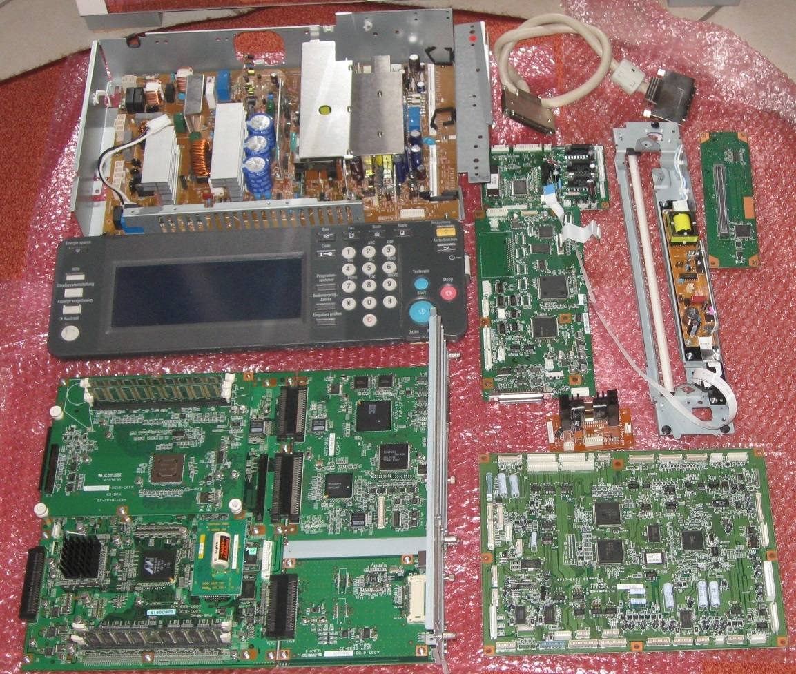

Baugruppen aus der Kopier und Druck - Kombi
>Konica Minolta bizhub C450
Bedienfeld mit TOUCH-Display
Scan-Zeile
Netzteil (viele nette Sachen drauf)
Mainboard
Stepper-Controller
Datenkabel
Interfaceplatinen
wegen der grösse des Netzteils kommt das mit dem Träger-Blech zusammen.
Preis für alle Bauteile
50EUR?

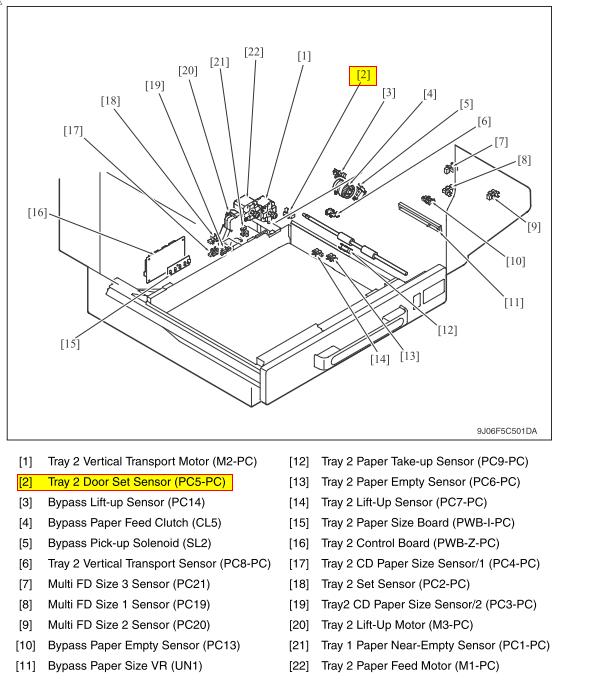

ich bin auf der Suche nach einem Ersatzsensor (Gabellichtschranke) der
den Zustand der Papierzuführung (Tray2) erkennt. (Schublade geschlossen
/ offen) Dieser Sensor ist in meinem C252 defekt, ich denke in dem C450
ist der auch verbaut. Es handelt sich um den Sensor, der im Unterteil
sitzt. Man schaut genau drauf, wenn man die Schublade ausbaut. (Ist mit
einer Blechabdeckung vor Beschädigung durch die Schublade geschützt).
Viele Grüße nach Norddeutschland
Engelbert

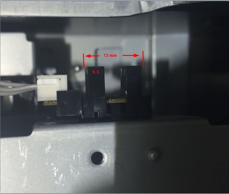

ist es denn sicher, dass der Sensor selbst durch ist
und nicht evtl die Zuleitung?
#4514521
Klar, es kann auch die Zuleitung oder die Sensorauswertung sein. Auf
jeden Fall wird der Sensor beim "Sensor Check" nicht erkannt. Es wäre
erst mal am einfachsten den Sensor zu tauschen.
Wenn du einen oder zwei verkaufen möchtest kannst du mir ja einen Preis
nennen inkl. Versand. Wenn es der Sensor nicht ist  dann habe ich einen
oder zwei in Reserve :-)
Viele Grüße
Engelbert

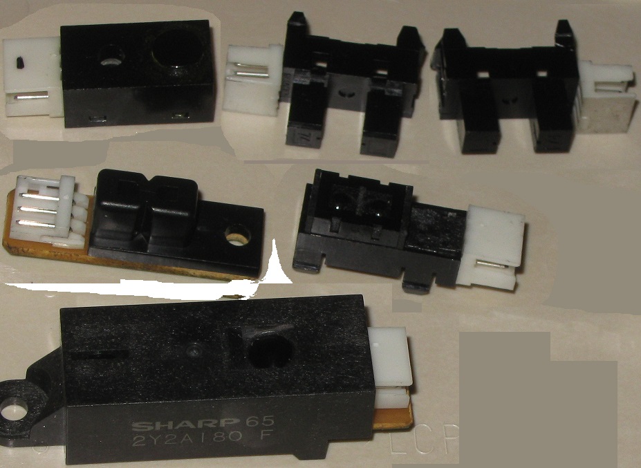

OP (Firma: FULL PALATINSK) Persönliche Seite #4514793
wie man sich täuschen kann.
ichhab hier doch so ein paar unterschiedliche Lichtschranken
aus der "Drucker-Kiste" ausgegraben.
von den Gabellichtschranken hab ich so 7 Stück drin gefunden.
das wären die oberen rechten beiden
die anderen sind eher Einzelstücke.
da ist auch so Reflex-Zeugs dabei.
ggf nochmal genau schauen, was bei Deinem Teil für eine drin ist.
#4515209
Zur Info: Dreh den Sensor mal um. Auf Dr Unterseite befindet sich keine
Platine. Nur die Pins der Bauelemente. Und diese sind (zumindest bei
meiner C450) nicht verlötet sondern nur aneinander gepresst. Das bedingt
Kontakt Probleme aller Art.
Liebe Grüße Wolfgang
