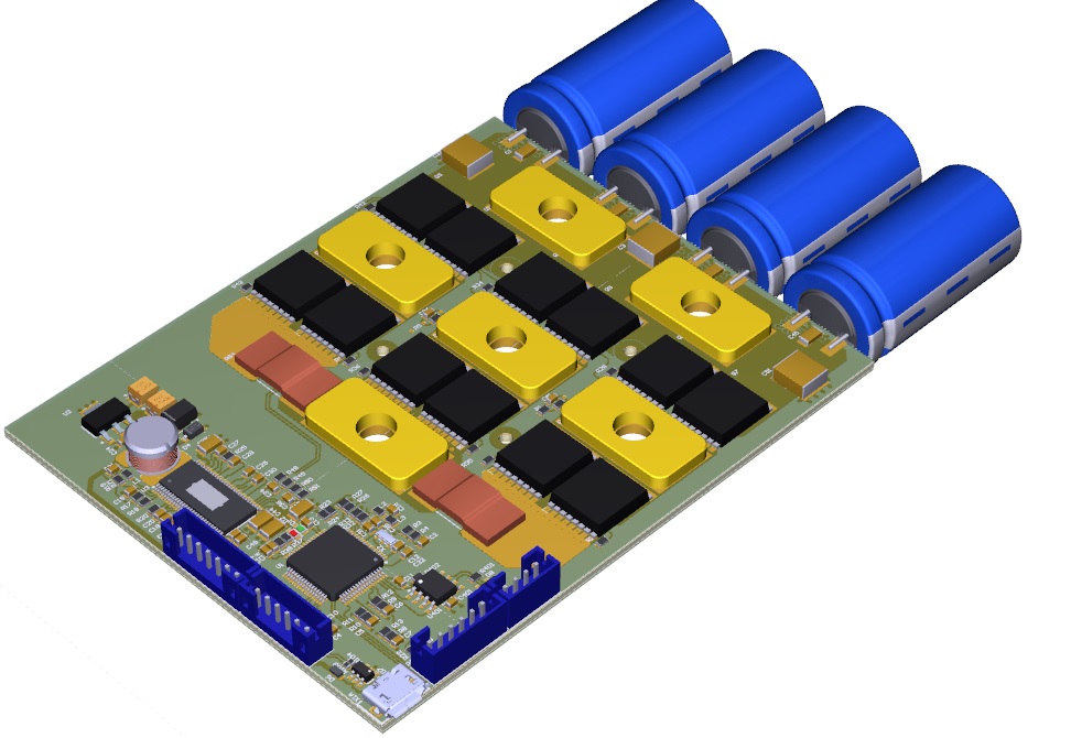

Hallo leute,
zunächst einmal ein Kompliment an dieses Forum, ich war schon bei so
einigen Projekten am verzweifeln und habe hier den passenden Beitrag
gefunden! Weiter so.
Kurz zu mir ich bin leidenschaftlicher Elektronik Bastler und zur Zeit
im Begriff meinen Master in Elektrotechnik abzuschließen. Im Studium
kamen aber die Themen layout und BLDC Motorcontroller im allgemeinen nur
sehr knapp.
Mein aktuelles privates Projekt basiert auf dem VESC (siehe
http://vedder.se/2015/01/vesc-open-source-esc/). Dort wird ein
OpenHardware 60V 50A ESC vorgestellt, inzwischen sogar mit voller FOC
unterstützung. Ich habe auch einige Platinen (mit schwarzem
Lötstopplack) des VESC (stand 4.11) hier, aber noch nicht bestückt da
mir noch die benötigten Tools (Reflow ofen etc fehlen). Falls aber
jemand interesse hat kann man sich gerne zusammen tun.
Ziel ist es den ESC ein wenig "aufzupeppen". Einsatzgebiet wäre ein
e-bike (fahrrad, dreirad (big wheeler)) oder ähnliches. Ich würde gerne
noch einen Schritt weiter gehen und damit einen 50cc 2Takt-Rennmotor zu
einem Hybridsystem umbauen (also das Elektrosystem zum boosten in
Drehmoment schwachen Bereichen und um beim Bremsen den akku zu laden).
Kurz die angedachten Eckdaten zu dem System:
Spannung wie gehabt bei max 60V (Berührungssicherer Akku)
Strom im Bereich von 200A (der VESC kann ungekühlt ~50A)
Möglichst kompatibel mit der VESC umgebung (software, tools etc)
FETs sollen je 2 parallele IPT007N06N (300A kontinuierlicht 1500A max)
werden. Sonst wurden eigentlich nur die Shunts getauscht (um den
Messbereich anzupassen und damit der Strom getragen werden kann).

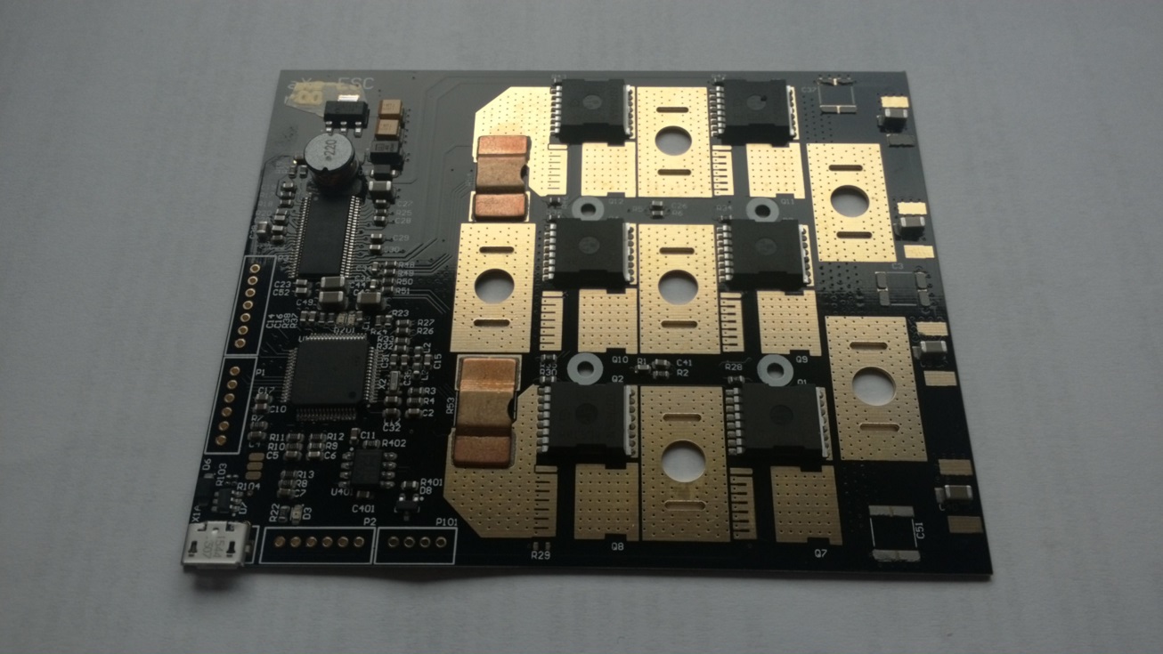

Platine wird voraussichtlich 100x80mm auf einem 1mm dicken, 4-Lagen PCB
mit 2 GND Innenlagen je 70µ innen und außen. Galvanisch vergolded. (mir
schwebt da der WEdirekt Service vor ~120€ für eine Platine)

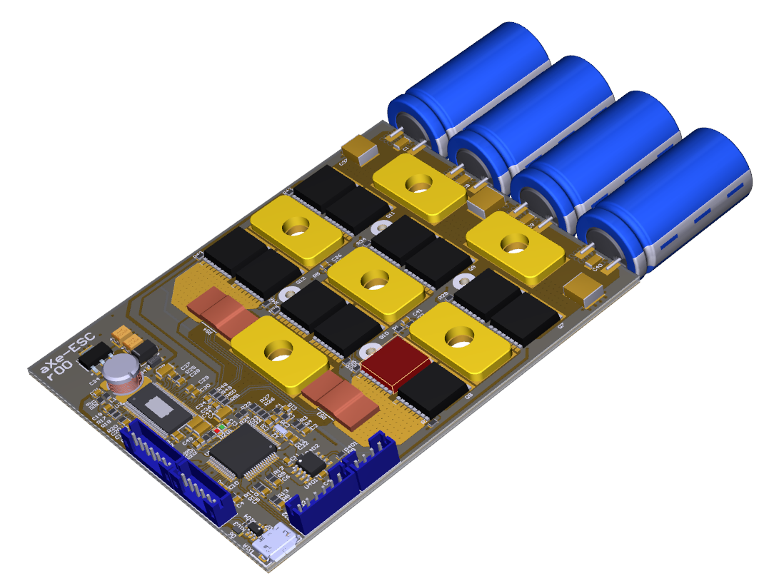

Ich habe den Schaltplan angehangen, ein 3DPDF der aktuellen Platine gibt
es hier:
https://dl.dropboxusercontent.com/u/6520573/200AESC_4L_70_70_3DPDF.pdf
(Acrobat Reader benötigt)
Wie zu sehen soll das ganze einseitig bestückt werden. Da ich die
Platine nachher (mit einem Isolationswärmeleitpad) auf einen alu
Kühlblock (bzw direkt auf den gefrästen alu-Motorblock) schrauben
möchte. Die "goldenen" Komponenten sollen gefräste und galvanisierte
Kupferblöcke werden die nicht verlötet werden sondern mit einem
M5-Rohrkabelschuh und einer (isolierten) Schraube ebenfalls auf den
Kühlkörper geschraubt werden (evtl kommt dazwischen noch eine
Kupferfolie um unebenheiten auszugleichen).
Layout technisch gefallen mir ein paar Sachen noch nicht ganz (z.b.
lange Gate Leitungen und Messleitungen für die Strangspannungen, Shunt
sind rel kurz angeschlossen aber auch da bin ich mir unsicher). Ich habe
einige Platzierungsmöglichkeiten ausprobiert aber so taugt es meiner
Meinung nach am ehesten.
oh man ein langer text...
Um es kurz abzuschließen, ich würde mich über Anregungen, Kritik,
Verbesserungsvorschläge sehr freuen da das Projekt rein von mir als
Student getragen wird ist jede Revision der Platine mit doch recht hohen
kosten verbunden.
von Alex E. (tecnologic) Benutzerseite
Moin Alex,

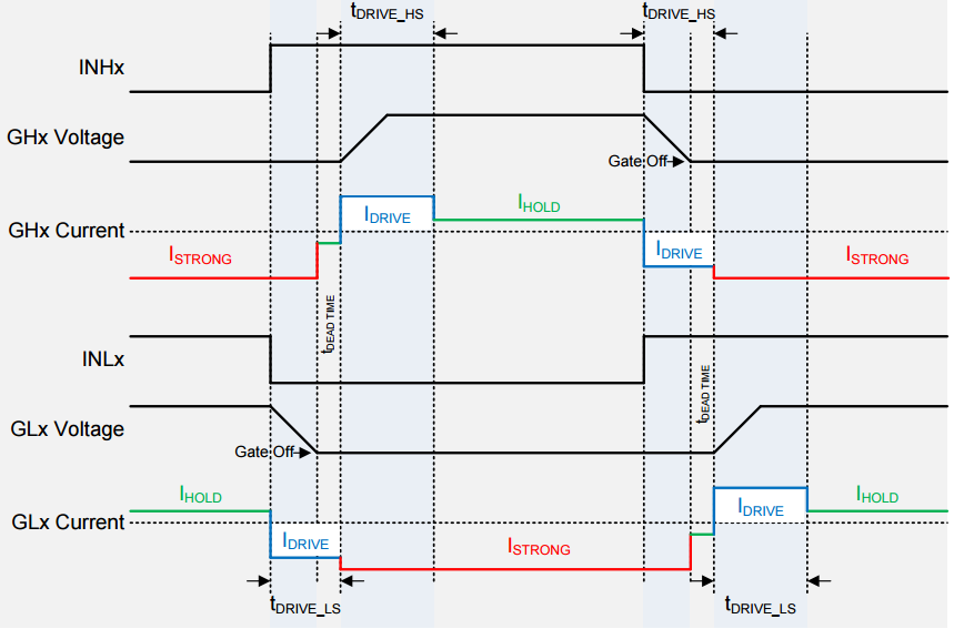

ich arbeite gerade an einem ähnlichen Aufbau. Dein mechanisches Konzept
sieht super aus. Nur glaube ich das die mit den 30mA die der DRV830x für
seine Gate-Treiber bereitstellt nicht hinkommst bei 2x 280nC
Gate-Charge. Entweder baust du den DRV diskret auf oder setzt auf andere
Fets. Z.B. die TPW Serie von Toshiba, und davon dann 4 Stück. Bei 62nC
Qg bist du dann bei der Gate-Charge von einem deiner Fets.
Was die Bahnen vom OP zu Shunt angeht. Wenn die Bahnen von Masse jeweils
eingerahmt sind hast du kein Problem. Ansonsten brauchst du richtige
Strommessverstärker wie AD8210.
Welche Maße hat deine Platine aktuell? Ich schätze halbe Euro-Karte?
An was für Motoren hast du gedacht?
Warum bestellst du die Prototypen nicht erstmal in China, selbst mit
Express Lieferung bekommst du dafür 3 Bestellungen a 10 Platinen für 120
Euro.
Tec
von Alexander K. (alex_k111)
So jetzt auch mit registriertem Account.
Wow, Tec, danke für die schnelle Rückmeldung.
Wie kommst du auf die 30mA?, Ich habe mich mit dem Datenblatt des 8302
nicht zu intensiv beschäftigt, aber so wie ich es im Kopf hat steht da
was von 1.7A Sink und 2.3A Source für die Gate Treiber. Überschlagsmäßig
war ich da im grünen Bereich, damit werde ich mich morgen aber mal
auseinander setzten auch die Toshiba mosfets schaue ich mir an. Eigenbau
der Treiber schaltung würde ich gerne vermeiden, da ich möglichst nah am
VESC design bleiben möchte. Die Software sieht da schon recht
vielversprechend aus.
Die Shunts gehen ja auch an den DRV8302 (OP ist da integriert), die von
GND umgeben sollte aber kein Problem darstellen, die langen Gate
Leitungen und Messleitungen machen mir da mehr sorgen.
Maße sind aktuell 100x80mm nicht die defintion von kompakt, aber für
meine anwendung absolut in Ordnung.
Motoren sind auch noch ein Fragezeichen, für die ersten Versuche habe
ich an einen Leopard LPB58110 gedacht, ich will ja keine Dauerbelastung
sondern eher spitzenleistung bei kompakter und leichter Bauweise. Der
Motor wird dann eh mit in den alu motorblock eingebaut, wäre also mit
einem Kühlkörper und bei Bedarf wäre auch eine Wasserumspülung nicht
unmöglich. Der Motor soll direkt auf den Primärttrieb am Kupplungskorb
(da wo auch die Kurbelwelle des Verbrenners eingreift) wirken. Ich hatte
noch einen aus dem e-skateboard bereich aufgetan der die motoren auch
auf anfrage wickelt, den hab ich aber gerade verlegt o_O.
Welche China-Hersteller schweben dir da so vor? Was ich mir bisher
angschaut habe war alles ähnlich dem würth angebot (70µ Kupfer und gold
oberfläche ist dann doch spezieller, auch in china) und bei würth weiß
ich halt was ich bekomme (Studentenrabatt gibts da auch noch).  Falls es
natürlich eine preiswerte alternative gibt wäre das perfekt, ich hab
halt selber nicht gefunden.
Gruß,
alex
Ich lasst meine Platinen bei Elecrow machen. Ich würde mich für einen
Prototypen aber von Gold und 70µ verabschieden. Oder du siehst dir
PCBJoker an. Mach einfach ne Standard Platine mit 35µ fertig, wenn du
läuft und nur zu heiß wird dann würde ich auf 70µ gehen.
Die 1,7 und 2,3A sind die Ströme die beim Schalten fließen, aber
kontinuierlich fließt der Strom Qg*f_sw. Bei dir also 560nC*20kHz?
von Bernd K. (bmk)
Wäre auch meine Einschätzung, dass die Treiberleistung des 8302 nicht
annähernd für 2x IPT007N06N parallel ausreicht.
Im Datenblatt des DRV8302 Seite 22 findet man Table6 Design Parameters.
Darin ist für den MOSFET Qg=29nC und Rdson=4,7mOhm angegeben.
Vielleicht ein Hinweis auf einen MOSFET, der genau diese Werte hat?
http://www.ti.com/general/docs/lit/getliterature.tsp?genericPartNumber=csd18533q5a&fileType=pdf
Ist mir jetzt mal so aufgefallen. Zufall?
Ihr habt ja recht... Die 30mA hätten aber durchaus etwas prominenter im
Datenblatt stehen können. Und dann auch noch für alle Fets zusammen.
Ich überlege mir jetzt mal ein Konzept wie ich die TPW4R008 da
ordentlich anbringe, da bin ich mit 4 Stück auf dem gleichen Wert wie
der IRFS7530 beim VESC. 236nC also ~28mA bei 20kHz.
Was haltet ihr von den neuen Fairchild FETs FDBL86 Serie?
Beispiel dieser hier:
https://www.fairchildsemi.com/datasheets/FD/FDBL86366_F085.pdf
80V 220A 3mOhm
Qq tot (typ) 86nC
gleiches Footprint wie der IPT007N06N also würde das "alte" Konzept noch
passen. Mein Plan wären wie gehabt 2 Stück davon, verluste werden
deutlich höher werden wie bei den Infineon Mosfets. Da bin ich bei 20kHz
mit ~20mA dabei also noch luft nach oben was die Schaltfrequenz angeht
(yeah, noch mehr verluste produzieren :) )
Die TPW würde ich wohl auf die unterseite packen und mit isolierung auf
den Kühlkörper schrauben. Allerdings funktioniert das dann nicht
(zumindest so wie bisher) mit dem verschrauben der Rohrkabelschuhe da
die Platine nicht mehr flach auf dem alu aufliegt.
Teuer aber die Variante ist Sinnig. Und die Kühlung sollte doch so kein
Problem sein. Mit den Riesigen Verschraubungen. Die VESCs laufen mit 60A
ohne besondere Kühlung und dort sind die Fets übereinander platziert.
Durch die geringe Gate-Charge können deine Flanken genau so steil sein
wie die vom VESC und damit sind die Schaltverluste ähnlich. Aus dem
Bauch heraus, sollte die Kühlung so passen. Guck dir 200A Modellbau
Regler an.
Die nehmen 5-10 20mR So-8 Fets parallel und bestücken beidseitig. (Bsp:
DLUX 250).
Tec

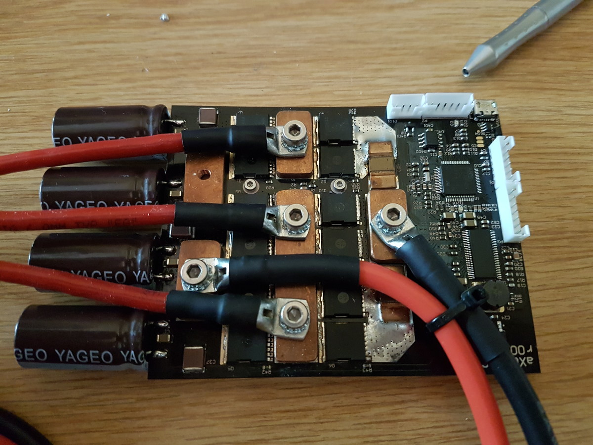

war mir noch gar nicht bekannt.
Übrigens ein kleines Update anbei, es wird langsam.
Bei der Snubber Diskussion frage ich mich gerade ob ein dV/dt
Management, wie es der DRV8305 bietet bereits ausreichend ist.
Kurz zur Erklärung: Der 8305 sieht keine Gatewiderstände vor sondern
realisiert eine Art einstellbare Stromquelle. TI nennt das IDrive für
den
Treiberstrom im Schaltmoment und TDrive für die Zeit wie lange der
Treiberstrom fließt. Ich hab mal die Grafik aus dem Datenblatt des
DRV8305 angehängt.
Ich verstehe das Feature, so das bereits Treiberseitig das dV/dt an der
Phase begrenzt wird. Jedoch bleibt immer noch die Totzeit und die TurnOn
Zeit der Body Dioden der Fets.
Kann man sich bei dem 8305 die Snubber sparen auch bei mehr als 100A
Phasenstrom?
Tec
> den
> DRV8305 angehängt.
> Phasenstrom?
> Gruß
> Tec

Na, inzwischen schon mal wieder ein neues Bildchen kreiert???
> Das mit der Lichbogen Gefahr war mir in dem Bereich nicht bewusst,
Keine Sorge, beim rendern entsteht kein gefährlicher Lichtbogen. :-)))

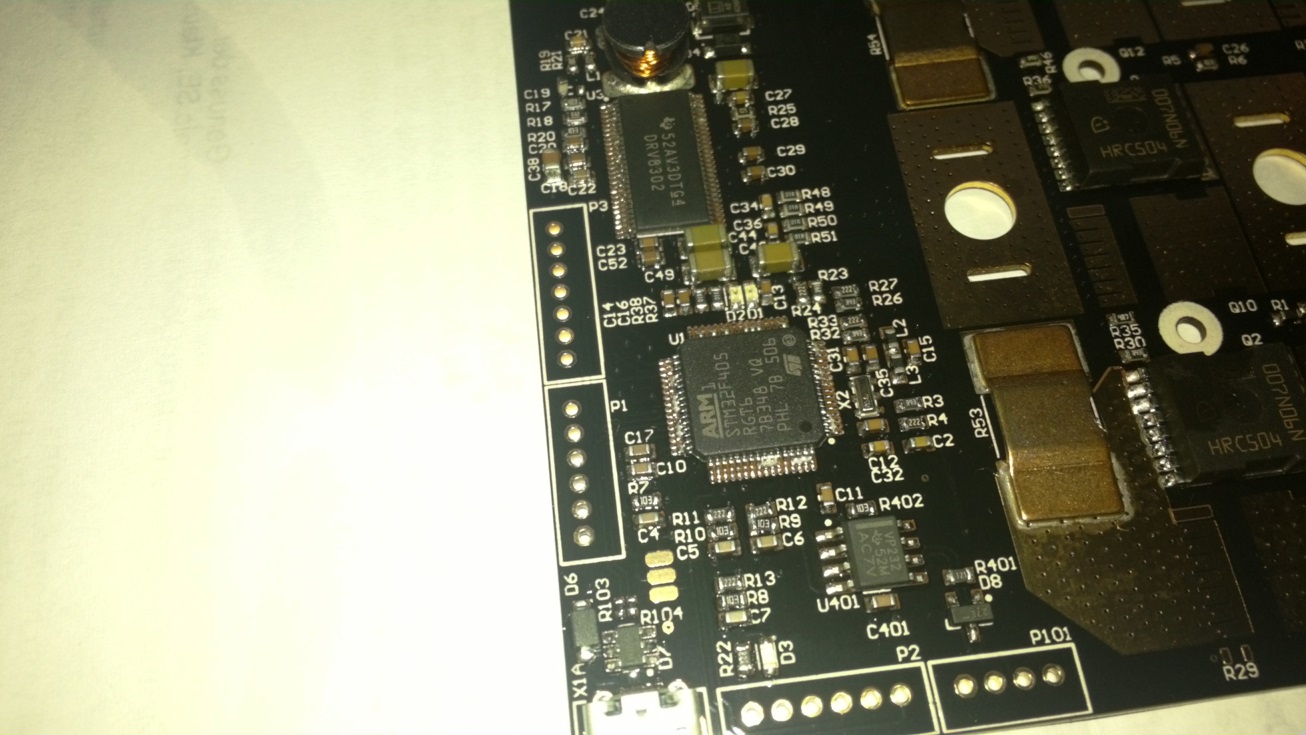

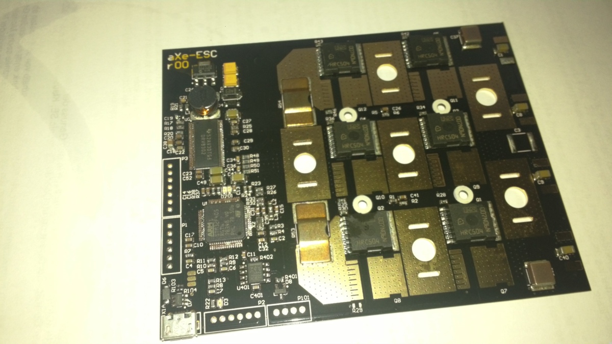

Ich habe tatsächlich ein paar neue "Bildchen", auch wenn ich nicht weiß
warum sich der ein oder andere von meiner Frage / bitte um Hilfe
genötigt fühlt vollkommen sinnlose, rein provokative Kommentare dazu
abzugeben. Mit Sicherheit bin ich an das Thema zu "blauäugig"
herangegangen, ich werde es aber dennoch weiter verfolgen und bin sehr
dankbar für jede konstruktive Kritik an dem ganzen!
Am Wochenende habe ich eine erste Platine bestückt und per Dampfphase
gelötet. Die Platine soll für erste Tests und Messungen herhalten um zu
schauen ob es überhaupt mit 50A+ funktioniert.
Bestückt ist der IPT007N06N (nur einer wegen der Gate Kapazität).
Eine zweite Platine mit den Toshiba Fets ist auch schon gelötet, aber
auf der Platine mit nur einem Fet werde ich jetzt erstmal hernehmen, da
ich hier mehr Platz habe um  mit verschiedenen Kapazitäten, Snubbern
usw. herum zu spielen. Nach dem entfernen der Brücken auf STM32 und
DRV8302 und Beseitigung eines (einzigen!) Grabsteins (C19, oben links)
konnten die ersten Tests losgehen. Bootloader drauf und die Standard
Firmware mit ein paar (quick and dirty) Anpassungen für meine Hardware
konnte geladen werden.
Soweit (ohne Motor) sieht es erstmal gut aus, Strom/Spannungen werden
gemessen, CAN funktioniert, der DRV läuft ohne Fehlercode und die
Mosfets lassen sich schalten. Im Moment warte ich noch auf den
Kühlkörper und die Kupfer-Terminals für den Anschluss der Akku und Motor
Kabel. In der Zwischenzeit beschäftige ich mich mit den ersten
Anpassungen an der Firmware (2.ter Temperatur Sensor und meine sonstigen
Änderungen) und an dem BLDC-Tool für das Motor-Setup.
Als nächstes wird wohl ein Belastungsprüfstand gebaut und dann können
die ersten richtigen Tests losgehen.
gruß, alex
