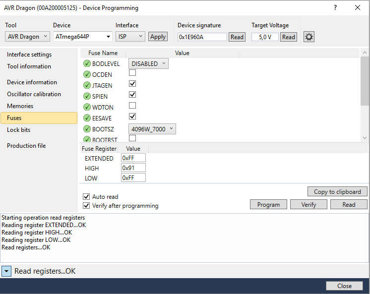

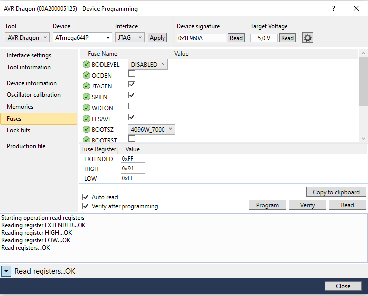

Hallo Zusammen,
bei mir funktioniert es jetzt unter Windows 10.
Ich habe nochmals die Firmware 7.27 auf den Dragon gespielt. Nach dem
Update ist die Funktion da.
Das Update/Upgrade Fenster zeigt den Status Tool und Disk = 7.27 an.
Vorher stand bei unter Disk kein Wert.
Vielleicht hilft es weiter.
Frank
