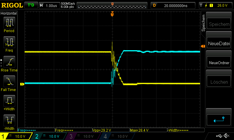

Hintergrund:
Ich möchte mit diesem Wandler eine CDI-Zündüng von einem Motorrad
betreiben, da die Versorgungsspulen in der Lichtmaschine defekt sind.

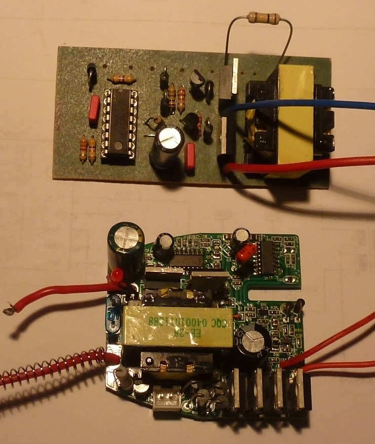

Als erstes habe ich mal geschaut ob es da was pssendes gibt.
Da bin ich dann auf dieses hier gestoßen:
http://www.ebay.de/itm/130883152591?_trksid=p2060353.m1438.l2649&ssPageName=STRK%3AMEBIDX%3AIT
Der macht ca. 300V DC und polt am Ausgang dann im 50Hz Rhytmus um.
Passt ja grundsätzlich schon mal. Leider schaltet das Teil schon bei
kleiner 10V ab, bei Überlast ist ein AUS/EIN notwendig usw.

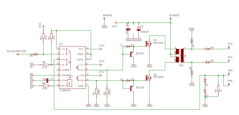

Lange rede kurzer Sinn, ich habe mir die Schaltung abgeschaut und will
das Ganze nun nach meinen Anforderungen etwas umbauen.

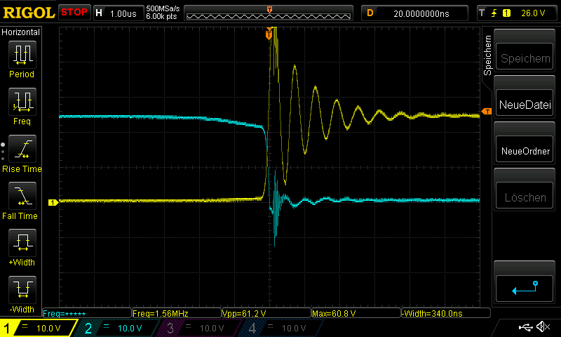

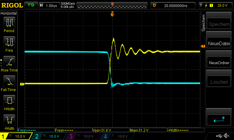

Bis 11V funktioniert das soweit noch ganz gut, aber wenn ich die
Spannung etwas erhöhe dann... schaut euch die Bilder an.
Spannung am Gehäuse der Mosfet's (Drain) gemessen.

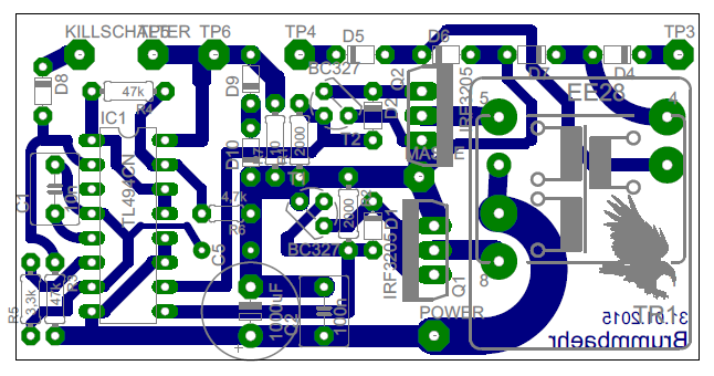

Hatte vorher ein anderes Layout mit dem gleichen Ergebnis.
Habe ich was übersehen?
Oder liegt es am Layout?
Mit der Bitte um hilfreife Tipps
Jochen Bähr

Am einfachsten: Einen DC-DC Wandler davorschalten der bis runter auf 6V
funktioniert.
Sonst: Schaltplan, viel Arbeit. CDI hab ich auch schonmal gebaut, ist ne
schöne Sache. Aber ne normale Transistorzündung ist schon einfacher.
