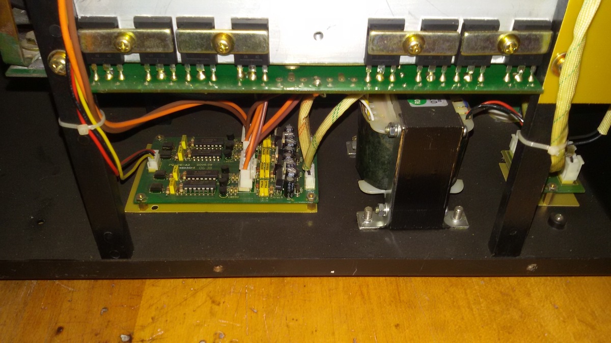

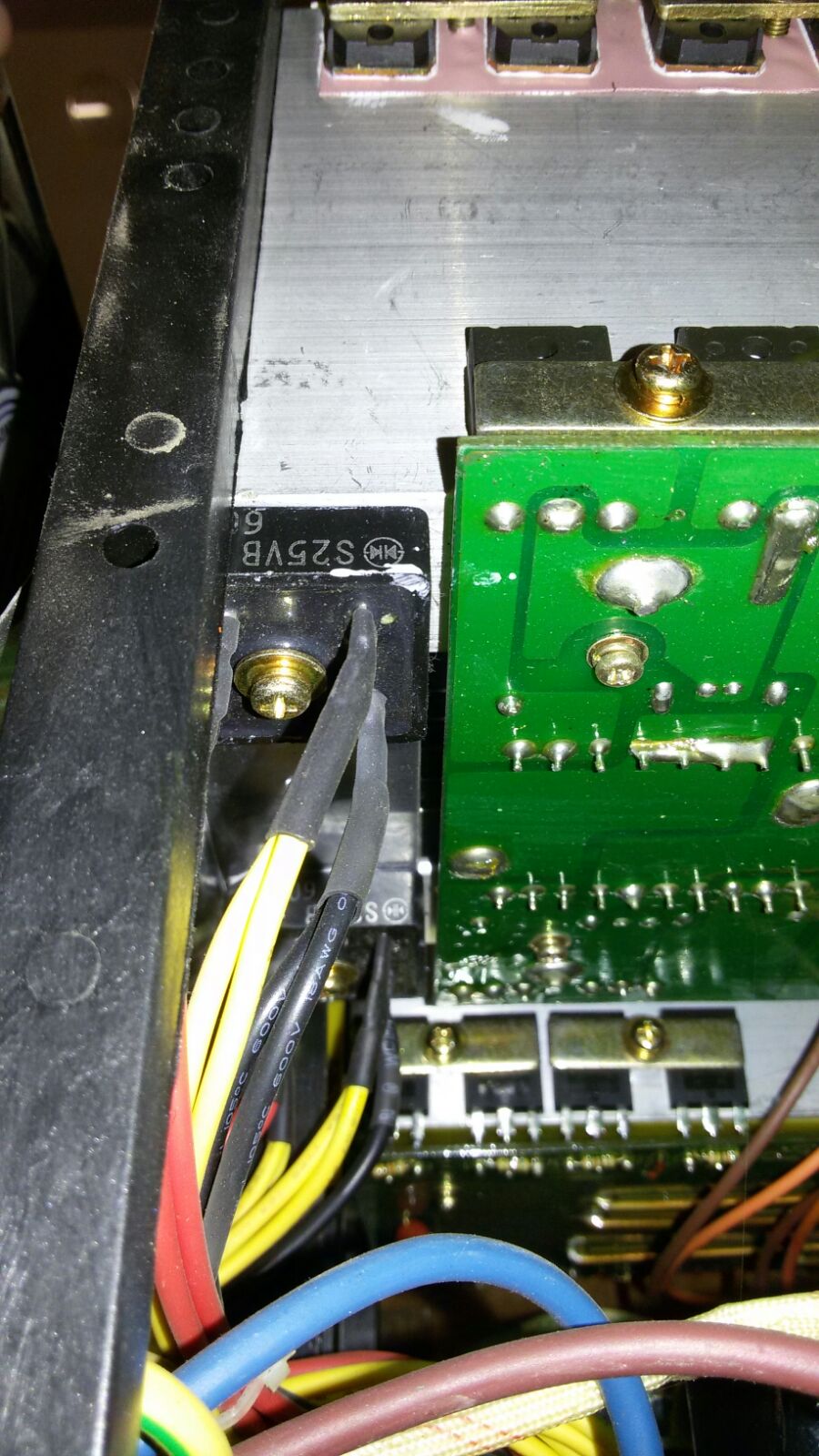

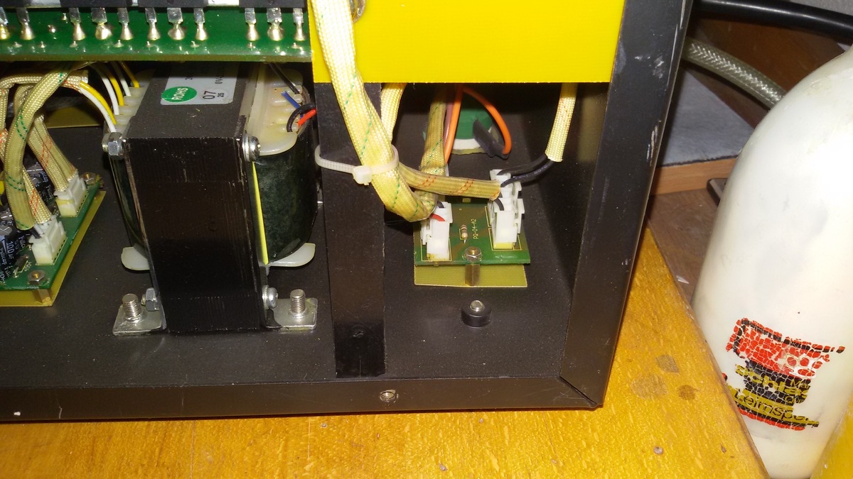

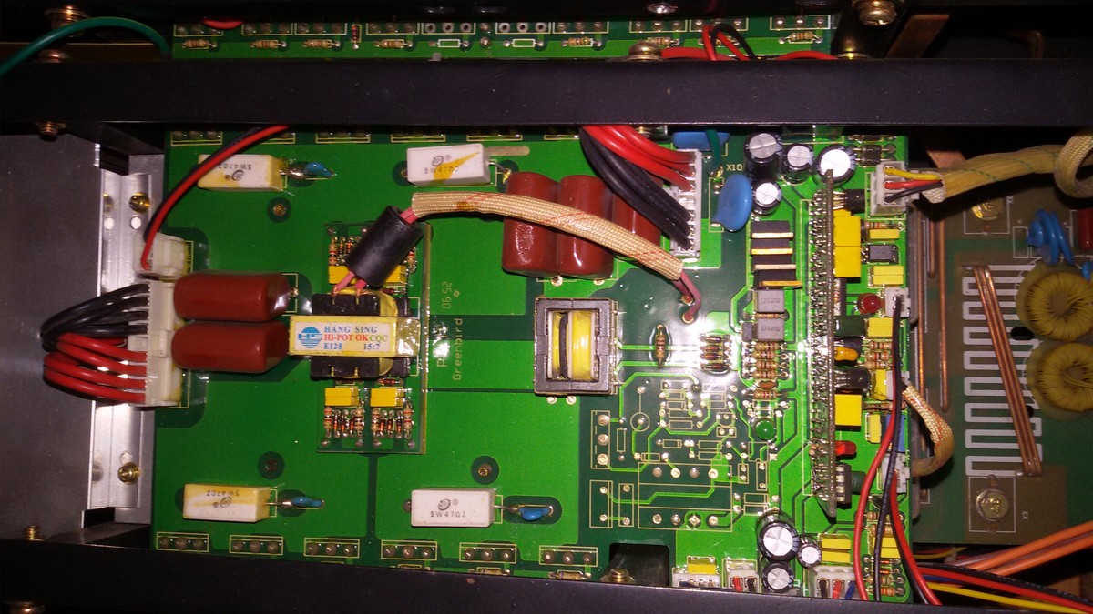

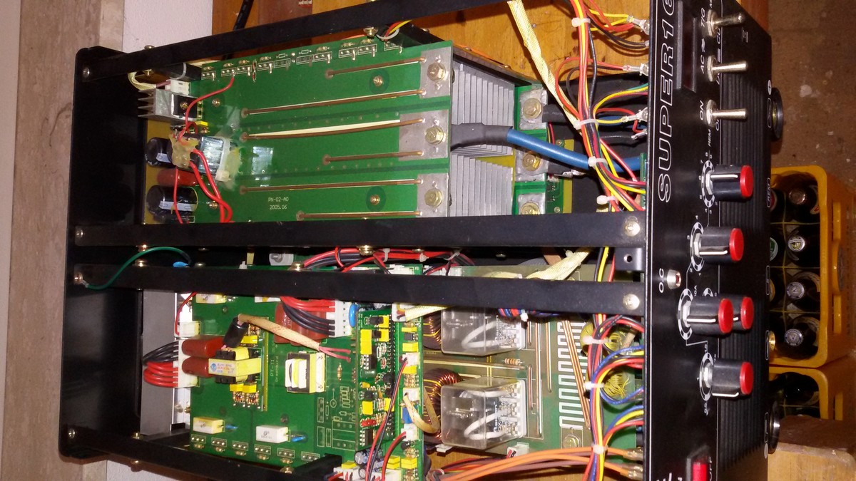

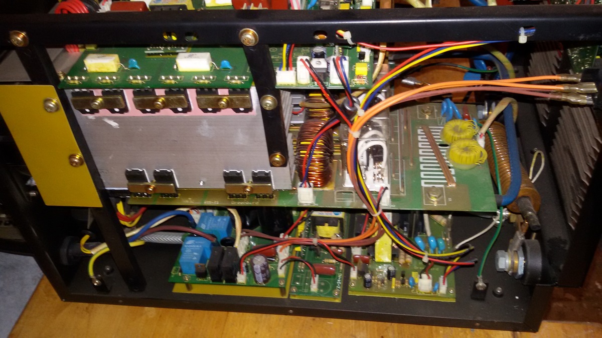

Hallo brauche bitte Hilfe
Ich habe ein Schweißgerät bei dem seit kurzem dauerhaft
die beiden Lüfter laufen selbst wenn ich den Hauptschalter ausschalte.Es
hilft nur den Netzstecker zu ziehen.
Habe hier mal ein paar Bilder evtl kann mir jemand sagen was für ein
Bauteil für den defekt in Frage kommen könnte und wo der Thermoschalter
o.ä.sitzt.
Vielen Dank im voraus

einige Angaben wären natürlich hilfreich:
-Typbezeichnung und Hersteller des Gerätes.
-Scan des Übersichtsschaltbildes aus der Bedienungsanleitung.
Mit diesen Infos ist es leichter, einen Überblick zu haben und dir
helfen zu können.

Hi, wenn deine Lüfter mit Netzspannung laufen (Tyenschild der Lüfter
suchen) tippe ich auf einen Bimetallschalter in der Nähe des
Kühlkörpers. Kannst du nicht die Anschlussleitungen der Lüfter
verfolgten?
Wie war es vor der 'Störung'? Gingen die Lüfter mit Einschalten des
Netzschalters schon an, oder erst nachdem geschweißt wurde?

Um mal zu wiederholen was gesagt wurde: Kannst du nicht die
Anschlussleitungen des Lüfters zurückverfolgen?
Letzten Endes wird das mit Fotos allein eher schwer zu finden sein.
Bring das Ding zu jemandem der von Elektronik Ahnung hat.

Ach ja die Lüfter gingen ursprünglich erst nach einiger Zeit Schweißen
an und liefen noch kurz nach wenn das Gerät ausgeschaltet wurde.
Unter der Typenbezeichnung Super 160
steht zugeklebt ct416.

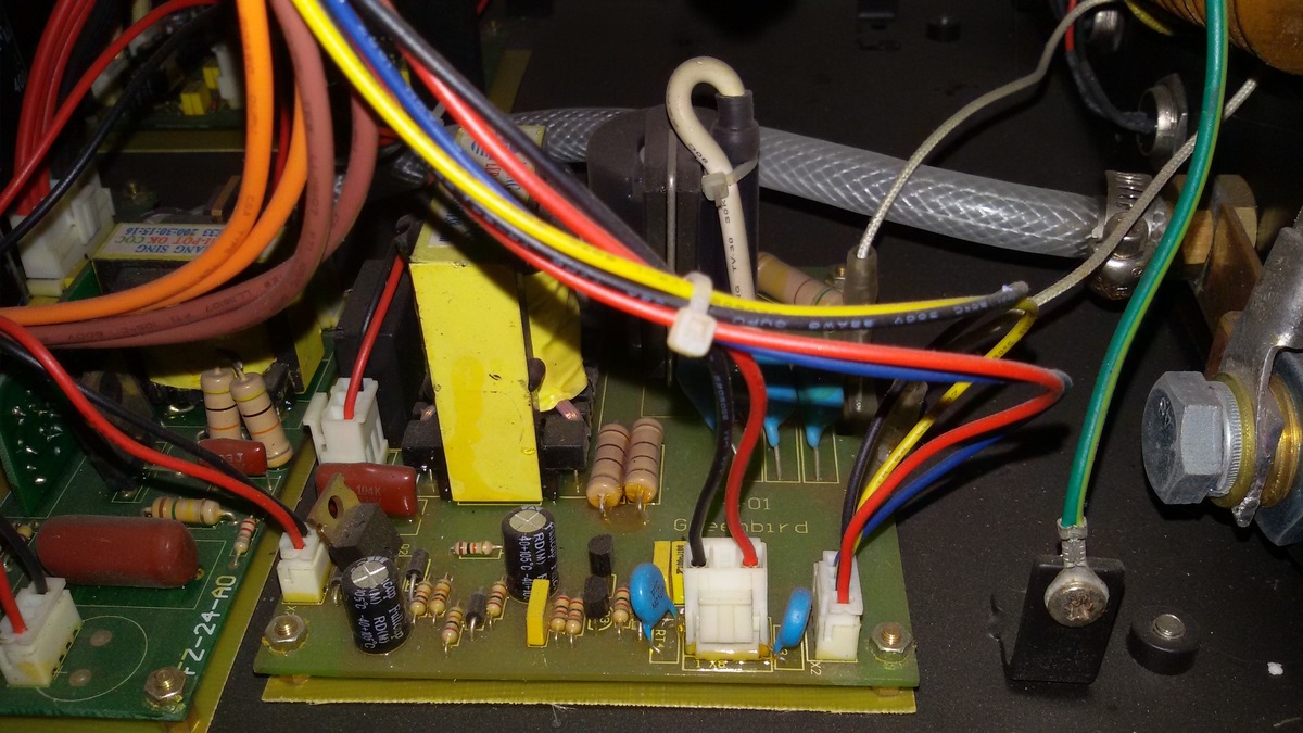

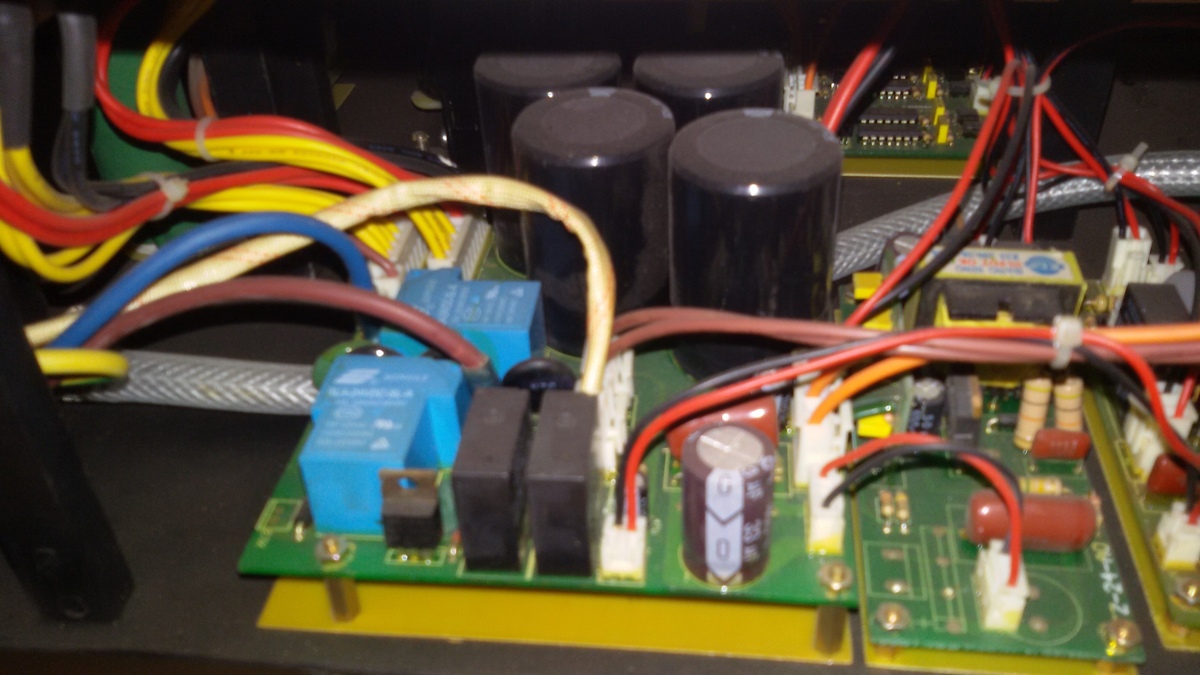

Gast #4457979
Es kommen 2 Kabel aus dem Trafo
die zu einer Platine und von dort
weiter
zu den beiden Ventilatoren gehen.
Auf die Platine kommen noch 2 weitere Leitungen mit größerem Querschnitt
so
dass ich vermute das der Schalter unter
einem "Schrumpfschlauch" am Trafo sitzt.
Ist das möglich ?
Bin halt Schreiner.
