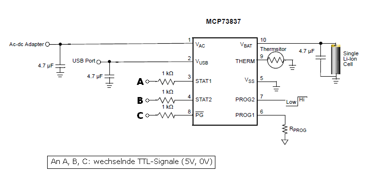

Grillt das den MCP?
Gast #4458339
Tommy schrieb:
> Das Ohmsche Gesetz und das Datenblatt verraten dir was?
Über 1k können hier maximal 5mA fließen.
Die Statuspins sind nicht dafür gedacht, dass an der anderen Seite des
1k-Widerstands wechselnde Pegel anliegen. Dort sind standardmäßig LEDs
gegen Vdd (+5V) geschaltet.
Status Indicators - STAT1, STAT2, PG (MCP73837):
                          min   typ    max  Units   Cond.
Sink Current ISINK         —    16     35   mA
Low Output Voltage VOL     —    0.3     1    V   ISINK = 4 mA
Input Leakage Current ILK  —    0.03    1   μA   High Impedance, VDD on
pin
Absolute Maximum Ratings
VDDN
........7.0V
All Inputs and Outputs w.r.t. VSS ............... -0.3 to (VDD+0.3)V
Maximum Junction Temperature, TJ ............Internally Limited
Storage temperature .....................................-65°C to +150°C
ESD protection on all pins
