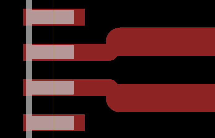

ich bin gerade dabei eine Platine mit Target zu enwerfen. Dabei hab ich
ein Problem und zwar versuche ich bei dem Motortreiber L298 zwei
anschlüsse mit einer dicke von 1 mm parallel anzuschließen. Damit über
diese für 2 sek. 2A fließen können (Out1 und Out2). Nur sind diese
Anschlüsse zu nah beieinander, dass sie sich berrühren. Wie geht man bei
einem solchen Problem vor? Macht man für 5mm ne kleinen querschnitt und
dann den großen oder wie geht das bei Anschlüssen die nah beieinander
sind?
Dafür braucht man keine 1mm Leiterbahn, erst recht nicht auf den letzten
paar mm.
Leiterbahnbreite
>Nur sind diese
Siehe Anhang.

Becker schrieb:
> hier sieht man was ich meine
Der Chiphersteller hat sich doch bei der Entwicklung des Chips Gedanken
gemacht, wieviel Strom da durch gehen soll (sonst hätte er das
Datenblatt mit "Once upon a Time..." begonnen).
Demzufolge hat er auch überlegt, welches Chipgehäuse er verwenden will
mit welchen Anschlußabständen etc.
Meinst du nicht, daß der Chiphersteller der Meinung war, daß bei
gegebenen Imax Leiterbahnen mit X mil Breite reichen dürften, wobei X <
[Pinabstand] ist?
Oder steht im Datenblatt: "Der Höchststrom kann nur mit Basismaterial
mit 70/140 µm Cu-Dicke erreicht werden!"?
