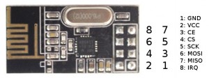

Verkabelung des Modules an den RPI (Laut Lib. Dokumentation):
PIN   NRF24L01   RPI   RPi -P1 Connector
1   GND   rpi-gnd   (25)
2   VCC   rpi-3v3   (17)
3   CE   rpi-gpio22   (15)
4   CSN   rpi-gpio8   (24)
5   SCK   rpi-sckl   (23)
6   MOSI   rpi-mosi   (19)
7   MISO   rpi-miso   (21)
8   IRQ   -   -

Ich habe versucht alles so gut wie möglich wiederzugeben ein kleines
Pinout vom Modul habe ich noch mit angehängt, ich hoffe des es mit der
Größe passt. Leider bin ich mit meinen Latein am Ende, und hoffe das ihr
mit etwas helfen könnt.
