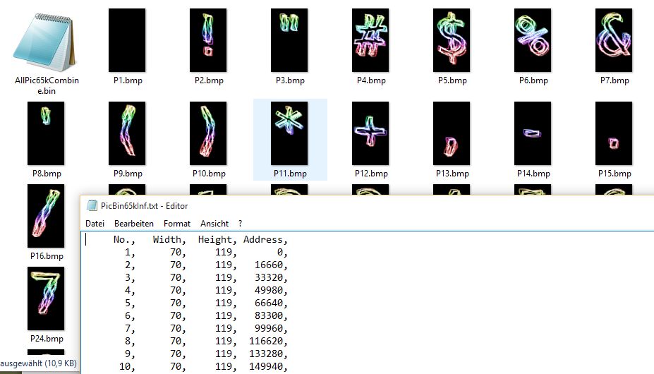

von Philipp K. (philipp_k59)
So ab STM32, AVR leider nur mit Displays die selbst auf SPI Flash
zugreifen können, kann man sich den Font als Pixeldaten mit 16bitINT pro
Pixel in ein schnelles SPI Flash vorspeichern und dann nur noch mit DMA
verschieben..
Das geht dann schon Fix.
Im angehängten Bildchen sieht man zwar einen Table, da schau ich aber
nur wann welcher Font anfängt.. die restlichen Positionen sind Ascii
basiert.
Asciicode*Fontwidth*Fontheight ;)
