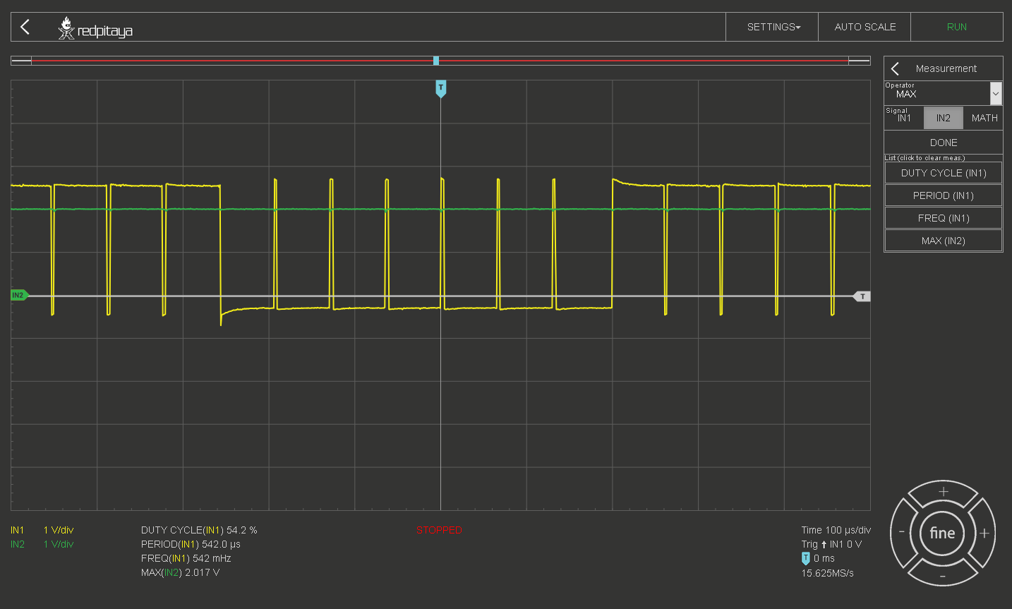

von Felix (Gast)
PS: oder wenn der Wert zu Groß ist, fängt es genauso zu spinnen an, hier
mal ein Foto von "Spinnen".
Danke,
von Sinnlos (Gast)
Ich würde versuchen einen HW-Ausgang des Timers zu nutzen. Also zB PD6
(OC0A) oder so. Toggeln in der ISR verbraucht Zeit um in die ISR und
zurück zu springen. Da könnte der TCNT0 schon einen Wert haben, der
nicht mehr zum bisherigen Ablauf bei sehr kleinen OCR0A paßt.
Die cli, sei in den ISRs sind witzlos, da sowieso keine anderen ISR
parallel laufen können.

von spess53 (Gast)
Hi
Die CLI/SEI sind mehr als flüssig-> überflüssig.
Das Beschreiben des OCR0A-Registers sollte im entsprechenden Interrupt
erfolgen. Zeit dazu hast du. Die Timerfrequenz kann niedriger gewählt
werden.
Die Angaben des 'Oszis' in Bezug auf Dutycycle, Periode und Frequenz
sind mehr als merkwürdig.
MfG Spess
