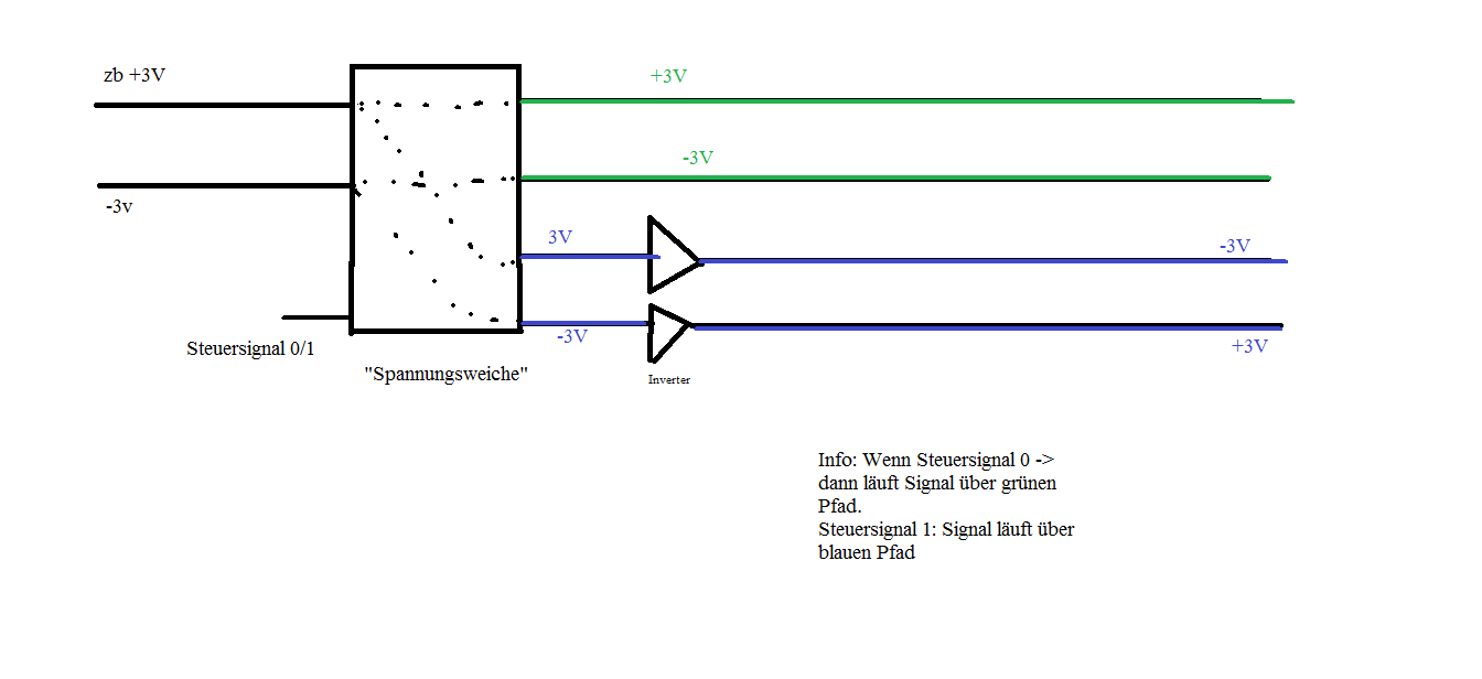

Ich habe ein analoges ungleichmäßies differentielles bipolares Signal
von +10V bis -10V. Strom ist max. 50mA, im Extremfall hat das Signal
eine Frequenz (bzw Anderungsrate der Spannung) von 30kHz.
Was ich möchte ich es eine Möglichkeit, die Spannung nach belieben zu
invertieren (Dh, jede der beiden Leitungen wird invertiert, aus z.B 3.5V
(Leitung 1) wird -3.5V, aus z.B -3.5V (Leitung 2) wird 3.5V, dh aus den
differenziellen 7V sollen -7V werden.
Was ich suche ist eine Art digitale Spannungsweiche. Dh ich gebe 5V aus
die "Weiche" und dann werden beide Leitungen invertert. Gebe ich 0V
drauf, passiert nichts. Gibt es sowas? Evtl mit MOS Trasistoren?
Zur Invertierung: Ich würde das mit 2 normalen als Inverter
verschalteten OPs machen, jeweils 1 pro Leitung. Das ist so die
"Theorielösung" die mir als erstes in den Kopf kommt, gibts da in der
Praxis was besseres?
Anbei hab ich noch eine Skizze die das ganze nochmal grafisch
verdeutlichen soll.
ABSOLUT wichtig ist dabei dass die Spannung nicht verfälscht wird, dh es
darf kein Spannungsabfall stattfinden bzw muss korrigierbar sein
Danke

Analogmultiplexer und 4fach Op Amp.
Offene Frage: was ist mit dem unbenutzten Zweig? Muss da 0 V anliegen?
Sonst müsste man ja überhaupt nicht umschalten, sondern nur invertiert
und nichtinvertiert weitergeben.

Du willst aber am Ausgang weiterhin nur 1 differentielles Signal haben,
und nicht wie in der Zeichnung 2, richtig?
Invertieren kannst du ja auch einfach, indem du die beiden Signale
vertauscht, z.B. über einen Analog-(um)-Schalter.
Ganz kleine Verluste wirst du haben, denn ein paar (hundert) Milliohm
muss man da schon planen.
Allerdings gilt das dann ja auch für den nicht-invertierten Zustand,
insofern gibt es keinen Pegel-Sprung durch das Umschalten.
DG403 wäre z.B. so ein Schalterkandidat, allerdings mit ca. 30 Ohm
R_DS_on...

Ah der Multiplexer ist die "Weiche" , aber reichen nicht 2 amps zum
invertieren?
> Georg
Ja, du hast recht. Ich denke 0V wäre gut. Das Signal das benutzt werden
soll, wird später dann ausgewertet, das andere soll ignoriert werden. Dh
ich muss die grünen und blauen Paare quasi wieder zusammenfügen.
Richtig, mein fehler. Ich möchte nur eines der beiden Signale haben.
Ja, im Endeffekt sollen die Signale vertauschbar sein. Das
"Tauscherbauteil" muss allerdings mit einem Mikrocontroller steuerbar
sein, dh mit 0V 5V.
Ja so wenig wie möglich halt.

Klar. Die Steuereingänge der Analogschalter sind immer Logic-Level.
DG1413 wäre noch eine Alternative (1.5 Ohm),
oder 2x MAX4700 (1.25 Ohm)
Das Umpolen funktioniert dann im Prinzip ähnlich wie in der angehängten
Skizze.
Der Motor wäre dein Signalausgang.
Du musst halt immer 2 Schalter (1 Schließer + 1 Öffner) der
Analogschalter entsprechend zusammenschalten, um einen Umschalter zu
erhalten.

Kann ich mit dem MAX4700 die blauen und grünen Leitungen dann einfach
ohne weiteren schaltungstechnischen Aufwand ohne Komplkationen zusammen
laufen lassen? Der jeweils nicht benutzte Pfad ist ja sicher hochohmig
oder?
#4459424
> oder?
So ist es.
Siehe Datenblatt: "Guaranteed Break-Before-Make (MAX4700)"
http://datasheets.maximintegrated.com/en/ds/MAX4680-MAX4700.pdf

Dafür schon - aber wenn der folgende Eingang nicht sehr hochohmig ist
und daher der Widerstand des Multiplexers eine Rolle spielen könnte,
sollte man auch für den nichtinvertierten Zweig einen Opamp
zwischenschalten, als Puffer. Dann spielt auch ein höherer On-Widerstand
des Analogschalters keine Rolle. Und es ergeben sich auch in beiden
Zweigen etwa gleiche Verzögerungen.
Differentielle Schaltungen sollten immer so symmetrisch wie möglich
aufgebaut werden.
Georg
