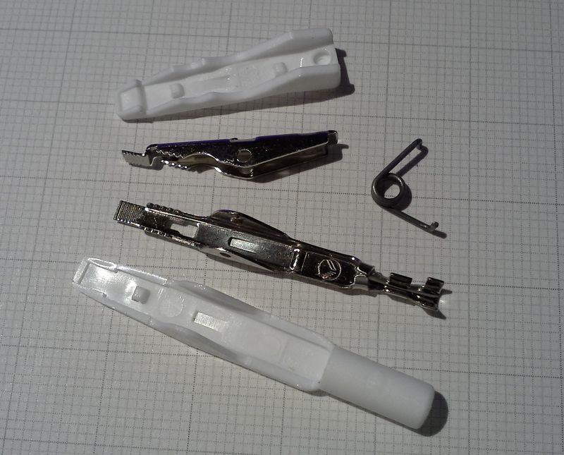

Ich möchte 2mm-Abgreifklemmen als Kelvinklemmen umbauen. Dazu muß ich
Ober- und Unterteil der Klemme voneinander isolieren.
Die seitliche Isolierung kann ich mit Kunststoffscheiben machen, aber
der Verbindungsstift - ca. 1.3mm Durchmesser, 5mm lang - muß auch
isolierend und dabei recht fest sein, da er die Federkräfte aufnehmen
muß.
Welches Material wäre für so einen Stift geeignet? Idealerweise etwas,
was schon in diesem Durchmesser erhältlich ist, so daß ich es nur
einkürzen muß.
Isolierend, bruchfest, dauerdruckfest (also kein Teflon).
Die Feder würde ich mit Teflonschlauch isolieren.

Gute Idee. Allerdings sollte man vorher erst mal klaeren wo man eine
gute Klemme herbekommt. Das was man heute so als Krokodilklemme kaufen
kann ist doch nur noch niederqualitativer Murks der dauernd abrutscht.
Was ist mit Kaptonband?
> was machst Du mit der Feder.. ?
Da würde ich auch Kaptonband unterlegen.

Die Klemme wird gelegentlich belegt. Alles was reibt erzeugt Abrieb. Je
nach Härtegrad und Rauheit ist das mehr oder weniger stark. Ein GFK-Stab
ist nicht für bewegliche Teile gedacht, da sehr rau und spröde. Die
Metallklemme sieht auch hübsch unfein aus und feilt Kunststoffe wohl
flux runter. Was spricht gegen eine Verwendung einer Wäscheklammer (aus
Kunststoff), etwas Superkleber und Metallplättchen mit Lötfahnen?

Mit Teflonschlauch isolieren oder gegen eine Druckfeder mit
Unterlageplättchen austauschen.

Die Klemmen aus dem Hirschmann 2mm Laborsystem sind schon sehr gut.

Es steht keine Größe dazu, aber wenn das keine Kinderfinger sind, sind
die Klemmen ziemlich groß.

Auch zu groß. Ich brauch was fürs Labor, nicht für die Autowerkstatt.

> was ist "ziemlich"? Nachgemessen: ca. 50mm
Wie nachgemessen? Hast Du diesen Typ?
Die Hirschmann-Klemmen sind mit Zugentlastung 40mm lang. Das wäre meine
bevorzugte Größe.
Carbonstäbe sind elektrisch leitfähig, oder?
