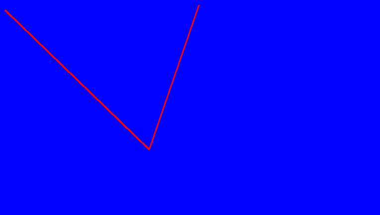

Hallo Leute, habe ein ungewöhnliches Anliegen.
Ich suche ein Tool mit dem ich ein Bild Pixelgenau programmieren kann.
Zum einen habe ich z.B. ein Bild in der größe 3000x2000 Pixel,
nun sollte ich sagen, dass eine Linie von Punkt(200/300) nach
Punkt(550/1200) geht (als Bsp.) und der Linien mehr.
und so weiter.
In etwa kann man sowas mit Matlab oder Scilab machen, aber Matlab habe
ich nicht (mehr) und in Scilab habe ich keinen Weg gefunden, das Image
auf eine bestimmte Größe festzusetzen.
Am besten wäre es, wenn ich das Bild dann  im Anschluss um Faktor 2 bzw.
0,5 skalieren kann, oder die Auflösung verändern kann oder Ähnliches.
Aber das erst im zweiten Gang.
Danke für eure Tips.

Das geht praktisch mit jeder Programmiersprache.
Such dir deine Lieblingssprache aus, such dir deine lib. und loß gehts.
Im Zweifel machst du das in deinem Browser per Javascript und nem
Canvas-element.
Du kannst aber auch einfach svg runter schreiben...

Der Klassiker waere natuerlich Postscript...
> Punkt(550/1200)
200 300 moveto
550 1200 lineto
stroke
Keine Gewaehr fuer die Richtigkeit :-)

Danke für die Hinweise,
mit Postscript könnte ich mich anfreunden,
was bleibt ist die Frage, wie ich in Postscript etwas in PNG exportiere
und am besten nicht in der typischen din a 4 vorlage....
Versuchs mal mit Ghostscript. Der sollte eigentlich alles
moegliche unterstuetzen.
Spart nebenbei auch Papier :-)
Um ein Postscripthandbuch wirst Du vermutlich nicht herumkommen.
Fuer Farbe muss es Postscript Level 3 oder hoeher sein.
Viel Erfolg.
