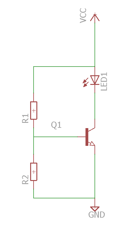

Jetzt habe ich die Frage ob es möglich ist durch ein Bauteil (z.B.
Transistor) das man zwischen Powerbank und Kasten lötet dem USB-Port
vorgauckelt das 12V benötigt werden?

Spontan würde ich einen Transistor zwischenschalten, mit einem
Spannungsteiler an der Basis der erst ab ~11 Volt den Transistor
durchschaltet.
Wenn das funktioniert kann man sich immer noch eine stromsparendere
Schaltung überlegen.

Du schnappst dir einen NPN-Transistor mit möglichst hoher Verstärkung
und baust den Spannungsteiler so auf, dass er bei >9V erst
durchschaltet.
Zum schnellen Testen dürfte es reichen, es kann natürlich sein, dass der
geringe Strom des Spannungsteilers Grund genug für die Powerbank ist bei
5V zu bleiben.
Wenn das der Fall ist könnte man sich eine Schaltung mit Mosfet
überlegen die in ausgeschaltenem Zustand keinen Strom verbraucht und
einen geringeren Spannungsabfall über C-E bzw G-S hat, beides Nachteile
der einfachen NPN-Transistorschaltung.
LED1 ist in deinem Fall der Knopf/Schalter/Blackbox/LED mit
Vorwiderstand, so würde die LED nicht lange leben.
