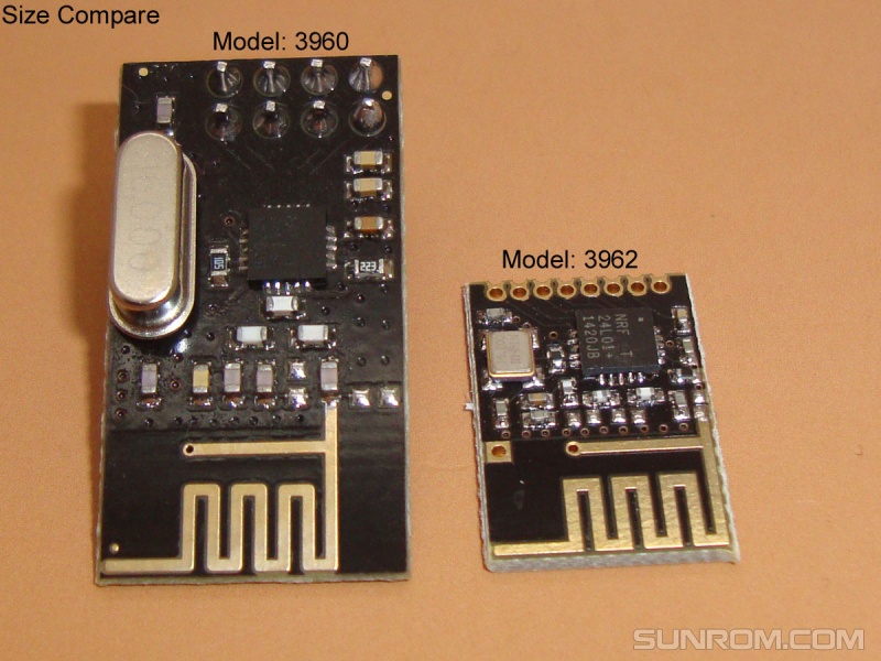

Ich habe auf meinem PI ein NRF24l01 + LNA + PA
und auf der anderen Seite einen Tiny mit einem NRF24l01+
bis dahin hatte ich keine Probleme, es hat bis in die Küche (2 Wände und
ca. 20 Meter) ohne Probleme Gereicht. Auch ein Test im Freien (ca. 60m)
war kein Problem.
nun habe ich mir einige Platinen fertigen lassen, und dazu auch die
NRF24l01+ Module benutzt... allerdings die Module in SMD Bauform. Und
mit diesen Modulen komme ich jetzt nichtmal mehr aus meinem
Arbeitszimmer raus. also nach 5 Metern ist schicht.
Die Einstellungen sind alle gleichgeblieben. (250kbps, PA_MAX, 10Byte
Payload)
vom aufbau her haben die SMD Module die gleiche Antenne etc. wie die
Normalen. nur dass die halt keine Pinne haben sondern lötpads.
wodran kann es liegen? bzw. was kann ich tun?
Gast #4459861
> Normalen.
Wie hast du die Zuleitung zur Antenne gemacht? Hast du dir
impedanzkontrollierte Platine fertigen lassen? Hast du überhaupt auf die
Geometrie der Antennenleitung geachtet (Stripline, Coplanar Waveguide,
...)? Verwendest du eine Chip-Antenne oder eine PCB Antenne? Hast du auf
die Ground-Fläche unter der Antenne geachtet?
Kannst du mal dein Layout (Screenshot) herzeigen?
Gast #4459897
Herbert schrieb:
> Hast du auf
Dann gilt das aber trotzdem für dich. Wenn die Antenne auf der Platine
aufliegt, und sich darunter eine Masse Fläche befindet schirmt die
schonmal ab,

Gast #4460643
Herbert schrieb:
>> Normalen.
Danke.. hattest recht... es war die GND Fläche
#4461483
leo schrieb:
> nee.... du verstehst mich falsch...
> ich habe fertige Module genommen (siehe Anhang) und diese dann auf meine
> Platine gelötet
Solche Module habe ich auch.
Die Reichweite im freien habe ich getestet und sie unterscheidet sich
nicht von den normale Modulen.
Ich habe aber auch zwischen den beiden Pins nahe am Modul einen 4,7µF
Kerko gelötet.
