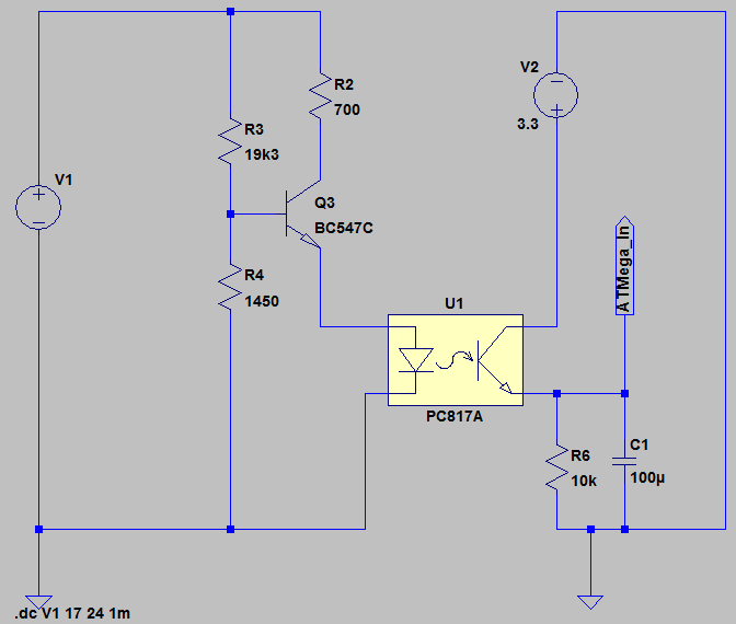

ich würde gerne die Türklingel/-gegensprechanlage so erweitern, dass ich
mit einem Mikrocontroller das Klingelsignal detektieren und per Funk
(WLAN, BLE, 433MHz, ...) an einen Server weiterleiten kann.
Die Türklingel ist ein HTS 711 von Siedel und hat 3 Anschlüsse: ERT, 7
und 1.
Gemessen habe ich zwischen ERT und 1 eine Ruhespannung von 18 V und
zwischen 7 und 1 eine Ruhespannung von 19 V.
Wenn man klingelt, so erhöhen sich beide Spannungen auf ca. 22 V
(zumindest zwischen ERT und 1 ... zwischen 7 und 1 konnte ich aufgrund
meines verhältnismäßig kurzen Armes nicht prüfen ;-) ist aber an einigen
Stellen im Internet so angegeben). Dieses Signale würde ich gerne
abgreifen, bin mir aber nicht sicher, was der beste Weg dafür ist.
Im Moment tendiere ich dazu die Klingelanlage und den Mikrocontroller
galvanisch zu trennen und den Mikrocontroller mit einer Batterie zu
betreiben.
Um möglichst wenig Strom zu verbrauchen möchte ich den Controller in
Tiefschlaf legen (Power down). Um ihn daraus wieder aufzuwecken benötige
ich einen Level Interrupt, den ich durch einen Spannungsteiler und einen
Optokoppler am Mikrocontroller abgreifen möchte (siehe Bildanhang,
Bauteile sind noch nicht dimensioniert).
Ich bin mir bei dem ganzen Vorhaben aber nicht sicher, ob meine
Schaltung die Klingelschaltung nicht überlasten würde, oder ob
andererseits meine Schaltung zu aufwändig für das detektieren eines
Spannungsanstiegs ist.
Hat einer von euch Erfahrungen mit dem Abgreifen eines Klingelsignals?
Danke :-)
Michi
Moderator (Firma: Titel) Persönliche Seite #4459915
Das kann man dem Schaltplan aber nicht entnehmen. Dort ist auf beiden
seiten des Optokopplers die selbe Masse...
Ich würde das mal so anfangen:
                                     o 5V
             1N4007                  o----> uC
...----o------->|---o---------.      '
    Klingel        ===        V => |
       |            |   ___   -    |>.
...----o------------o--|___|--'      |
                100uF     1k        ---

#4459945
Deine Schaltung ist Unsinn.
Ein Klingelsignal ist Wechselspannung, meist 8 oder 12V~.
Und wenn eine richtige Klingel dran ist, mit Spule, dann entstehen hohe
Abreissfunkenspannungen, locker bis 100V.
Das muss deine Schaltung abkönnen.
Ausserdem kannst du am Klingeltrafo nichts messen, dort sind immer 12V~,
sondern musst an die Leitung zwischen Klingel und Klingelknopf, nur die
halt geschaltete Spannung.
Deswegen ist es sowieso schlauer den Strom zu messen, es fliesst bei
konventionellen Klingeln bis 1A, sicher 0.1A.
Ein simpler Reed-Kontakt, umwickelt mit 100 Windungen Kupferlackdraht,
liefert dir gleich ein galvanisch getrenntes Signal, frei von
Hochspannungen (abgesehen von kapazitiver Kopplung, eine geerdetes
Aluröhrchen dazwischen würde also gut sein. Reed Relais sind schnell
genug um 100mal zu schalten, du bekommst also ggf. ein prellendes
Signal.
Hast du keine Lust, so einen Sensor selbst zu bauen, geht auch ein
ACS711 oder ähnlich, dem du aber noch eine Schaltschwelle nachschalten
musst (Komparator).
Willst du wirklich die Spannung messen, weil es vielleicht keine
richtige Klingel ist sondern bloss eine elektronische, nimm erst mal
einen grossen Vorwiderstand (weniger als 1mA bei 12V~, also 12k), und
dann einen Wechselspannungs-Optokoppler wie PC814, der am Ausgang ca.
0.25mA schaltet, also 22k pull up. Auch dort kommt dann ein 100Hz
pulsierendes Signal raus.

Du hast eine sogenannte 1+n Schaltung. 1 ist der Draht der zu allen
Telefonen und zum Sprechmodul an der Haustüre geht. n ist der Draht, der
von der Klingel an den Jeweiligen Apparat geht. Wenn du ein Sprechmodul
TLE 061-0 an der Haustür hast, findet man dort noch ein Diodensatz. Also
geht von dem Klingeltaster zu jedem Sprechapparat einen separaten Draht.
Das erkennen der Klingel geschieht wirklich über die Spannungserhöhung.
Die ganze Elektronik sitzt im Hörer, der nicht zu öffnen ist.
Der ERT Anschluss ist für den Etagenruf. Der Stromlauf sieht so aus:
Plusanschluss vom Siedle Trafo auf den Taster, von dort aus auf den
Anschluss ERT.
Wenn das ein Mehrfamilienhaus ist, solltest du darauf achten, dass deine
Schaltung die anderen Telefone nicht stört. Da reagiert die Siedle
Schaltung manchmal ganz empfindlich.

es hat etwas länger gedauert, aber jetzt sitze ich wieder vor meiner
Klingelschaltung.
Danke an Hubert für den Hiweis, dass es sich um eine 1+n Anlage handelt,
so konnte ich ein bisschen weiter recherchieren. Da der Großteil der
Klingelschaltung im Hörer untergebracht ist, werde ich nun doch
versuchen die DC-Spannungen an den Anschlüssen ERT, 1 und 7 abzugreifen.

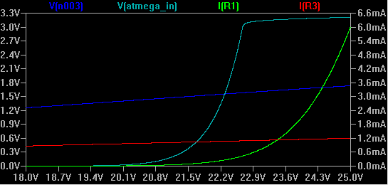

Ein Klingelsignal (Spannung über 20V) möchte ich über einen Optokoppler
am ATMega (ADC-EIngang) detektieren. Den entsprechenden Arbeitspunkt
ermittle ich über einen Spannungsteiler parallel zwischen ERT und 1 bzw.
7 und 1, dessen Arbeitspunkt zusätzlich durch den Innenwiderstand des
Optokoppler beeinflusst wird (siehe Schaltungsskizze).
Kann mir jemand sagen, ob man das prinzipiell so machen kann? Es fließen
(laut Simualtion) ca. 5 mA und die Klingelschaltung sollte nur gering
belastet werden. Wäre daso okay?
Vielen Dank
Michi
Gast #4468876
Es sollte mich schwer wundern, wenn da nicht sowas wie ein Bus
eingesetzt wird. Die Spannung wird nicht stabil sein und Du wirst
wahrscheinlich die ganze Anlage stoeren, wenn Du da einfach 5mA Last
dranklemmst.
wendelsberg

> hi
> Wenn es eine sprechanlage ist:
> der etagenruf wird sicher nur ein taster zw. ERT und 7/1 sein.
> die türklingel ist aber dann ein Protokoll auf dem Bus.
Da mußt Du genau schauen welches Produkt installiert ist. Die 1+n
Systeme sind keine Bus-Systeme, sondern da läuft sozusagen eine Strom-
und Spannungsteuerung ab. Also ein bestimmter Zustand von Strom oder
Spannung entspricht einem Funktionszustand der Anlage.
Beispiel: zwischen Anschluß 1 und 7 misst Du ca. 18,5 Volt, das bedeutet
die Anlage ist im Ruhezustand. Wenn Du den Klingelknopf drückst, steigt
die Spannung auf über 20 bis 24 Volt, das heisst für das Telefon: der
Klingelknopf ist gedrückt, es muss der Klingelton erzeugt werden.
Wenn der Klingelknopf losgelassen wird, geht spätestens mit Abheben des
Hörers die Spannung auf 15 Volt und der Sprechzustand wird aktiviert.
Das ist jetzt nur von der Spannung her beschrieben, in der
Lautsprechersteuerung laufen parallel dazu noch stromgesteuerte Prozesse
ab. Da werden die nicht gerufenen Telefone auf Mithörsperre gesetzt, die
Anschaltung des Mikrofons an der Haustür gesteuert, usw.
Das einzige "fast digitale" sind die Übertragungen der Funktionsknöpfe
TÜR & LICHT. Da werden Frequenzburst bestimmter Kodierung in Richtung
Lautsprechersteuerung gesendet.
Der Etagenruf ist einfach eine Einspeisung von 24 Volt über einen Taster
an die KLemme ERT am Haustelefon HT7.. / HT8...
Natürlich gibt es von Siedle neuere System die einen richtigen BUS
nutzen und unter Umständen Audio, Video und Funktion integrieren. Zur
genaueren Identfizierung muß man die Produktinfo / Spezifikation
studieren.
