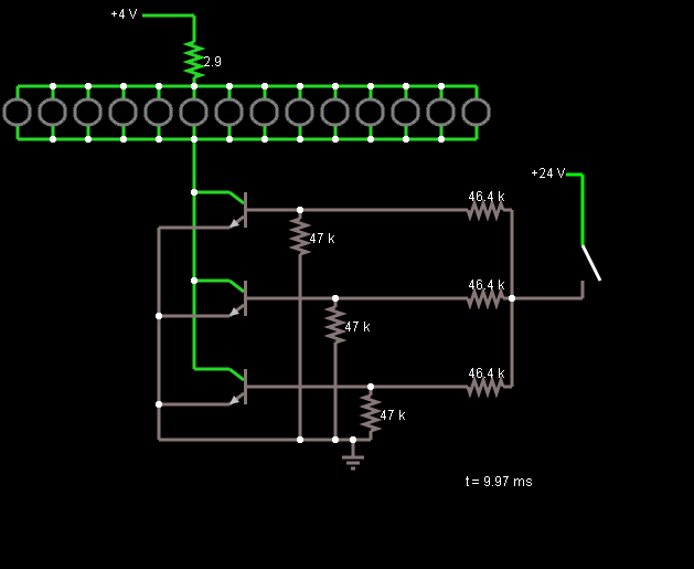

ich bin gerade dabei eine Steuerung für 14 LED´s zu erstellen.
Ziel ist es dabei die LED´s mit 4V zu versorgen und mit 24V zu steuern.
Aufgrund des Gesamtstroms der parallel geschalteten LED´s  (0,28A) und
der bereits vorrätigen Bauteile habe ich mich für drei BC 547B
Transistoren entschieden.
Da ich mit Transistoren bisher noch keine großen Erfahrungen gesammelt
habe wollte ich euch um Rat fragen.
-  Ist es möglich die Transistoren mit zwei Spannungsquellen zu
betreiben?
und
-  ist meine Berechnung der Widerstände und die Schaltung richtig?
( Die Schaltung habe ich gerade  mit Paint gemacht da leider kein
anderes Programm zur Verfügung steht )
Vielen Dank schonmal für eure Mühe = )
Verwendeter Transistor:   BC 547 B  TO-92/45V/0,1A/0,5W
Verwendete LED:  If = 20mA  Uf = 3,2V
Betriebsspannung: 4V DC
Steuerspannung:  24V DC
RvLED = ( UE – Uf ) / ( n x If )
RvLed = 2,86 Ohm
Ifges = 0,28A
Aufgeteilt auf 3 mal BC 547  => je ~ 94 mA
Ib = Ic / hfe
Ib=100mA / 200
Ib= 0,5mA
Rb = (UE - 0,7V) / Ib
Rb = (24V - 0,7V) / 0,5mA
Rb = 4660R
Basiswiderstand = 4,64kR
Rbe = Rb x 10
Rbe = 46,4
RMasse = 47kR
Gast #4459919
4V würden als Steuerspannung auch reichen da Ube ja grob 0,7V ist.
Im Allgemeinen funktioniert das so.
Beachten muss man allerdings bei der Parallelschaltung von
Bipolartransistoren, dass die einen positiven Temperaturkoeffizienten
haben. Ergo: Ein Transistor wird wärmer als ein anderer, dadurch leitet
er mehr Strom, dadurch wird er noch wärmer...Todesspirale.
Daher geht man im Allgemeinen hin und koppelt die thermisch, schraubt
die also alle auf den gleichen Kühlkörper.
Da deine Transistoren aber eher wenig Strom leiten, kann man das in
diesem Fall mal ignorieren.
Was mich zu der Frage führt: Warum 3 Transistoren? Mit einem Einzigen
der etwas größer ist, wärst du auch schon fertig.
Deine Rechnung sieht im Allgemeinen gut aus, habs aber nicht
nachgerechnet.
Weiterhin: RvLED kannst du dir eigentlich sparen. Der begrenzt den
LED-Strom. Aber das können Transistoren genauso gut. Bipolartransistoren
sind stromgesteuerte Stromquellen. Genau richtig für LEDs, die
Konstantstrom brauchen.
Und mit der Rechnung Ib=Ic/hfe hast du genau das schon getan. Die
Transistoren werden (fast) unabhängig von RvLED genau 100mA leiten.

In deinem Bild ist so ziemlich alles falsch.

Gast #4459939
Ein Lehrbeispiel dafür, wie man es nicht macht.
Natürlich schaltet man nicht mehrere LED direkt parallel, sondern gibt
jeder einen Stromverteilungswiderstand.
Natürlich schaltet man nicht einige der kleinsten erhältlichen
Transistoren parallel, sondern nimmt einen passenden.
Du willst den Transistor als gesättigten Schalter mit Uce->0 einsetzen,
da hat die Rechnerei mit der Stromverstärkung im Linearbetrieb bei
Uce=5V keinen Sinn.
Natürlich schließt man den Basisableitwiderstand nicht vor dem
Basisvorwiderstand an, sondern direkt an Basis-Emitter.

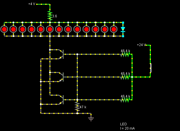

Gast #4459949
Dass die Schaltung mit gesättigten Transistoren betrieben werden soll,
wurde nie gesagt.
Das ist kein Basisableitwiderstand sondern das ganz nennt sich
"Arbeitspunkteinstellung mit Spannungsteiler" und ist ein
Lehrbuchbeispiel.
Man kann LEDs sehr wohl parallel schalten. Bei 20mA Flusstrom geht das
wunderbar. Bei Hochleistungs COBs würde ich dir allerdings Recht geben,
nur dass man da nicht mehr mit einem Vorwiderstand arbeitet.
Und abgesehen davon dass Rb jeweils um den Faktor 10 zu klein ist
(kleiner Rechenfehler mit 0,5mA) funktioniert das ganze akzeptabel:
http://nopaste.linux-dev.org/?936524
Und siehe da, RvLed kann man tatsächlich weglassen.
Kann mir doch keiner sagen dass ich nach 6 Jahren Elektronik und 2
Semestern Elektronik nicht weiss wie man Transistorschaltungen baut...

Also ich finde der TO hat das Problem deutlich besser dargestellt und
durchgerechnet als die allermeisten die hier ankommen.
Da gabs zumindest schonmal Vorüberlegungen die über "Wie mach ich das?!"
hinausgehen.
Und nochmal: Die Schaltung funktioniert so ganz gut, nur die
Basiswiderstände sind um den Faktor 10 zu klein. Das ist aber ein
Rechenfehler gewesen den man oben ablesen kann.
Und ja, das mit dem Spannungsteiler hatte ich übersehen, Rvmasse macht
da tatsächlich keinen Sinn. Aber die Schaltung funktioniert immer noch.
Ach wat is die Welt nich schön wenn man sich nicht 1000 Probleme macht
die gar nicht da sind.

20mA LEDS kann man wunderbar parallel schalten, selbst schon gemacht. Da
ist von 8 Stück (2s4p) eine etwas dunkler, das führe ich auf schlechtes
Löten zurück.
hfe betrachtet man bei so einfachen Rechnungen bis zur Sättigungsgrenze
als konstant. An den Transistoren liegen 4-3,2 = 0,8V an. Also grade so
nicht gesättigt.
Und so krass sind die Temperaturauswirkungen auch nicht. Das wirkt sich
hier am meisten auf Ube aus, und der Strom wird durch die
Basiswiderstände effektiv begrenzt.
Ne richtige Arbeitspunkteinstellung macht bei einem Class A Verstärker
natürlich Sinn, aber das hier ist kein Verstärker.
Und +/- 1mA werden am Ende nicht stören.
Wenn man die Schaltung verbessern will, gibts da viele Ansätze. Aber die
FRAGE DES TE war, ob das so klappt.
Und ja: Tut es, wenn man den Rb Rechenfehler beseitigt.

Gast #4460282
Vielen Dank Sascha,
deine Antwort hat mir bisher als EIZIGE von den 17 Antworten geholfen.
Ich bin wirklich entsetzt, wie man sich über einen falsch
eingezeichneten Widerstand so aufregen kann.
// Die Zeichnung hatte ich auf die schnelle mit Paint gemacht.
// Der Fehler kam daher das ich zuerst alles anders aufbauen wollte und
// nicht allzu gut aufgepasst habe.
// Eine kurze Frage ob dieser absichtlich so eingezeichnet wurde währe
// hier wohl zuviel verlangt.
Ich habe die Schaltung nun zuerst Online ausprobiert (Hier noch mal
Danke für den Link @ Sascha) und anschließend verlötet.
- Die Schaltung funktiniert wie gefordert -
Natürlich ist dies nicht die beste Lösung...
aber das wurde auch nicht in den Vorgaben gefordert.
Denn die waren wie oben geschrieben:
4V Betriebsspannung
24V Steuerspannung
14 LEDs parallel
und die oben gennanten Transistoren
( Andere Bauteile oder Spannungen stehen eben NICHT zur Verfügung )
Meiner Ansicht nach hat Sascha hier als Einziger verstanden, was ich
euch fragen wollte und war der EINZIGE der sich die Mühe gemacht hat mir
zu helfen.
VIELEN DANK noch mal = )
Im Anhang befindet sich noch einmal der Schaltplan in betätigtem und
nicht betätigtem Zustand.
#4460285
wenn du das so siehst, OK.
Trotzdem ist deine letzte Schalung absolut unbrauchbar, ein Wunder das
da überhaupt was funktioniert, aber wir sehen es ja nicht.
Du teilst 24V nahezu durch 2 dann kommen geteilt an der Basis 12V
abzüglich Spannungabfall durch Basisstrom an. Die Berechnung würde ich
gerne mal ausführlich sehen.
Ich gebe hier auf, hier kann man nicht helfen.
Gast #4460304
ebby schrieb:
> Vielen Dank Sascha,
> zu helfen.
Nö, der hat nur geschrieben was Leute wie du lesen wollen. Zu lernen wie
man etwas richtig macht, ist ja auch extrem uncool.
Nur Sascha hat sich aufgeregt und dazu nur Stuss geschrieben (das hat
dir also geholfen, ja?), hat er ja am Ende sogar zugegeben.
Wir können hier nur mit dem arbeiten was du lieferst, die Fehler hast
du gemacht, nicht wir.
> 14 LEDs parallel
In der Simulation mit ideal gleichen LEDs, nicht in der Praxis.
Aha, aber Schrott bauen ist die schlechteste Lösung.
Ja leider. Da befinden sich 2 unterschiedliche Schaltungen, beide Mist.

#4460697
> Vielen Dank Sascha,
Der einzige, der einen Schalttransistor mit genau definiertem hfe und
dementsprechend einem Basisvorwiderstand auf Messers Schneide annähen
will - na dann viel Spaß.
Die bestätigte Schaltung (links) ist noch mehr Mist als die rechte
Schaltung. Oder wie kommt man auf die Idee, drei Basisvorwiderstände
einzuplanen, um die an den Basen dann wieder zusammenzuknüpfen?
Sinnloser geht es eigentlich nicht mehr, und die Stromverteilung ist
komplett im Arsch.
