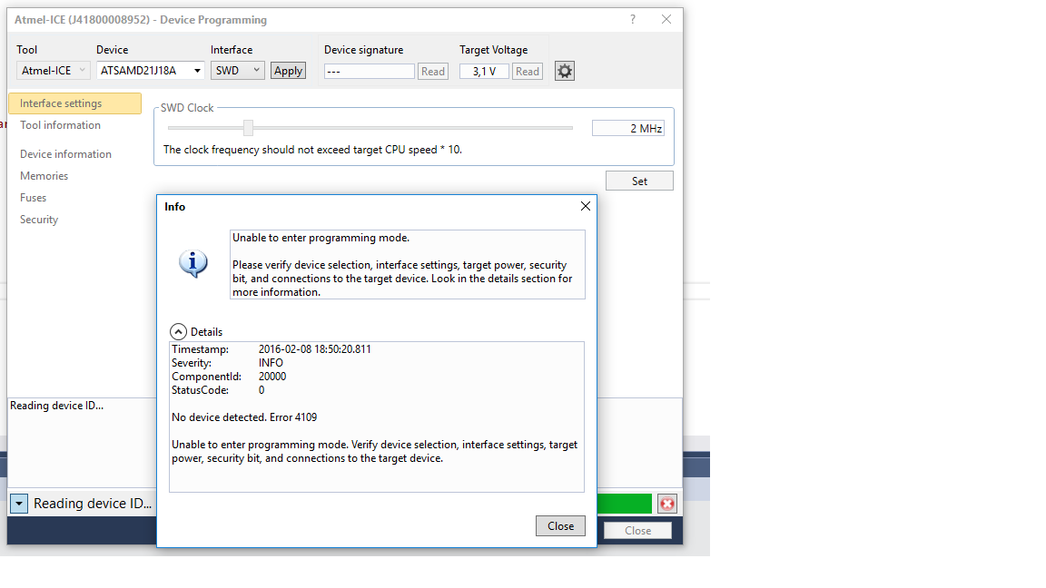

Hallo Bedeutet das µc kaputt ist? (siehe Anhang) Ich hoffe dass mir jemand helfen kann.

Hallo Bedeutet das µc kaputt ist? (siehe Anhang) Ich hoffe dass mir jemand helfen kann. Unten steht doch, was zu tun ist. Wenn das alles so richtig ist, bleibt nichts anderes, als daß der Controller kaputt ist. Aber der Controller ist selten der Übeltäter. Muss nicht unbedingt sein. Stell mal die SWD Clock weit runter. Häufige Ursache sind übrigens Kontaktprobleme beim Kabel...

Das bedeutet das er den UC nicht erreichen kann. Dies kann verschiedene Gründe haben: * HW Probleme (defekt, keine Versorgungsspannung, kein Clock, Debugger falsch angeschlossen, Fuses falsch programmiert, ...). * SW Probleme (falsche Einstellungen z.B. verwendeter UC oder Debuginterface/Geschwindigkeit, Treiber Probleme, ...) Du könntest ruhig etwas mehr info geben! Stimmt der eingestellt ATSAM? Was für ein Quarz/int Oszillator wird verwendet? Spannung am UC OK? Wie sieht die Reset Beschaltung aus? Debugger richtig verdrahtet? ...

Danke fürs Antwort.Ich habe alles überprüft, was unten steht,alles in Ordnung.Aber ich habe festgestellt dass beim RESET immer 3,3V bleibt.Könnte ist ein Problem sein?(Das µc wird ständigt RESEtet). Alex schrieb: > Könnte ist ein Problem sein?(Das µc wird ständigt RESEtet). Das IST ein Problem.
#4460437
Mein grosses V. schrieb: > Alex schrieb: > Könnte ist ein Problem sein?(Das µc wird ständigt RESEtet). > > Das IST ein Problem. Naja, es ist ja ein !Reset! (Nicht). Das heißt bei 3,3V steht kein Reset an.
#4460438
Mein grosses V. schrieb: > Alex schrieb: >> Könnte ist ein Problem sein?(Das µc wird ständigt RESEtet). > > Das IST ein Problem. Vor allem, weil Reset eigentlich GND bedeutet. Alex schrieb: > Aber ich habe festgestellt dass beim RESET immer 3,3V bleibt. Reset und 3,3V passen so gar nicht zusammen...

Hast du ein fertiges Eval-Board o.ä. oder ist es ein eigener Aufbau?
#4460446
Das ist meine eigene Aufbau
#4460449
Alex schrieb: > Das ist meine eigene Aufbau Dann zeig mal einen Schaltplan und ein Foto des Aufbaus.
#4460459
Alex schrieb: > Das ist meine eigene Aufbau Hat er schon mal funktioniert und tuts jetzt nicht mehr oder ist das der erste Versuch, ihn zum Leben zu erwecken.
#4460469
Dein Mikrocontroller hat keine Spannung und die Beschaltung ist falsch. Vermutlich aber ziemlich sicher.
#4460478
Rene H. schrieb: > Dein Mikrocontroller hat keine Spannung Dann schau Dir mal genau das Bild oben an. Target Voltage 3,1V! Rene H. schrieb: > die Beschaltung ist falsch Eine der Möglichkeiten. Frank schrieb: > Dann schau Dir mal genau das Bild oben an. Target Voltage 3,1V! ... heisst noch nicht, dass die auch am Prozessor ankommen... MfG von der Spree Frank Antwort schreiben |
