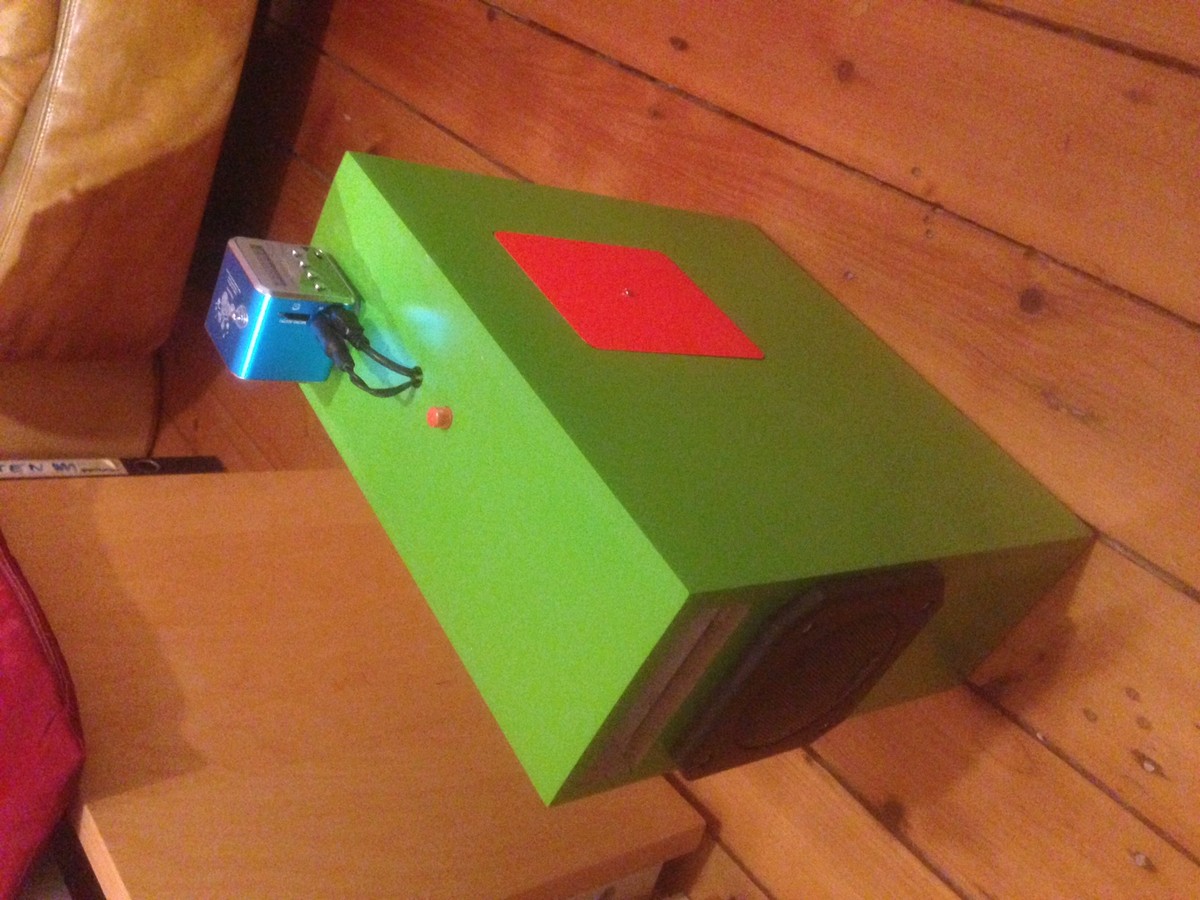

ich habe für meinen Sohn eine aktive kleine Box gebaut, die sich über
ein USB Kabel laden lässt. Der vorhandene MP3player meines Sohnes wird
dabei als Zuspieler verwendet und kann auch über die Box geladen werden
- zumindest in der Theorie…
Die Schaltung:
+5V USB B Buchse --------Powerbank --Schalter------USB Kabel für MP3
Player
                                             /------ Verstärker +5V in
Das Problem:
Die Schaltung funktioniert so nur, wenn der Mp3 Player leer ist und die
5V "anfordern". Bei geladenem oder entferntem MP3 Player liefert die
Ausgangsbuchse der Powerbank zuerst +5V nach einigen Sekunden nur (
gemessen) ca. 1,4V.
Aus dem Grund funktioniert der Verstärker dann natürlich nicht .
Lösungsversuche:
Um ein Dauerladen der Powerbank zu erzielen habe ich im USB Kabel das in
die Powerbank geht grün und weiß überbrückt. Theoretisch sollten dann
immer 5V reinkommen… funktioniert aber nicht.
Hat hierzu noch jemand eine Idee wie ich Dauer 5V aus der Powerbank und
in den Verstärker bekomme ohne den Akku im Mp3 Player zu überladen?
Danke!
