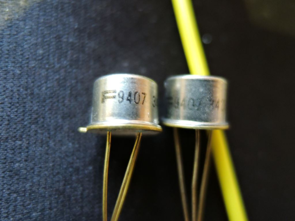

 ich habe Teile eines Nachlass eines Funkamateurs bekommen und ca. 40
Transistoren? mit folgender Beschreibung gefunden:
Übergroßes F 9407 340
TO-39 Gehäuse
Unterseite + Pins vergoldet
Kein Diodenübergang messbar (wie üblicherweise zwischen BC und BE)
Was könnte das für ein Bauteil sein ?
Danke + MfG
 Wolfgang
PS: mein erster Post ^^
2N340 hat TO39-Gehäuse
2N340 NTE Equvilent NTE154 TRANSISTOR NPN SILICON 300V IC=.2A TO-39 HIGH
VOLTAGE VIDEO OUTPUT
http://www.weisd.com/test/GenericParts_WEISD_view.php?editid1=2N340
Das F hätte ich als "Fairchild" interpretiert, aber 1994 waren die Teil
von National Semiconductor
https://de.wikipedia.org/wiki/Fairchild_Semiconductor
"1979 wurde Fairchild von Schlumberger gekauft, welche die Firma 1987 an
National Semiconductor weiterverkaufte, die Fairchild 1997 zu einem
selbständigen Unternehmen ausgliederte."
 ich habe noch weitere Typen gefunden:
F9407 346 und
F9407 342 gefunden
und ein Bild gemacht.
Bei den beiden neuen Typen habe ich jetzt doch einen typischen PN
übergang gefunden. Ausgerechnet der den zuerst in der Hand hatte, hatte
den nicht doh. 0,654V also Silizium, Basis in der Mitte, NPN.
Danke
Dann scheint die 34x der Datecode zu sein.
Ich finde nur (Datenbuch 1978) einen Fairchild 9407 "bit slice
microprocessors - Data access register (PC,SP and operand power)" den
jemand auch auf e-bay anbietet:
http://www.ebay.com/itm/9407PC-FSC-F9407-Vintage-1980-NEW-24-PIN-DIP-COLLECTIBLE-LAST-ONES-/371333309588
aber der hat 24 pins im schmalen DIL-Gehäuse.
Und die Transistoren NDS9407 (Fairchild) oder Si9407 (Vishay) sind zu
neu und im falschen Gehäuse.
Dann gibt es eine militärische NSN-Nummer, die mit "340-9407" endet,das
ist sicher auch die falsche Suchrichtung.
Es gibt übrigens ein TO39-ähnliches aber höheres Gehäuse TO11, das wäre
eigentlich der 2N340 gewesen, laut TTT (Franzis 1977).
OK - ich schlage mal vor wir beenden die suche  wegen zu viel stochern
im Nebel. Ich möchte demnächst ein paar Relais schalten, dafür werden
sie wohl taugen ;)
Danke!
