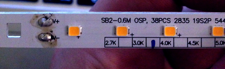

Hallo liebe Community,
ich hätte eine Frage an euch und würd mich freuen wenn ihr mir
weiterhelfen könntet.
Und zwar habe ich eine LED Leuchtröhre von Osram besorgt und die LED
Leiste (SMD 2835) ausgebaut, welche ich mit 12 Volt betreiben möchte.
Ich habe jetzt ein Netzteil mit 12 Volt drangehängt, leider tut sich
nichts. Es hängt ein Widerstand zwischen + und - mit dem Code 104
(100kohm?). Hat jemand eine Idee? Welche Spezifikation wären noch
interessant?
LG Chris

Gast #4460765
Die ursprüngliche Spannung liegt bei 230 Volt.
Eine einzelne SMD LED benötigt um die 3 Volt (150mA).
Es sind 38 LEDS. Meine erste Idee wäre jetzt eine Brücke mit einem
kleinen Widerstand zu bauen. Oder ist das der falsche Ansatz?
Gast #4460772
Das ist schon richtig. Aber zwischen den Led und der Netzspannung gibt
es sicher noch eine elektronische Schaltung. Vielfach einen Buckwandler
als Konstantstromquelle ohne galvanische Trennung vom Netz.
Wenn alle 38 LEDs in Reihe geschaltet sind, braucht es eine
Konstantstromquelle mit mindestens 120V Spannung.
Bei 12 V Betriebsspannung, können maximal 3 LED in Reihe geschaltet
werden.
Mit Vorwiderstand oder KSQ.
Was spricht gegen LED Strifen? Die sind für 12 oder 24 Volt
£Spannungsversorgung gebaut.

(Firma: FULL PALATINSK) Persönliche Seite #4460817
Christian schrieb:
> Bild 2
was steht denn sonst noch alles so auf der Platine drauf?
im gezeigten Bild hats ja schon diverse Infos.
>Dann bleibt mir wohl nichts
>anderes übrig als die LEDs gegen LED Streifen auszutauschen, oder?
sind alle 38 Halbleiter in Reihe geschaltet?
dann könntest Du für die 12V alle 4 LEDs die Leiterbahn auftrennen und
diese 3er-Cluster parallel wieder zusammen löten. So wie es aussieht ist
zwischen den LEDs einiges an Platz um da an die Leiterbahn zu kommen.
jetzt müssten nur noch zusätzliche Drähte in die Röhre rein passen.
Nur warum zäumt man das Pferd nicht von hinten auf und besorgt sich
Lichtemittenten, die von Haus aus 12V vertragen?
