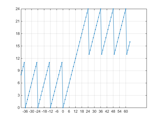

ich habe gerade mal wieder einen Modulo-Arithmetik-Knoten im Kopf. Was
auch daran liegt, daß es keine reine Modulo-Arithmetik ist. Ich habe ein
zyklisches Zahlensystem, bei dem ich einen Überlauf begrenzen will und
bei dem beide Randelemente unterschieden bleiben müssen. Das
Zahlensystem geht von 0...24. Bei der Begrenzung soll der Überlauf in
der gleichen Hälfte des Zahlenraums bleiben:
O(-3) -> 9
O(-1) -> 11
O( 0) -> 0
O( 1) -> 1
O(10) -> 10
O(12) -> 12
O(24) -> 24
O(25) -> 13
O(36) -> 24 (nicht 12!)
O(144) -> 24
Im Gegensatz zum "normalen" Modulo-Zahlenraum gibt es also ein Element,
das doppelt belegt ist (0/24) und bei dem dieser Unterschied durchaus
eine Rolle spielt, nämlich:
O(24)-O(0) = 24,
O(25)-O(-1) = 2,
Hat jemand einen Tipp, wie man solche Operationen sinnvoll vornimmt?
Viele Grüße
W.T.

OP #4461627
Ich habe den Wertebereich mal dargestellt.
Der Andere schrieb:
> also wäre O(-6) = O(6)
Paßt.
Wenn ich den Uhrzeiger um 6 Stunden zurückdrehe, bin ich bei 6 Uhr.

OP #4468861
Operator S. schrieb:
> Hast du dir meine Lösung angeschaut?
> Für die negativen Zahlen kannst du einfach modulo 12 rechnen.
Ja, die paßt auch. Ich hatte sie am Threaderstellungs-Tag einfach
übersehen.
W.S. schrieb:
> Frage: Ist das wieder mal ne akademische Idee von dir oder gibt es einen
> tatsächlich relevanten Hintergrund?
Es gibt einen realen Hintergrund - und er hat nichts mit Uhren zu tun,
läßt sich daran aber gut erklären.
W.S. schrieb:
> wobei es 24.00
> definitiv nicht gibt, weil es eben nicht 24.00 ist, sondern eben 0.00
> ist.
Das ist eine Sichtweise, die nur Software-Menschen haben. Natürlich gibt
es 24:00 Uhr. Heute nacht auch. Daß es mit 0:00 morgen identisch ist,
ändert nicht das Geringste daran.
Aber die Frage nach dem Modulo-ähnlichen Zahlensystem hat sich
mittlerweile erledigt. Es war tatsächlich der Zwischenschritt zu einer
besseren Lösung (eine Art sättigende Addition mit Dämpfung).
