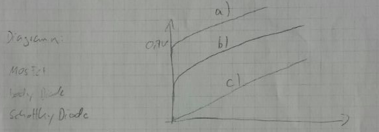

ich muss folgende Kennlinien (Anhang) den verschiedenen Bauelementen zu
ordnen:
Mos Fet
Body Diode
Schottky Diode
Bin mir da nicht ganz sicher, was meint Ihr?
Vielen Dank schonmal!
Gruß kalio

Leider war das so die Angabe aber ich gehe mal von U/V und auf der
x-Achse I/A aus. Ich hatte überlget, da die Schottky Diode sehr
"schnell" ist für c) zu nehmen da bei 0.7 V durchlass gleich Strom
fließt aber nicht das ich jetzt was falsches erzähle -.-. Und den MosFet
hätte ich auch "schnell" eingeschätzt, also als b. Der Rest ergibt sich
ja :D

Si-Dioden haben je nach Stromdichte Durchlassspannungen im Bereich von
0,4V bis 0,8V , je nach Stromdichte. Bei Si Transistoren ist Ube
meistens 0,6V
Die Body-Diode ist eine Si-Diode bei Si-Mosfets. (so im Bereich 400mV
-600mV)
Die Schottky-Diode hat niedrigere Durchlassspannung als eine PN-Diode,
im Bereich von 100mV bis 400mV.
Ein auf leitend gesteuerter MOSFET zeigt das Verhalten eines (niedrigen)
Widerstandes, also eine durch Null gehende Strom/Spannungskennlinine
ohne Schwellenspannung.
